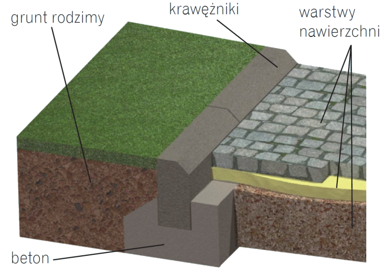

5. Niestabilne krawężniki wzdłuż podjazdu
Krawężniki osadza się zaraz po zagęszczeniu dna wykopu pod podjazd (dopiero później układa się podbudowę). Warto posłużyć się przy tym poziomicą laserową i sznurem (promień lasera umożliwi wyznaczenie poziomu krawężników, a rozciągnięty między kołkami sznur - linię ich osadzenia). Krawężniki należy mocować na warstwie gęstego betonu, a po jego związaniu, od zewnątrz obsypać je ziemią, natomiast od środka - materiałem podbudowy. Obrzeża te mogą wystawać ponad powierzchnię podjazdu lub znajdować się na równi z nią.
Schemat: Sposób osadzania krawężników
