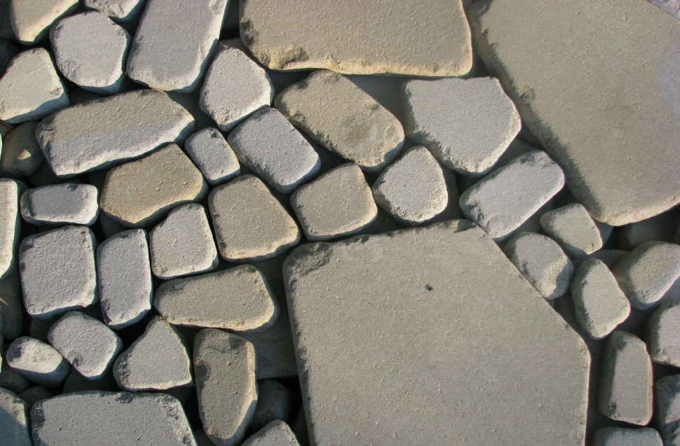

Największym powodzeniem cieszy się obecnie bruk betonowy - oferowany przez producentów w niezliczonej liczbie kształtów, kolorów itd. Nowoczesne wyroby prezentują się atrakcyjnie, nie ustępując klinkierowi czy kamieniowi. Te dwa ostatnie materiały cechuje bardzo wysoka wytrzymałość i trwały kolor. Są jednak nieco droższe. Przestrzenie pomiędzy kostkami zazwyczaj wypełnia się piaskiem, jednak nowocześniejszą metodą jest użycie specjalnej fugi.
Nawierzchnia ogrodowa wykończona BRUKIEM BETONOWYM
Decydując się na bruk betonowy, warto brać pod uwagę tzw. produkty uszlachetnione. Nowe technologie pozwalają dowolnie formować i barwić elementy. Stosuje się rozmaite sposoby obróbki ich wierzchniej warstwy. W wyniku tego nieźle imitują kamień, niekiedy drewno - w ogrodzie najlepiej prezentują się naturalne materiały. Profilowanie powierzchni umożliwia nadanie kostce dowolnej faktury (kamienia, drewna itd.).
Wyroby obijane (w specjalnym bębnie) - z charakterystycznymi otarciami, rysami - przypominają starobruk. Szczotkowane mają natomiast szorstką, porowatą powierzchnię. Płukane (z warstwą kruszywa na wierzchu) wykazują bardzo dobre właściwości antypoślizgowe.
Wiele serii zawiera kostki o zróżnicowanej wielkości, dzięki czemu ułożona z nich nawierzchnia wygląda naturalnie i ciekawie. Tzw. kostka ekologiczna służy do budowy traktów z prześwitami, które dobrze przepuszczają wodę deszczową w głąb gruntu. Bruk tego typu ma otwory bądź wypusty dystansowe. Powstałe w nawierzchni prześwity wypełnia się kruszywem albo ziemią, w której sieje się trawę. Rozwiązanie to najlepiej sprawdza się na podjazdach. Ścieżki i tarasy muszą mieć natomiast równą powierzchnię, po której wygodnie się chodzi. Ustawienie na niej stolika i krzeseł nie powinno stanowić problemu.
Po ułożeniu, bruk betonowy najlepiej zabezpieczyć za pomocą specjalnych preparatów przeznaczonych do jego impregnacji.
Zabieg ten przede wszystkim zmniejszy nasiąkliwość materiału, dzięki czemu stanie się on trwalszy. Zyska też odporność na zaplamienie, powstawanie wykwitów i dłużej zachowa intensywną barwę. Można kupić kostkę zaimpregnowaną w trakcie produkcji, jednak tańsze wyroby zwykle trzeba zabezpieczyć samemu.

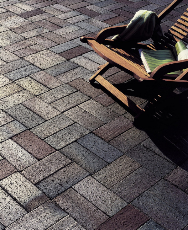

Bruk klinkierowy
Jeśli decydujemy się na bruk klinkierowy, wybierzmy ten w stonowanym kolorze. Wyraziste barwy zbyt mocno absorbują uwagę. (fot. RÖBEN)
Impregnacja nie jest konieczna, jednak warto ją przeprowadzić po ułożeniu nawierzchni, aby zwiększyć intensywność koloru i ochronę przed zanieczyszczeniami. Klinkier po deszczu staje się śliski - podobnie jak jak większość rodzajów kostki betonowej i bruk bazaltowy. Klinkierowe trakty często budowane są w nawiązaniu do elewacji z cegły lub płytek z tego materiału.

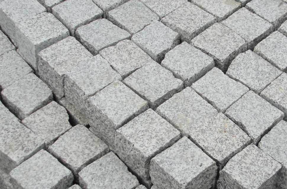

Kostka z granitu
Kostka z granitu (fot. DARSTON)

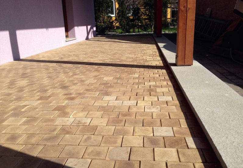

Bruk drewniany dębowy
Bruk drewniany dębowy. Najlepiej kupować materiał zaimpregnowany fabrycznie, w przeciwnym razie trzeba go zabezpieczyć samemu. Impregnację najlepiej przeprowadzać podczas suchej, niezbyt słonecznej pogody. Preparat rozprowadza się na powierzchni równomiernie za pomocą pędzla albo natryskowo. (fot. DWERNIK)

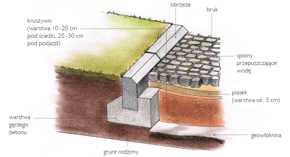

Nawierzchnie ogrodowe wykańczane brukiem najczęściej budowane są w tzw. technologii na sucho - z warstw utwardzanego kruszywa. Konstrukcja taka jest trwała i niewrażliwa na zmiany temperatury. Podczas jej wykonywania rzadko zdarzają się błędy wykonawcze, a w razie potrzeby konstrukcję można rozebrać i poprawić, bądź powiększyć.
Przekrój przez nawierzchnię wykończoną brukiem i zaprawą spoinującą - schemat
Wykonanie traktów wymaga przemyślanego planu działania i przygotowań. Kostki układa się bowiem na solidnej podbudowie z piasku i kruszywa - nigdy bezpośrednio na ziemi. Trzeba uwzględnić też przebieg różnych instalacji pod nawierzchnią oraz nadać jej odpowiedni poziom i spadek (co najmniej 2%), który zapewni szybkie odprowadzanie wody deszczowej.
Na większej powierzchni konieczne może być wykonanie odwodnienia liniowego, czyli zainstalowanie systemu korytek przykrytych rusztami. Przeprowadzenie robót ułatwi projekt traktów, wykonany przez architekta krajobrazu lub firmę brukarską. Budową podjazdu powinna zająć się wyspecjalizowana ekipa, bo tu obciążenia są znacznie większe niż np. w obrębie ścieżek.
Prace rozpoczyna się od wyznaczenia granic nawierzchni i usunięcia z tego miejsca humusu, czyli wierzchniej warstwy żyznej ziemi (z pewnością przyda się ona w ogrodzie przy sadzeniu roślin). Następnie wykonywany jest wykop o odpowiedniej głębokości - pod podjazd powinien być głębszy niż pod ścieżki, z uwagi na konieczność ułożenia solidniejszej podbudowy. Przed jej wykonaniem trzeba jednak osadzić obrzeża w warstwie z gęstego betonu. Zapobiegną rozjeżdżaniu się traktu.

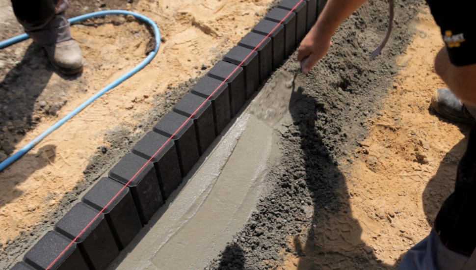

Budowę nawierzchni rozpoczyna się od ułożenia obrzeży na dnie wykopu
Budowę nawierzchni rozpoczyna się od ułożenia obrzeży na dnie wykopu (fot. BRUK-BET)

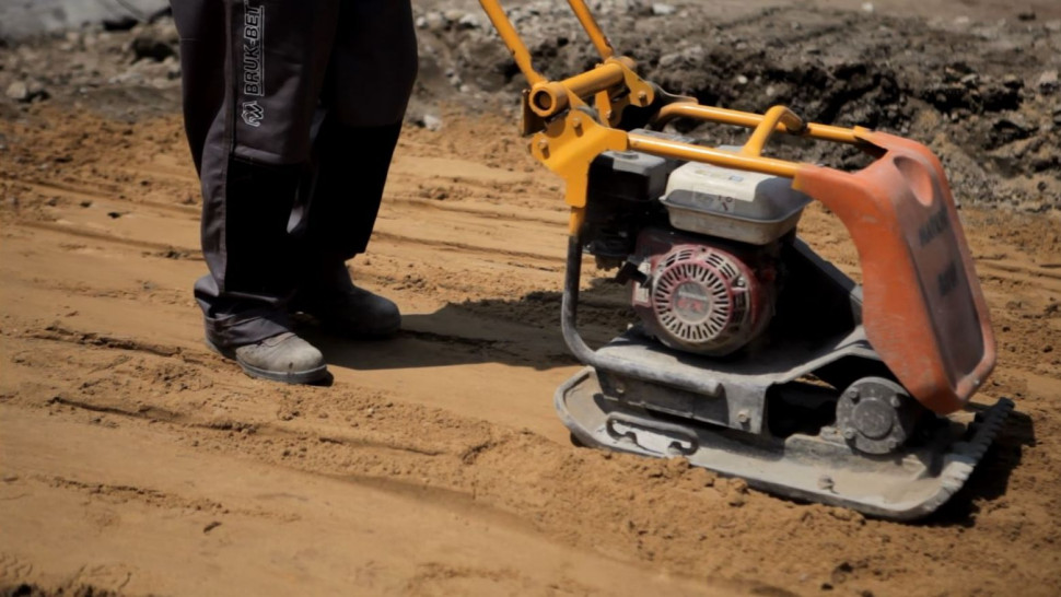

Warstwy podbudowy (nośną z grubszego kruszywa oraz podkładową z piasku) ubija się za pomocą zagęszczarki mechanicznej
Warstwy podbudowy (nośną z grubszego kruszywa oraz podkładową z piasku) ubija się za pomocą zagęszczarki mechanicznej (fot. BRUK-BET)

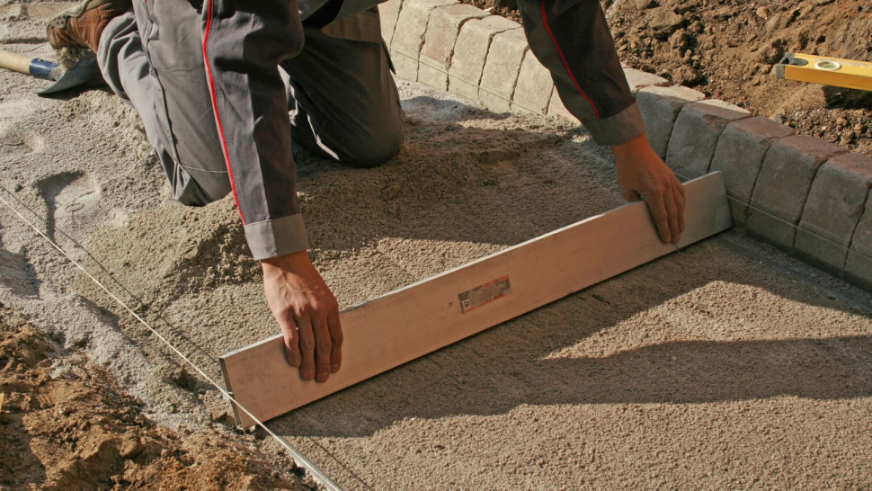

Podsypkę piaskową należy wyrównać i wyprofilować, nadając jej niewielki spadek
Podsypkę piaskową należy wyrównać i wyprofilować, nadając jej niewielki spadek (fot. LIBET)
W następnej kolejności rozkładana jest geowłóknina, uniemożliwiająca mieszanie się gruntu z podbudową. Ok. 20 cm warstwa nośna nawierzchni - choć niewidoczna - w największym stopniu odpowiada za przenoszenie obciążeń. Tworzona jest z grubego kruszywa - żwiru, tłucznia albo grysu - ubitego przy użyciu zagęszczarki. Później wykonuje się ok. 5 cm warstwę podsypki piaskowej. Po jej zagęszczeniu w sposób mechaniczny i wyprofilowaniu, można przystąpić do układania kostki.
