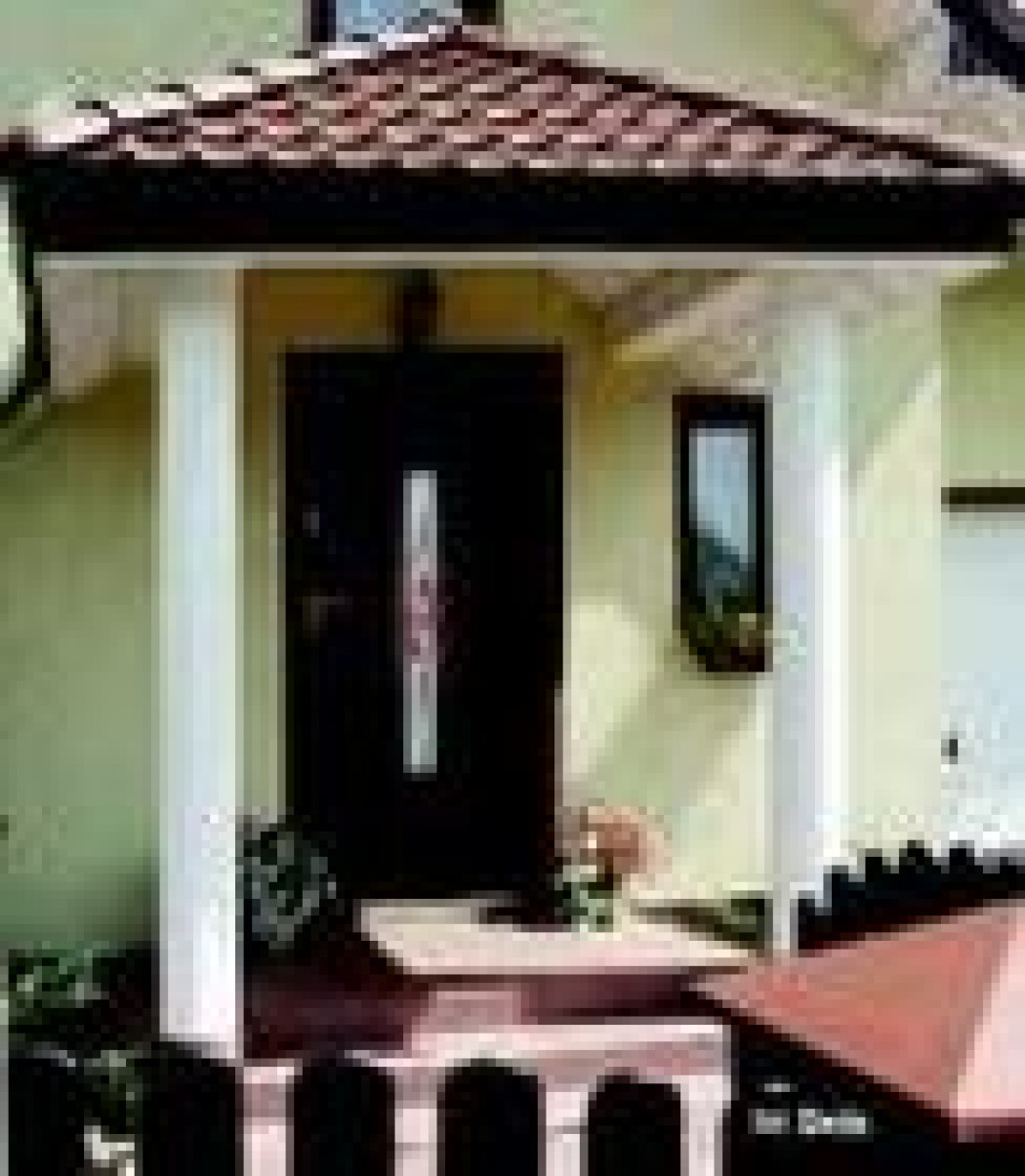

Współczesny właściciel domu jednorodzinnego powinien choćby ze statystyk policyjnych wiedzieć, że połowa wszystkich włamań odbywa się przez drzwi. Kiedy jednak na rynku oferowane są drzwi antywłamaniowe w cenie od półtora do kilku tysięcy złotych, najbardziej nawet nieskory do liczenia inwestor powinien wpaść na pomysł, że nie wszystko co się jako antywłamaniowe reklamuje – antywłamaniowym jest.
