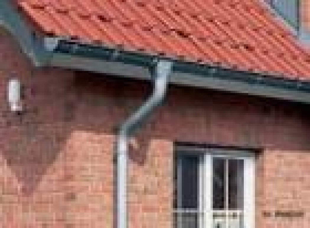

Sposób połączenia rynny z rurą spustową: a – okap wysunięty, b – okap krótki |
Najczęściej montowane są zewnętrzne systemy odwodnienia w postaci rynien umieszczonych wzdłuż krawędzi okapowej połaci oraz rur spustowych mocowanych do elewacji. Takie rozwiązanie znajduje zastosowanie zarówno na dachach stromych, jak i na płaskich. Jego zaletą jest łatwość montażu i konserwacji, wadą zaś to, że elementy rynnowe są narażone na zanieczyszczenia, a także uszkodzenia w wyniku obciążenia zalegającym śniegiem czy lodem; zdarza się również, że spływająca nimi woda zamarza.
