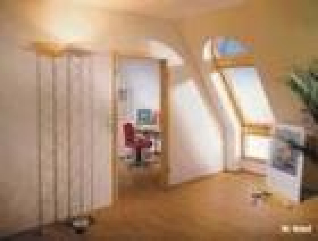

Dachy spadziste, nazywane również wysokimi, przykrywają przestrzeń określaną jako strych lub poddasze, która – zależnie od przeznaczenia – może być wykorzystywana do celów mieszkalnych (tzw. poddasze użytkowe), pełnić jedynie rolę składziku na rzadko używane sprzęty lub też pozostać całkowicie niedostępna.
W wielu realizowanych obecnie budynkach jednorodzinnych poddasza projektowane są jako użytkowe, stanowiąc pełnowartościową kondygnację mieszkalną. Do celów mieszkalnych adaptuje się również – przy okazji prac remontowych – nieużywane dotychczas strychy starych domów. Taki sposób przeznaczenia i wykorzystania poddasza wymaga zapewnienia odpowiedniej izolacji cieplnej i przeciwwilgociowej, w postaci warstw ułożonych pod zewnętrznym pokryciem dachowym.
