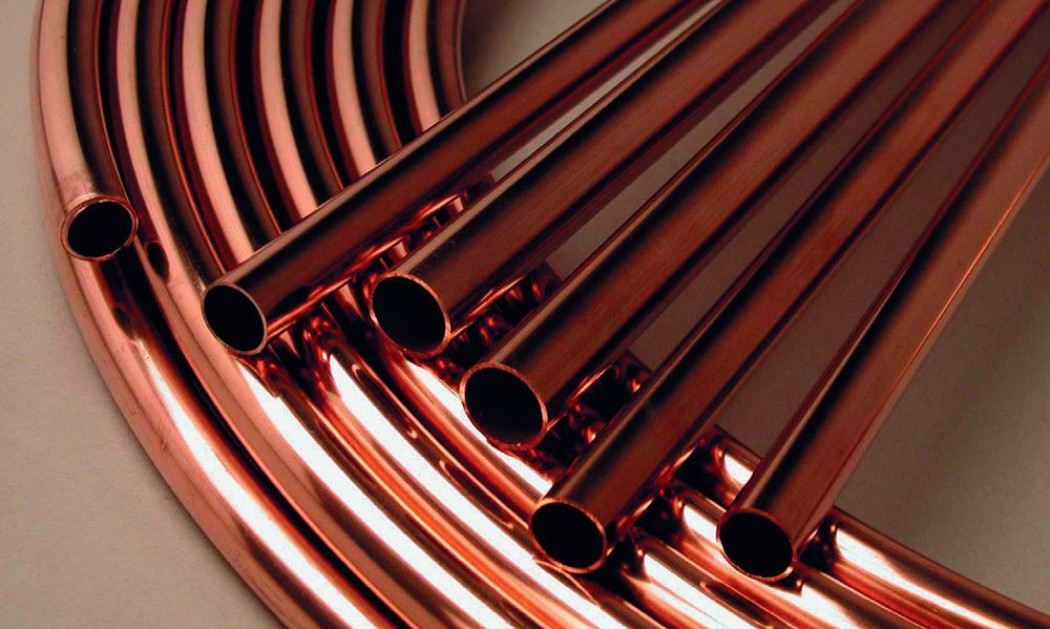

MATERIAŁ
Rury miedziane
Miedź to w zasadzie jeden dość uniwersalny materiał. Te same rury mogą posłużyć do wykonania instalacji wody zimnej, ciepłej wody użytkowej, instalacji grzewczej, a nawet do ułożenia pętli ogrzewania podłogowego. Rury miedziane różnią się twardością i w efekcie sprzedawane są w sztangach lub zwojach. Przekłada się to na możliwości układania i kształtowania.
Jednak zasadnicze cechy – np. odporność na temperaturę i substancje chemiczne – pozostaje taka sama. Wyraźnie odmiennym, mało jeszcze znanym rodzajem są cienkościenne rury miedziane w płaszczu z tworzywa sztucznego. Przeznaczone są do układania pętli ogrzewania podłogowego. Są tańsze (cieńsze ścianki to mniejsze zużycie miedzi), a płaszcz z tworzywa chroni przed korozyjnym działaniem wylewki podłogowej.
