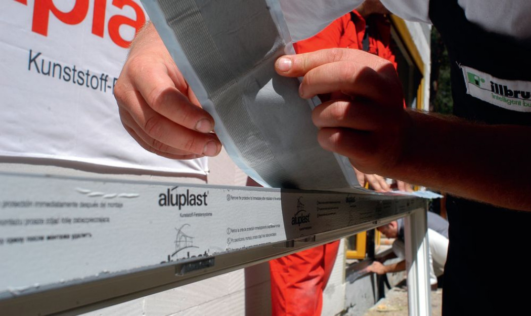

Do tego, że prawidłowe osadzenie okna jest równie ważne jak jego parametry, inwestorów – taką mamy nadzieję – przekonywać nie trzeba. Stolarkę powszechnie montuje się na piankę PUR, a od pewnego czasu zalecany jest montaż z wykorzystaniem piany i taśm paroszczelnej i paroprzepuszczalnej. Nazywa się go warstwowym. Często także ciepłym, co nie jest do końca słuszne, bo to określenie należałoby zostawić dla montażu okna w warstwie ocieplenia.
Standardowo okno kotwi się do muru, a przestrzeń między ścianą i ościeżnicą wypełnia pianką poliuretanową. Ten materiał dobrze izoluje termicznie i akustycznie, jest odporny na działanie pleśni i innych grzybów, nie starzeje się (o ile nie jest wystawiony na działanie światła), nie lubią go owady i gryzonie, choć odsłoniętą piankę potrafią wydziobać ptaki. W ten sposób stolarkę montuje się szybko i tanio.
MONTAŻ WARSTWOWY
W zalecanym aktualnie montażu warstwowym termoizolacja z pianki PUR jest dodatkowo zabezpieczana od wewnątrz taśmą/folią paroszczelną i od zewnątrz wodoodporną taśmą paroprzepuszczalną. Mamy zatem trzy warstwy – paroizolacyjną, która ma uniemożliwić wilgoci z domu wnikanie w piankę, termoizolacyjną i paroszczelną, której zadaniem jest ochrona piany przed opadami i jednocześnie, umożliwienie dyfuzji pary wodnej. Dlaczego pianę zabezpiecza się taśmami? Bo tylko sucha odpowiednio izoluje termicznie i akustycznie. Oczywiście, producenci chemii budowlanej proponują kompletne systemy do montażu warstwowego. W ich skład, poza pianką i taśmami, wchodzić mogą taśmy rozprężne oraz masy uszczelniające. Najbezpieczniej jest korzystać z materiałów od jednego wytwórcy.
Montaż warstwowy ma ograniczyć mostki termiczne i w efekcie zmniejszyć koszty ogrzewania, poprawić mikroklimat pomieszczeń, zapobiegać powstawaniu wokół okien wykwitów pleśni. Zdaniem specjalistów szczelność połączenia wykonanego tym sposobem jest blisko dwa razy większa, niż w przypadku tradycyjnej metody z użyciem piany PUR. A właśnie na szczelność połączenia okna i ściany zwracają uwagę przepisy: „połączenie okien z ościeżami należy projektować i wykonywać pod kątem osiągnięcia ich całkowitej szczelności na przenikanie powietrza” (z Rozporządzenia Ministra Infrastruktury z 6 listopada 2008 r.). Co jest słuszne, bo straty ciepła wynikają nie tylko z jego przenikania przez samo okno, ale też z przewiewania przez luki między ościeżnicą i murem.
Janusz Werner fot. Aluplast
