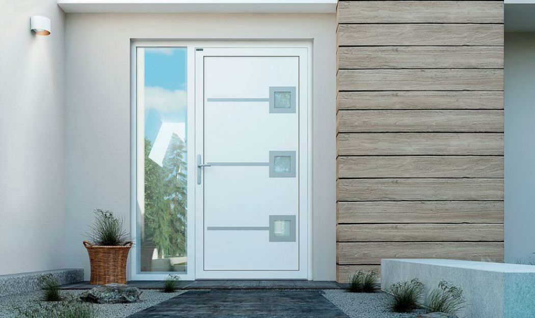

Gdy przychodzi pora na wyposażenie domu w docelowe drzwi zewnętrzne, najczęściej oznacza to koniec zmagań związanych z budową (posadzki są wylane, ściany otynkowane). Wybór odpowiedniego modelu nie jest jednak prosty, choć producenci oferują rozmaite drzwi – zarówno pod względem stylu, jak i ceny.
Każdy dom jednorodzinny ma przynajmniej jedną parę drzwi zewnętrznych. Są one jego wizytówką (powinny być dopasowane do charakteru budynku), ale przede wszystkim zapewniają ochronę przed zimnem, hałasem czy włamywaczami. Podczas wyboru – oprócz względów estetycznych – należy więc uwzględnić ich parametry. Pamiętajmy, że nawet najlepsze i najdroższe drzwi nie spełnią do końca swojej roli, jeśli nie zostaną fachowo zamontowane.
KTÓRE PARAMETRY SĄ NAJWAŻNIEJSZE?
Drzwi wejściowe muszą spełniać wymogi dotyczące bezpieczeństwa oraz izolacyjności cieplnej i izolacyjności akustycznej. Ten ostatni parametr określany jest poprzez współczynnik Rw. Im wyższa jego wartość, tym lepsza izolacyjność (to ważne, gdy dom znajduje się w głośnej okolicy). Dla drzwi zewnętrznych nie powinna być mniejsza niż 30 dB.
Drzwi dobrej jakości mają dobrą izolacyjność cieplną, a więc współczynnik przenikania ciepła U wynoszący 1,1–1,6 W/ (m2•K). Im niższa jego wartość, tym lepiej, bo mniej ciepła będzie wydostawać się z domu przez zamknięte skrzydło. Ale nie dajmy się zwariować – izolacyjność cieplna drzwi zewnętrznych nie jest aż tak kluczowa, jak okien – wszak łączna powierzchnia przeszkleń jest znacznie większa. Dodatkowo drzwi wejściowe nierzadko oddzielone są od pomieszczeń mieszkalnych wiatrołapem, który stanowi pewnego rodzaju bufor. Izolacyjność cieplna zależy przede wszystkim od grubości warstwy ocieplenia umieszczonego w skrzydle (styropianu, wełny mineralnej lub pianki poliuretanowej), jak również od solidnego zamontowania drzwi i uszczelnienia połączenia z murem.
Mocne, odpowiednio wyposażone drzwi antywłamaniowe stanowią dużą barierę dla włamywaczy. Jednak ich zastosowanie ma sens tylko wtedy, gdy wyjście na taras oraz okna są odpowiednio wytrzymałe i zabezpieczone alarmem. W przeciwnym razie złodziej wybierze po prostu łatwiejszą drogę – np. zbije szybę. Drzwi antywłamaniowe dostępne są w kilku klasach odporności RC, od 1 do 6. Im wyższa liczba, tym większa odporność. W budownictwie jednorodzinnym montuje się zazwyczaj drzwi 2 lub 3 klasy. Na ogół wyposażone są one w bolce antywyważeniowe (wsuwające się w otwory w ościeżnicy), zamki wielopunktowe (w kilku miejscach na całej długości skrzydła), wzmocnione zawiasy (chronione metalowymi osłonami, zabezpieczającymi przed ich przecięciem). Powierzchnia skrzydła pokryta jest blachą stalową, a rama uzbrojona kilkumilimetrowymi prętami poziomymi lub pionowymi. Do tego mamy stalową ościeżnicę, głęboko zakotwioną w murze.
