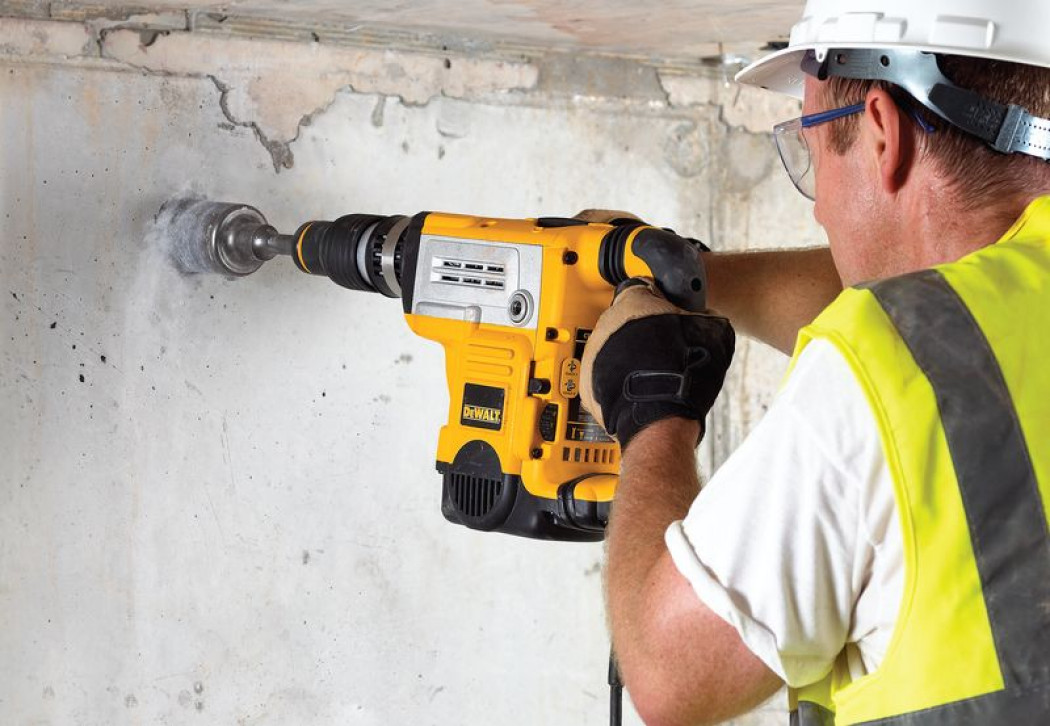

Podstawowym kryterium oceny, czy przewidziana do rozebrania ściana jest działowa czy nośna – jest jej grubość. Jeśli razem z tynkiem nie przekracza 15–16 cm, można przyjąć, że mamy do czynienia ze ścianą działową. Zmierzenie grubości nie stanowi problemu, gdy znajdują się w niej drzwi. Gdy ściana jest bez otworów, jej grubość sprawdzimy, przewiercając ją na wylot.
