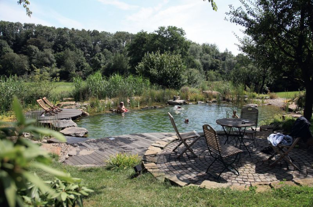

Wygląda jak naturalne, dzikie jezioro, które odwiedza się w czasie urlopu. Staw kąpielowy to alternatywa dla tradycyjnego basenu. Jego użytkowanie kosztuje niewiele, a jakość wody nie ustępuje chlorowanej, choć osiąga się ją nieszkodliwymi dla zdrowia metodami. Zimą jest lodowiskiem, bądź naturalnym kąpieliskiem z przeręblem dla korzystających z sauny.
Staw kąpielowy jest systemem składającym się z trzech zasadniczych części: zbiornika kąpielowego, filtra bagiennego (w którym woda oczyszczana jest przez rośliny i minerały) oraz filtrów mechanicznych. Układ wzbogaca się najczęściej o natleniającą wodę kaskadę.
Jak działają elementy systemu?
Działanie układu polega na wykorzystaniu naturalnych procesów samooczyszczania wody, które istnieją w przyrodzie – konkurencji roślin o substancje pokarmowe, eliminującej związki azotu i fosforu, zjawisk sorpcyjnych na zastosowanych minerałach, a nawet zjawiska „pożerania” pływających w toni jednokomórkowych glonów przez żyjące w stawie mikroskopijne skorupiaki – dafnie i oczliki.
Najważniejszym elementem stawu kąpielowego jest strefa bagienna, która działa jak gruntowo-roślinna oczyszczalnia ścieków. Bardzo ważne jest właściwe zaprojektowanie wypełnienia filtra bagiennego i dobór roślin. Frakcje gruntu muszą zapewnić odpowiednią hydraulikę przepływu i chronić rozwinięty w wodzie zooplankton. Istotną rolę w przemianie związków azotu pełnią obecne tu bakterie. Przeobrażają amoniak – produkt rozkładu martwych tkanek – w azotany, którymi żywią się rośliny porastające złoże filtra – pałkę wodną, sitowie, trzcinę, mannę, turzyce. Amoniak jest również ad sorbowany przez wypełniające filtr glinowo– krzemowe skały, zeolity. Dobór substratu każdorazowo uzależniony jest od jakości i składu chemicznego wody.
