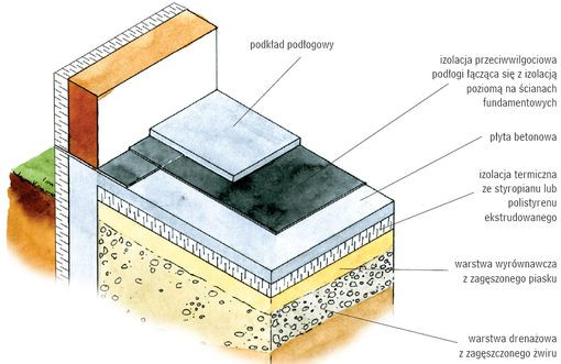

Miejsce izolacji termicznej w podłodze na gruncie

Zadaniem znacznie bardziej skomplikowanym i wymagającym więcej pracy jest ocieplenie podłogi leżącej na gruncie. Będzie to szczególnie trudne w przypadku betonowego podkładu podłogowego ułożonego na warstwie żużla lub innego materiału o słabych właściwościach termoizolacyjnych. Efektywne ocieplenie takiej podłogi wymagałoby użycia płyt styropianu (EPS 100 038) lub polistyrenu ekstrudowanego o grubości przynajmniej 10 cm.

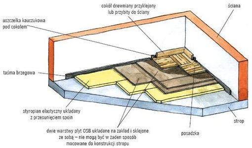

Podłoga układana na izolacji termicznej musi być podłogą „pływającą”, a więc taką, w której np. wylany jastrych nie styka się ze ścianami domu
Spowodowałoby to jednak znaczne podniesienie poziomu podłogi, a co za tym idzie konieczność skracania wszystkich skrzydeł drzwiowych oraz obniżenie się wysokości pomieszczeń.
Z punktu widzenia estetyki znacznie rozsądniejszym rozwiązaniem jest usunięcie starych warstw podłogowych i układanie styropianu na głębokość 15-20 cm. Ocieplenie podłogi będzie znacznie mniej pracochłonne, jeśli pod starą posadzką znajdują się legary. Usunięcie obu tych warstw zapewnia przeważnie wystarczającą ilość miejsca na ułożenie ocieplenia.

Należy pamiętać, że podłoga układana na izolacji termicznej musi być podłogą „pływającą”, a więc taką, w której np. wylany jastrych nie styka się ze ścianami domu. Powstałą szczelinę należy wypełnić materiałem elastycznym.

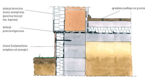

Innym sposobem ocieplenia podłogi leżącej na gruncie jest ułożenie izolacji wokół ścian fundamentowych (do głębokości 1 m od poziomu terenu) oraz na cokole (do wysokości podłogi). Trzeba jednak zaznaczyć, iż rozwiązanie takie jest mniej efektywne i polecane w przypadku jeśli chcemy uniknąć uciążliwych prac wewnątrz domu lub zachować istniejące posadzki.
Do omawianego rodzaju ocieplenia nadają się najlepiej płyty z polistyrenu ekstrudowanego (6-8 cm), który jest odporny na długotrwałe działanie wilgoci. Izolację przykleja się lepikiem bezrozpuszczalnikowym do ścian fundamentowych. W części podziemnej ocieplenie nie wymaga żadnych dodatkowych zabezpieczeń, natomiast w części cokołowej należy go pokryć tynkiem (na siatce wzmacniającej). Można też obłożyć polistyren płytami z klinkieru lub betonu.
Ocieplanie podłogi - schemat
 Podłoga układana na izolacji termicznej musi być podłogą "pływającą", a więc taką, w której np. wylany jastrych nie styka się ze ścianami domu
