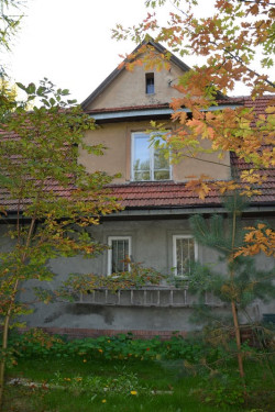

Stan obecny budynku
Zdjęcie domu z 1960 roku Zdjęcie domu z 1988 roku
Technologia i izolacja cieplna. Budynek jest częściowo podpiwniczony (w centralnym miejscu, pod wewnętrznym holem). Między piwnicą a parterem wykonano strop Kleina. Tego samego rodzaju sklepienie znajduje się nad głównym wejściem do budynku. Nad parterem i nad poddaszem stropy w konstrukcji drewnianej. W szczycie dachu znajduje się strych.
Ławy fundamentowe o grubości 55 cm. Ściany zewnętrzne parteru, o grubości 41 cm (bez tynków), wzniesiono z (dwóch warstw) pełnej cegły, wypalanej w okolicznej cegielni. Przerwę między warstwami cegieł wypełniono żużlem (obecni właściciele budynku wykonali odkrywkę). Dwuspadowy dach pokryto dachówką ceramiczną. Dach nie jest ocieplony, od strony strychu widoczna jest drewniana konstrukcja z drewna sosnowego.

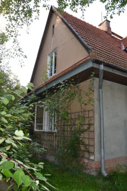

Tradycyjne cementowo-wapienne tynki zewnętrzne i wewnętrzne. Do 2012 roku w stanie oryginalnym. W bieżącym roku wokół ganku, lukarny od frontu oraz na tylnej elewacji na wysokości parteru, uzupełniono braki w tynku pierwotnym i położono nowy tynk cementowo-wapienny.
W 2012 r. położono nowy tynk cementowo-wapienny. W 2012 r. położono nowy tynk cementowo-wapienny.

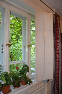

Okna. Na parterze budynku zachowano oryginalne drewniane okna ościeżnicowe, inaczej zwane polskimi. Od początku wyposażono je w składane drewniane żaluzje od strony wnętrz.
Dotąd wymieniono tylko okna w dwóch pokojach na poddaszu (w ścianach szczytowych od strony północy i południa), ponieważ stare zniszczyły zacinające deszcze. Siedem lat temu zamontowano tam okna z plastikowymi ramami i szybami o współczynniku przenikania ciepła U=1,1. Drewniane okna co roku uszczelnia się uszczelkami i kocem między skrzydłami.
Okna wyposażono w składane drewniane żaluzje od strony wnętrz. Dotąd wymieniono tylko okna w dwóch pokojach na poddaszu.

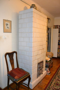

Parter budynku ogrzewano dwoma piecami kaflowymi Instalacje. Parter budynku ogrzewano dwoma piecami kaflowymi (używa się ich do dziś w okresach przejściowych). Ponadto, w kotłowni przy kuchni znajdował się piec żeliwny. Poddasze ogrzewano piecami: żeliwnym firmy Herzfeld oraz żeliwnym z cegłą szamotową.

Odwodnienie. Wokół domu oryginalnie zakopano dreny (z kamionki), które odprowadzały wodę z dachu i rur spustowych do rowu melioracyjnego poza działką. Skutecznie chroniły piwnicę domu przed podsiąkaniem wody.
Po zakupie domu przez ojca obecnej właścicielki, wykopano dreny, oczyszczono je z korzeni roślin i ziemi, po czym powtórnie zakopano. W trakcie kolejnych dziesiątek lat użytkowania dreny zniszczyły się, więc obecnie wodę odprowadza się przedłużoną rurą spustową na odległość 1,5 m od fundamentów budynku.
