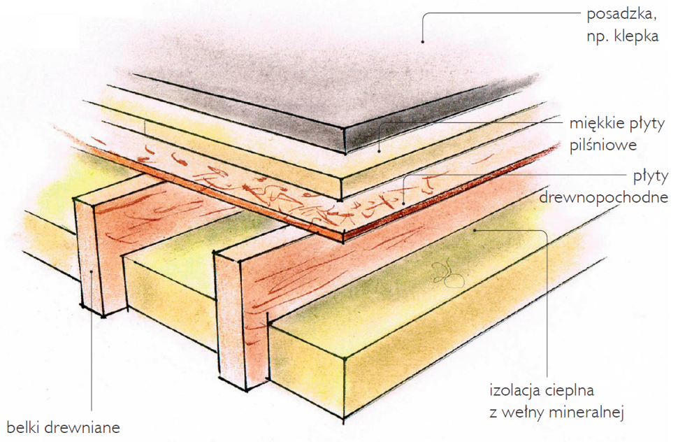

Strop drewniany - schemat wykonania

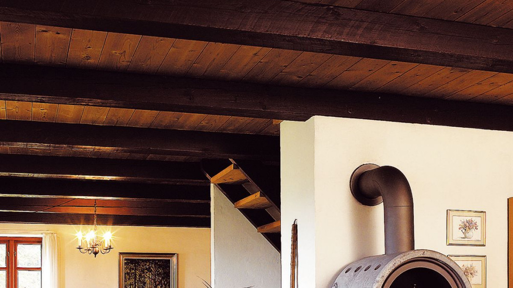

Na zdjęciu otwierającym: Tradycyjny strop z widocznymi belkami stropowymi, zwany "stropem nagim" (fot. Ciepło, Światło i Styl)
