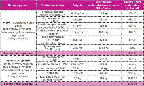

Ocieplanie ścian zewnętrznych
Do ceny za system trzeba doliczyć koszt zakupu kołków i styropianu:
  • za styropian EPS 040 Austrotherm Fassada (gr. 8 cm) do ocieplania 160 m2 zapłacimy ok. 2150 zł;
  • za kołki (4 szt. x 160 m2) – 250 zł. Do kosztów systemu należy więc dodać 2400 zł.
Jeśli zdecydujemy się na system z wełną mineralną Rockwool Frontrock Max E 80 mm zapłacimy 3765 zł.
Ocieplenie ścian zewnętrznych systemem Bolix będzie kosztowało ok. 8400 zł (6000 zł system ociepleniowy + 2400 zł styropian i kołki), czyli ok. 53 zł/m2, a systemem Termo Organika – 6220 zł (3820 zł system ociepleniowy + 2400 zł styropian i kołki), czyli ok. 39 zł/m2.
Za ułożenie ocieplenia z wykonaniem tynków zapłacimy 40–50 zł. Łącznie materiały z robocizną będą zatem kosztować 80–100 zł/m2. Do kosztów będzie trzeba doliczyć ceny listew startowych, narożnych i przyokiennych.

Łączny koszt ocieplenia ścian będzie więc wynosił 110–120 zł/m2, co da nam kwotę 17600–19200 zł.

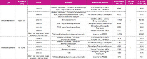

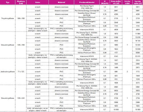

Architektowi projektującemu modernizację domu zleciliśmy wykonanie zestawienia stolarki i wysłaliśmy je do kilku firm z prośbą o przygotowanie wyceny. Projektant założył maksymalny współczynnik U nowych okien na poziomie 1,2 W/(m2•K).
Ponieważ jest to dom z lat 30., wymiary szczególnie najmniejszych okien są dość nietypowe. Nie każdy producent, szczególnie okien z PVC, może wyprodukować tak wąskie okna (szer. 20 i 30 cm).
Producenci okien drewnianych są w stanie wykonać tak wąskie okna, ale nieotwierane. Większość przedsiębiorców w wycenach podała cenę okna o wymiarach najbardziej zbliżonych do istniejących w odnawianym domu lub pominęła w wyliczeniach te trzy okna, dlatego nie umieszczamy cen tych okien w zestawieniu.
Ponieważ kosztorysy przesłane przez producentów są bardzo obszerne i szczegółowe, w tabeli poniżej przedstawiamy tylko orientacyjne ceny wybranych okien i łączne koszty wymiany całej stolarki w remontowanym domu. Do cen samych okien należy jeszcze doliczyć koszt demontażu, najczęściej wykonuje go ekipa montująca okna.
Porównanie cen okien z zestawienia stolarki
Porównanie cen drzwi z zestawienia stolarki

W wyniku analizy naszych wycen najtańsze okazały się okna i drzwi z PVC, które producenci wycenili (łącznie z małymi i wąskimi oknami wymiarami dostosowanymi do możliwych do wykonania przez daną firmę) na ok. 20000 zł.
Droższe okazują się okna i drzwi drewniane. Za komplet takich okien do remontowanego domu zapłacimy ok. 26000 zł.
Najdroższe w zestawieniu są okna z PVC z aluminiowymi nakładkami od zewnątrz – musielibyśmy na takie okna przeznaczyć ok. 60000 zł.
Uwaga! Ponieważ przesłane wyceny dotyczą okien o różnym współczynniku przenikania ciepła i wyposażonych w rozmaite okucia i profile, wyceny należy traktować jako orientacyjne.
