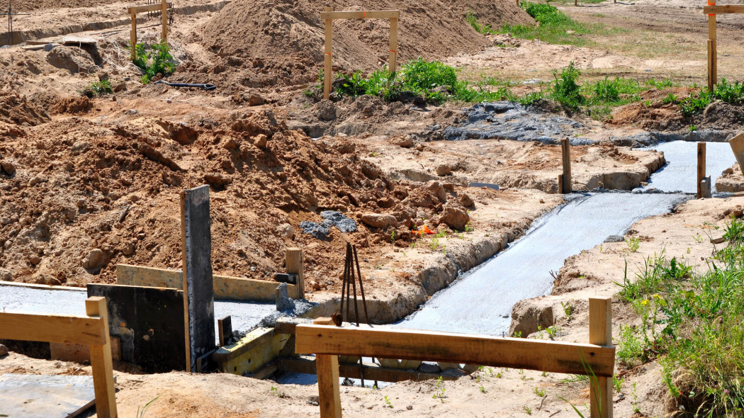

Paliki wbijane przez geodetę w narożnikach budynku nie mogą pozostać w miejscu na czas robót ziemnych, dlatego zastępuje się je tzw. ławami sznurowymi (drutowymi), montowanymi poza obrysem przyszłego wykopu. Na wbitych w grunt słupkach mocuje się poziomo deski, które wyznaczają przebieg zewnętrznych i wewnętrznych ścian nośnych, a nad nimi rozciąga się sznury, przenoszące osie budynku z punktów geodezyjnych. Linie sznura zaznacza się na deskach nacięciami i gwoździami lub wkrętaqmi, aby po zdjęciu sznurów pozostały trwałe punkty odniesienia. Jednak w trakcie robót ziemnych trzeba stale kontrolować, czy ławy sznurowe nie uległy przemieszczeniu - w takiej sytuacji trzeba ponownie wyznaczać obrys budynku. W przypadku ław fundamentowych wykopy wykonuje się zwykle nieco szerzej, niż wskazuje sam obrys ścian, a jeżeli wymagane okazuje się pogrubienia ścian fundamentowych, korektę prowadzi się do środka budynku, tak aby nie zmienić jego zewnętrznego obrysu i odległości od granic działki.

To, jak będą wyglądały takie wykopy, zależy od rodzaju gruntu, głębokości przemarzania, planowanej głębokości posadowienia oraz wybranego typu fundamentu. Przy ławach wylewanych bezpośrednio w gruncie przygotowuje się wąskie rowy o wymaganej szerokości i głębokości wzdłuż ścian zewnętrznych i wewnętrznych, które można wykopać małą koparką do wykopów wąskoprzestrzennych. Pozostawienie warstwy humusu poza zewnętrznym obrębem budynku ogranicza ryzyko obsypywania się krawędzi rowów. Gdy fundament ma być oparty na ławach formowanych w deskowaniu, częściej używa się koparko-ładowarki do usunięcia wierzchniej warstwy ziemi i wydrążenia głębszego wykopu, a ostatnie kilkadziesiąt centymetrów pod ławy wybiera się szczególnie starannie, dbając o równy poziom dna. Ziemi z wykopów nie powinno się usypywać tuż przy krawędzi, aby nie powodować osuwania ścian wykopu, a sam wykop wokół budynku warto poszerzyć o minimum kilkadziesiąt centymetrów, co ułatwi późniejszy montaż deskowania, izolacji i ewentualnie drenażu.

Proces wykonywania ław fundamentowych można uporządkować w kilka następujących po sobie etapów. Najpierw geodeta precyzyjnie wyznacza charakterystyczne punkty obrysu fundamentów, a następnie na ich podstawie powstają ławy sznurowe, które przenoszą w teren rzut przyszłych ścian. Po wyznaczeniu zarysu przystępuje się do ręcznego wybierania gruntu na szerokość planowanych ław, przy czym w gruntach niespoistych konieczne może być poszerzenie wykopu, aby zmieścić pełne deskowanie. Wykopy najlepiej wykonywać bezpośrednio przed betonowaniem, tak aby uniknąć rozmycia ścian przez deszcz czy osypania się gruntu, a dno wyrównuje się podsypką z kruszywa lub warstwą chudego betonu. Następnie montuje się szalunek, stabilizując go rozpórkami, ewentualnie wyścieła folią, układa zbrojenie na podkładkach dystansowych i wypełnia deskowanie betonem o odpowiedniej klasie, dokładnie go zagęszczając i wyrównując powierzchnię ław. Po zabetonowaniu ławy fundamentowe wymagają pielęgnacji - przez przynajmniej tydzień trzeba utrzymywać beton w stanie wilgotnym, aby ograniczyć skurcz i zapewnić właściwe dojrzewanie.
