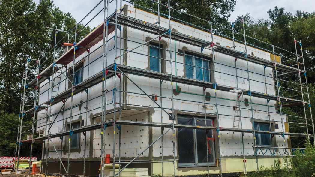

Stan surowy zamknięty oznacza gotowy mur, dach z pokryciem oraz zamontowaną stolarkę okienną i drzwiową. Od tego momentu ocieplenie elewacji można wykonać w dwóch terminach: bezpośrednio po zamknięciu budynku, przed tynkami i wylewkami, albo dopiero po zakończeniu prac mokrych we wnętrzu.
Ocieplenie tuż po zamknięciu stanu surowego upraszcza logistykę budowy. Rusztowanie stoi jeszcze przy elewacji po pracach dekarskich, a budynek szybciej zyskuje ochronę przed zawilgoceniem murów opadami. Problemem jest jednak ilość wody, którą do wnętrza wprowadzają kolejne etapy robót. Sama wylewka cementowa o grubości 5 cm na 150 m² powierzchni to około 7,5 m³ zaprawy, czyli mniej więcej 1300-1500 litrów wody zarobowej. Część z niej wiąże się chemicznie, reszta musi odparować - podobnie jak woda z tynków gipsowych i gładzi. Ta wilgoć trafia wprost do powietrza w pomieszczeniach i usuwa ją wentylacja. Inaczej jest z wodą pozostałą w murze po pracach murarskich: przyklejony styropian ma wysoki opór dyfuzyjny i zamyka jej drogę na zewnątrz, więc ściana może wysychać już tylko do wnętrza.
Ocieplenie po pracach wykończeniowych odwraca ten układ. Mur wysycha obustronnie, przez kilka miesięcy odparowuje zarówno woda z zapraw murarskich, jak i ta wprowadzona przez tynki i podkłady podłogowe. Kosztem jest przesunięcie harmonogramu, ponowny montaż rusztowania i jeden sezon grzewczy w budynku bez ocieplenia, a więc z wyższym zużyciem energii i murem wystawionym na opady.
Przy ociepleniu styropianem rozsądniejszym rozwiązaniem jest zwykle wariant drugi, przy czym warunkiem jest intensywne wietrzenie wnętrza w trakcie i po pracach mokrych. Przy ociepleniu wełną mineralną w fasadzie wentylowanej ograniczenie to w praktyce nie występuje, ponieważ przegroda pozostaje przepuszczalna dla pary wodnej.
