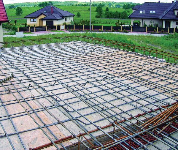

Wykonanie stropów żelbetowych jest bardzo praco- i czasochłonne, bo składa się z kilku etapów. Najpierw konieczne jest przygotowanie szalunku (deskowania) i wykonanie skomplikowanego zbrojenia. Następnie zalewa się je odpowiednią mieszanką betonową, pielęgnuje świeży beton i czeka (minimum kilkanaście dni) aż uzyska on wytrzymałość pozwalającą na kontynuację prac. Cały proces może trwać nawet miesiąc.
Budowa stropu żelbetowego
Budowa stropu żelbetowego zajmuje sporo czasu i wymaga wysiłku doświadczonych fachowców, którzy potrafią precyzyjnie wykonać i ułożyć dość skomplikowane zbrojenie. (fot. Stalexport)

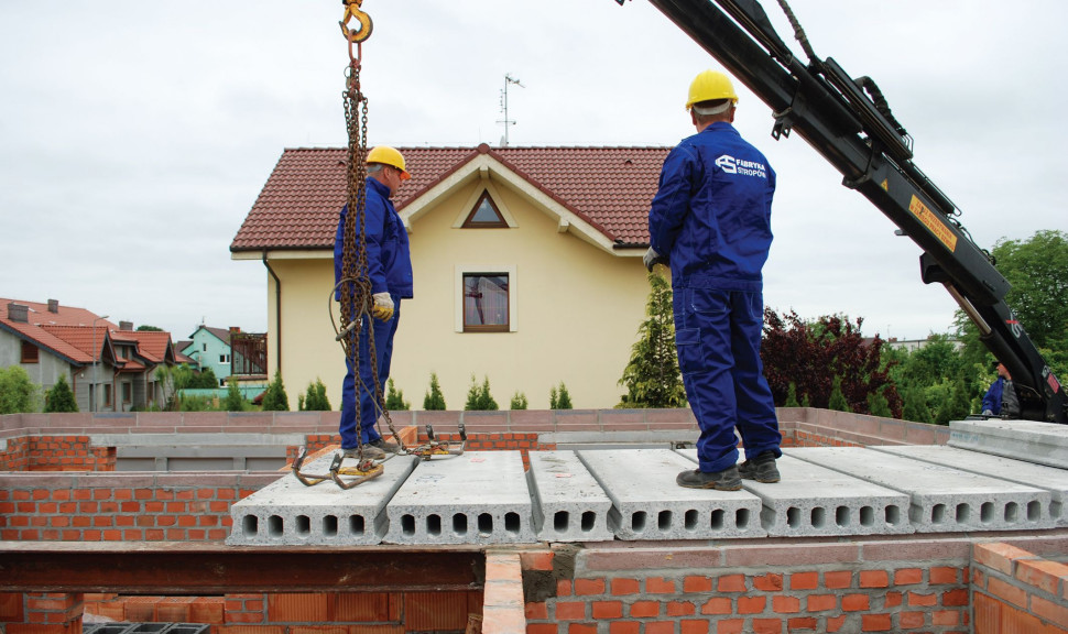

Znacznie szybciej montuje się stropy prefabrykowane. Najczęściej wykonuje się je z żelbetowych płyt kanałowych o szerokości od 60 do 149 cm i długości do 600 cm. Im dłuższa jest płyta, tym większą musi mieć grubość (zwykle jest to 24 cm). Płyty opiera się bezpośrednio na ścianach nośnych oraz podciągach, a połączenia między nimi i wieńcem zalewa się mieszanką betonową.
Nie trzeba wykonywać deskowania i stempli, zaś konstrukcję można obciążać zaraz po ułożeniu.
Pamiętać jednak należy, że kolejną kondygnację można stawiać dopiero po osiągnięciu odpowiedniej wytrzymałości przez wieniec stropowy.
Niestety, do transportu i montażu takich stropów konieczne jest użycie ciężkiego sprzętu, bo płyty są długie i bardzo ciężkie.

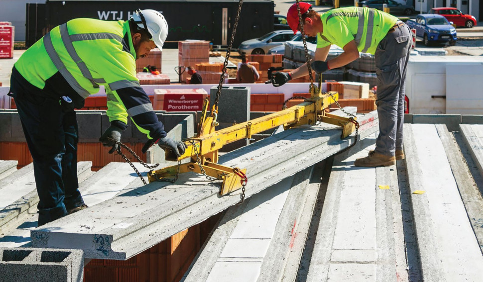

Produkowaną od niedawna, nowocześniejszą wersją stropów prefabrykowanych są wyroby panelowe. Wykonuje się je z przygotowanych w fabryce strunobetonowych płyt ze wstępnie naprężonym zbrojeniem. Taki sposób zbrojenia znacznie poprawia parametry wytrzymałościowe paneli. Są one długie, dość wąskie (szerokości 60 cm) i cieńsze od płyt kanałowych. Są też znacznie od nich lżejsze - wyroby o grubości 15 cm ważą 250 kg/m2, te o grubości 20 cm - 300 kg/m2.
Stropy panelowe to brak konieczności korzystania z ciężkiego sprzętu
Ze względu na niewielką masą, panele można przewieźć i ułożyć na budynku przy użyciu lekkiego hydraulicznego dźwigu samochodowego HDS, wykorzystywanego standardowo do dostarczania materiałów na każdą budowę. Jest to istotna zaleta stropów panelowych, szczególnie w przypadku działek, na których nie ma miejsca na wjazd i pracę dużego dźwigu (tak jak w Państwa przypadku).

Ułożenie stropu panelowego na jednej kondygnacji domu jednorodzinnego o powierzchni ok. 120 m2 zajmuje dwóm osobom tylko dwie godziny. W ciągu jednego dnia strop jest gotowy.
Poza tym prace, zarówno na stropie, jak i pod stropem, można prowadzić nieprzerwanie, co znacznie przyspiesza proces budowy. Z murowaniem ścian kolejnej kondygnacji trzeba wprawdzie poczekać do czasu osiągnięcia odpowiedniej wytrzymałości przez wieniec, ale będzie to najwyżej kilka dni, jeżeli użyje się specjalnej szybkowiążącej mieszanki betonowej.
Prefabrykowany strop panelowy - układanie stropu
Prefabrykowany strop panelowy można ułożyć w dwie godziny, bez konieczności korzystania z ciężkiego dźwigu, wystarczy samochód z dźwigiem typu HDS. (fot. Stropy.pl)

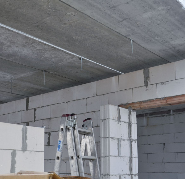

Stropy panelowe nie podlegają zjawisku klawiszowania, czyli uginania się pod obciążeniem pojedynczych elementów. Na suficie nie powstają więc pęknięcia i rysy.
Stropy panelowe nie są narażone na klawiszowanie
Stropy panelowe nie są narażone na klawiszowanie, na suficie nie powstają pęknięcia. (fot. Stropy.pl)
