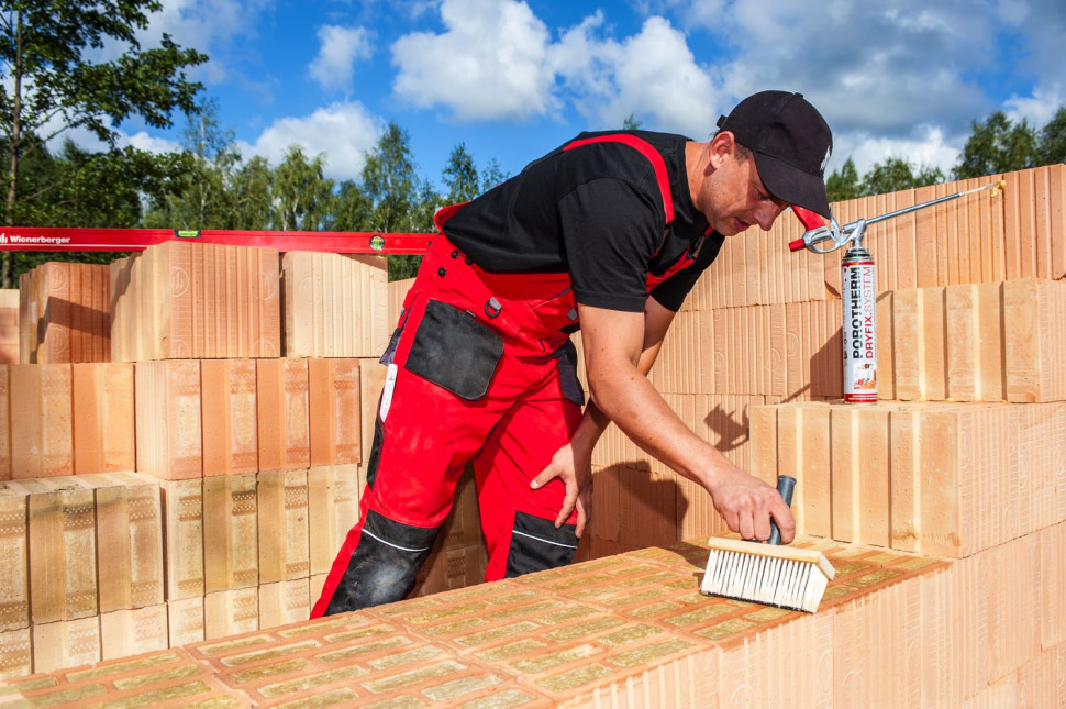

Rafał: Plany skonsultowaliśmy z producentem bloczków (wybraliśmy renomowanego). Potwierdził, że możemy je łączyć specjalną pianą termoizolacyjną. Zatrudniliśmy ekipę licencjonowaną i umówiliśmy się na kompleksową usługę. Wznoszenie ścian odbywało się ekspresowo i czysto. Przeszkoleni wykonawcy nie przerazili się wygórowanymi oczekiwaniami co do końcowego wyglądu ścian, chociaż musieli dobierać i przycinać bloczki, poza tym precyzyjnie nakładać pianę.
Uwaga - beton komórkowy to kruchy materiał, trzeba się z nim obchodzić ostrożnie (zdarzało się, że po rozpakowaniu palety, bloczki nie nadawały się do użycia). Odpadów było dużo, bo na nasze przegrody nadawały się tylko elementy idealnie równe (każda niedoskonałość - pęknięcie, ukruszenie krawędzi - oznaczała odrzut). I tu znowu zaprocentowała nasza przezorność i uzgodnienie z producentem możliwości bezpłatnej wymiany wadliwego budulca. Co więcej - to kierownik ekipy załatwiał reklamacje, a nie my (zabezpieczyło nas kompleksowe zlecenie). Luźne bloczki są kruche, lecz wmurowane w ścianę już nie - stały się twarde i wytrzymałe.

Na zdjęciu otwierającym: Do murowania nadawały się tylko elementy idealnie równe (każda niedoskonałość - pęknięcie, ukruszenie krawędzi - oznaczała odrzut).
