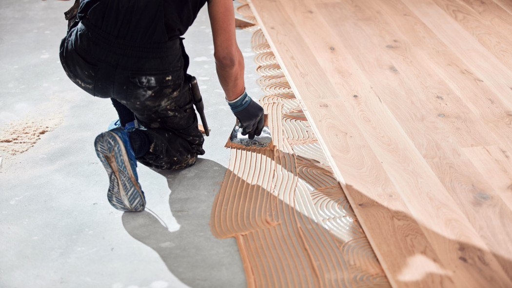

Ciepłochronność ścian, dachu i podłogi decyduje o kosztach eksploatacji domu przez cały okres jego użytkowania, dlatego warto stary dom poddać termomodernizacji i docieplić przegrody, fot. Adobe Stock
Sporo ciepła ucieka przez podłogę, a sposób jej ocieplenia zależy przede wszystkim od tego, co znajduje się pod nią. Radzimy, jak docieplić podłogę parteru w starym domu, na której jest wylewka betonowa i niestety "ciągnie" od niej zimnem. Czy można ułożyć izolację cieplną na istniejącej podłodze, a na niej zrobić wylewkę albo ułożyć płyty i zrobić możliwie cienką posadzkę z drewna lub paneli? Jakie materiały wybrać, by nie podnieść podłogi więcej, niż 10 cm, i uzyskać jak najlepszą izolację?
