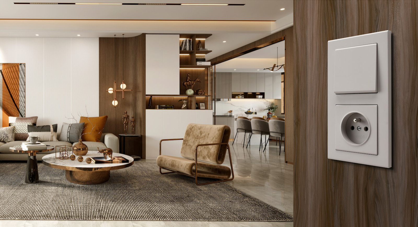

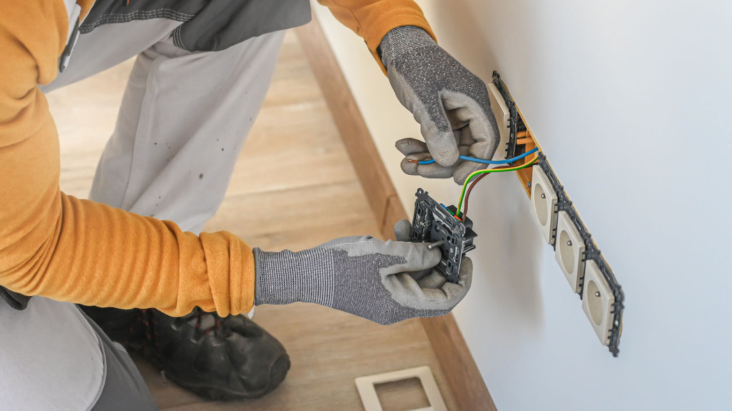

Lokalizacja gniazd, źródeł światła, łączników do sterowania nimi ściśle zależy od rodzaju pomieszczenia i sposobu jego umeblowania. Dlatego musimy przynajmniej w ogólnych zarysach wiedzieć, gdzie staną poszczególne sprzęty, fot. Adobe Stock

Osprzęt modułowy pozwala na łączenie różnych elementów we wspólnych ramkach.
Osprzęt modułowy pozwala na łączenie różnych elementów we wspólnych ramkach, fot. OSPEL
