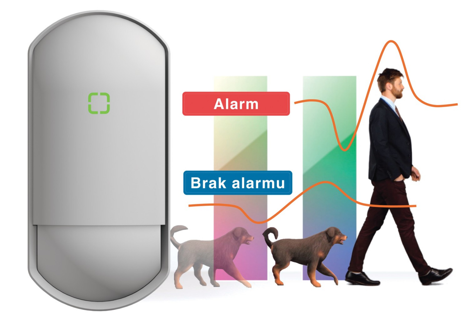

Zdecydowanie najpopularniejsze są czujniki ruchu. Jednak nawet one występują w wielu bardzo różnych odmianach. Właściciele psów i kotów powinni wybierać takie, które nie reagują na małe zwierzęta.
Zdecydowanie najpopularniejsze są czujniki ruchu. Jednak nawet one występują w wielu bardzo różnych odmianach. Właściciele psów i kotów powinni wybierać takie, które nie reagują na małe zwierzęta, fot. OPTEX SECURITY
