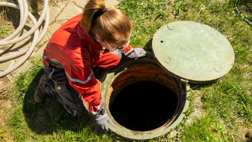

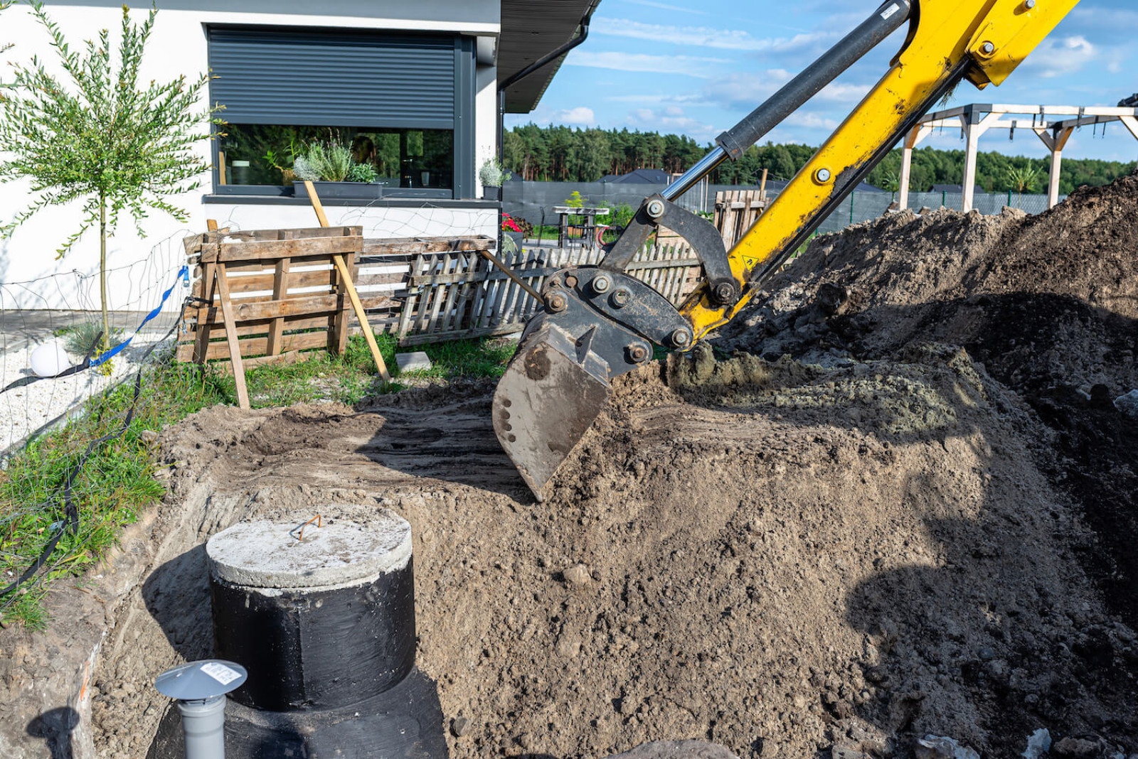

Bezodpływowy zbiornik na nieczystości, zwany potocznie szambem, to wciąż podstawowe rozwiązanie na terenach nieskanalizowanych. Obecnie rzadko buduje się szamba z betonowych kręgów układanych jeden na drugim, które bywają nieszczelne. Dziś standardem jest prefabrykowany zbiornik betonowy, dostarczany na posesję w całości i opuszczany do przygotowanego wykopu. Dzięki dużej masie nie wymaga kotwienia ani dociążania, ale ta sama masa jest jego słabością - do montażu szamba potrzebny jest duży dźwig HDS, który nie na każdą działkę wjedzie. Alternatywą jest lżejszy zbiornik szamba z tworzywa sztucznego, łatwy w transporcie i montażu, który jednak trzeba zakotwić, bo pusty mógłby zostać wypchnięty przez wody gruntowe. Przy wysokim poziomie wód nawet kotwienie nie daje pełnej gwarancji, więc lepiej wtedy rozważyć inne rozwiązanie.
Wielkość szamba dobiera się do liczby domowników. Optymalna pojemność szamba dla czteroosobowej rodziny to 10 m3 - wystarczająco dużo, by wóz asenizacyjny nie musiał przyjeżdżać zbyt często, a jednocześnie powyżej 10 m3 przepisy narzucają ostrzejsze wymogi lokalizacyjne. Zbiornik nie powinien też być przewymiarowany z tego powodu, bo zbyt wolno napełniające się szambo zaczyna fermentować i brzydko pachnieć.
Betonowy zbiornik szamba jest lepszy przy wysokim poziomie wód gruntowych.
Betonowy zbiornik szamba jest lepszy niż z tworzywa sztucznego przy wysokim poziomie wód gruntowych. fot. Adobe Stock
Prawo wymaga, by szambo znajdowało się co najmniej 2 m od granicy działki (mniej, jeśli sąsiedzi ustawią swoje szamba po obu stronach granicy), 5 m od okien i drzwi pomieszczeń przeznaczonych na pobyt ludzi oraz 15 m od studni. Nie wolno go też sytuować w zagłębieniu terenu narażonym na zalanie wodą opadową.
Ze względów praktycznych warto wykonać przyłącze do opróżniania zakończone złączem w ogrodzeniu - wóz asenizacyjny nie będzie musiał wjeżdżać na posesję, a domownicy być w domu podczas wywozu. Przed przepełnieniem ustrzeże niedrogi czujnik poziomu napełnienia szamba. Trzeba też pamiętać o obowiązkach formalnych - właściciel szamba musi mieć podpisaną umowę z firmą asenizacyjną i przechowywać rachunki za wywóz. Gminy mają obowiązek kontrolować szamba i te dokumenty, a częstotliwość wywozów konfrontują ze zużyciem wody.

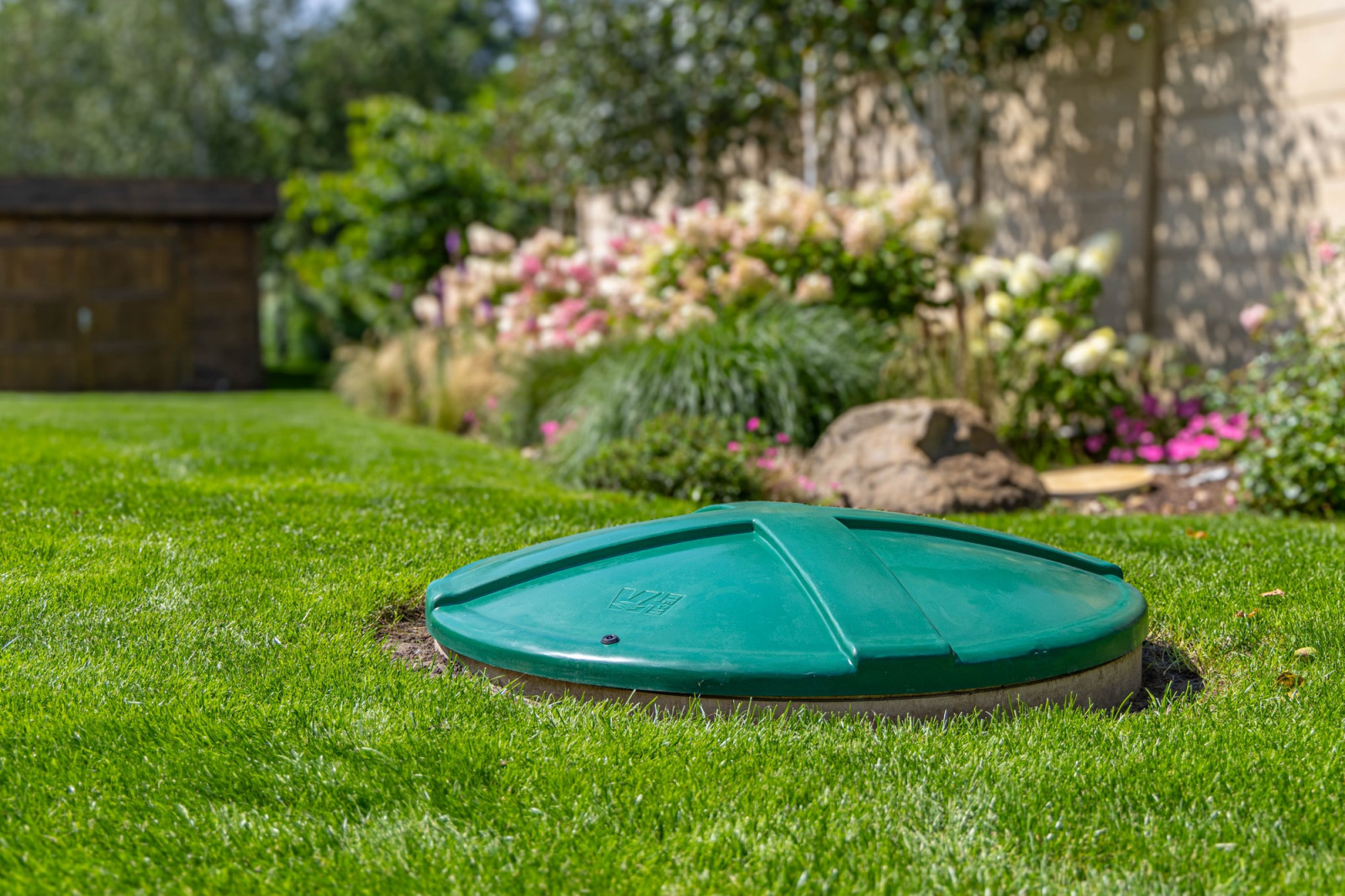

Na oczyszczalnię ścieków decyduje się coraz więcej inwestorów, bo w codziennym użytkowaniu jest nieporównanie mniej kłopotliwa od szamba: nie trzeba jej opróżniać, a nowoczesne konstrukcje są praktycznie bezwonne. Są jednak dwa warunki wstępne. Po pierwsze, takie rozwiązanie musi dopuszczać miejscowy plan zagospodarowania przestrzennego, a gdy go nie uchwalono - decyzja o warunkach zabudowy. Po drugie, na oczyszczalnię ścieków potrzebna jest duża działka, bo miejsce rozsączania ścieków w gruncie nie może się znajdować bliżej niż 30 m od studni.
Przydomowa oczyszczalnia ścieków jest znacznie mniej kłopotliwa w użytkowaniu od szamba – nie trzeba jej regularnie opróżniać, a nowoczesne instalacje są praktycznie bezwonne.
Przydomowa oczyszczalnia ścieków jest znacznie mniej kłopotliwa w użytkowaniu od szamba - nie trzeba jej regularnie opróżniać, a nowoczesne instalacje są praktycznie bezwonne, fot. EKO HOUSE
Najpopularniejsze są oczyszczalnie z drenażem rozsączającym. Ścieki trafiają najpierw do osadnika gnilnego, przypominającego zwykłe szambo, a po oddzieleniu zanieczyszczeń stałych płyną przez studzienkę rozdzielczą do perforowanych rur drenażowych, ułożonych w warstwie żwiru lub tłucznia na głębokości 0,6-1,2 m pod powierzchnią, ale co najmniej 1,5 m powyżej najwyższego poziomu wód gruntowych. Wadą jest to, że instalacja zajmuje ok. 100 m2 (dla czteroosobowej rodziny), a na tym terenie i w promieniu 3 m wokół można uprawiać tylko płytko korzeniącą się roślinność. Drenaż nie sprawdzi się na słabo przepuszczalnych gruntach gliniastych, nie jest też całkiem bezwonny. Największy mankament ujawnia się po czasie: po 10-15 latach system wymaga oczyszczenia i przełożenia rur, co w praktyce oznacza wykonanie go od nowa.
Tych wad pozbawiona jest oczyszczalnia kompaktowa, najczęściej ze złożem biologicznym. Cały proces oczyszczania odbywa się nie w gruncie, lecz w szczelnych zbiornikach lub wydzielonych komorach jednego zbiornika, więc urządzenie zajmuje na działce niewiele miejsca i jest trwałe. Ścieki przepływają przez kolejne komory, aż ich stan pozwoli odprowadzić je do drenażu rozsączającego, studni chłonnej lub wód powierzchniowych, np. rowu melioracyjnego (wymaga to zgody jego właściciela lub zarządcy). Przeważnie można ich też używać do nawadniania zieleni ozdobnej i trawnika. Eksploatacja oczyszczalni sprowadza się do okresowego serwisu, usuwania osadu i uzupełniania preparatów wspomagających oczyszczanie. Budowę - niezależnie od typu -  warto powierzyć doświadczonej firmie, bo błędy wykonawcze trudno później wyeliminować.
