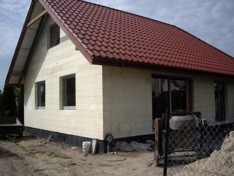

Właściciel postawił ściany domu w 2 tygodnie
Właściciel stawiał ściany domu z teściem i z bratem. Zajęło im to dwa tygodnie.
Ściany domu budowano warstwami
Budowano warstwami, na raz układając tylko 4 poziomy, by nie korzystać z dodatkowych zapór.

    Kiedy ściany sięgały już pod przyszły strop, zwieńczyliśmy je odpowiednimi elementami podparcia stropu. Gotowe zewnętrzne styromury wykończyliśmy od zewnątrz tynkiem silikonowo-silikatowym. Pod nim położyliśmy, na zaprawie klejowej, siatkę i podkład pod tynk. Tynk myję co 2 lata myjką ciśnieniową. Od strony pomieszczeń postawiłem stelaż, a na nim płyty g-k.
Ściany przed wykończeniem
Ściany przed wykończeniem od zewnątrz tynkiem silikonowo-silikatowym.
