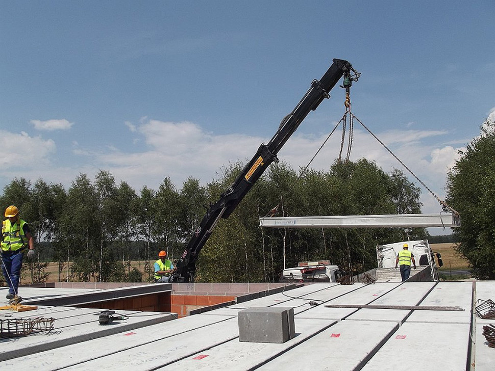

Montaż jest szybki - trwa zaledwie kilka godzin - ale wymaga użycia ciężkiego sprzętu (wyjątkiem są wąskie płyty, do których wystarczy lekki dźwig typu HDS). Niepotrzebne jest deskowanie i stemple. Strop można obciążać zaraz po ułożeniu, choć z budową kolejnej kondygnacji należy poczekać do czasu osiągnięcia odpowiedniej wytrzymałości przez wieniec stropowy.

Montaż stropu z płyt prefabrykowanych
Montaż stropu z płyt prefabrykowanych jest bardzo szybki - trwa zaledwie kilka godzin. (fot. Fabryka Stropów)

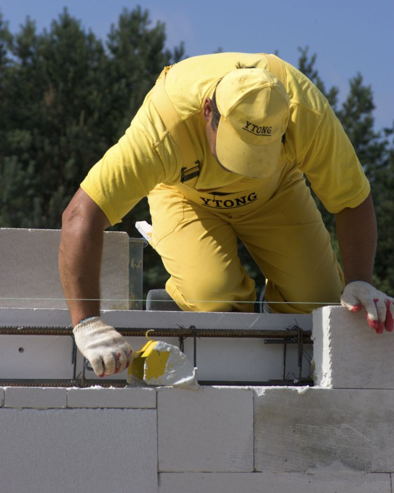

Wieniec, w którym strop łączy się ze ścianą, wymaga bardzo dokładnego ocieplenia
Wieniec, w którym strop łączy się ze ścianą, wymaga bardzo dokładnego ocieplenia. W przeciwnym razie będą się tu tworzyły mostki termiczne. (fot. Xella (Ytong))
