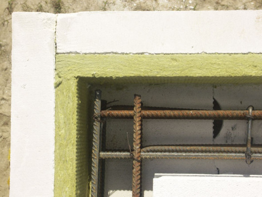

Zostańmy przy naszym przykładzie kształtek szalunkowych. Zwykłe nadproże lub wieniec to żelbetowy element na powierzchni ściany wykonanej z innego materiału. Tynk czy ocieplenie będzie miał na nim inną przyczepność niż na ceramice, betonie komórkowym lub bloczkach silikatowych.
Z czasem tynk może zacząć pękać na takim połączeniu. Nie wspominając już o tym, że jeżeli szalunek nie będzie idealny, będziemy mieć w tym miejscu występ na ścianie, co samo w sobie utrudni dalsze prace. W przypadku gotowych kształtek tego rodzaju problemów po prostu nie ma, bo całe lico ściany to jeden materiał.
Docieplona kształtka wieńcowa do ścian jednowarstwowych
Docieplona kształtka wieńcowa do ścian jednowarstwowych. W tym przypadku wchodzi w grę tylko rozwiązanie systemowe, bo zwykły żelbetowy wieniec byłby potężnym mostkiem termicznym. (fot. Xella (Ytong))

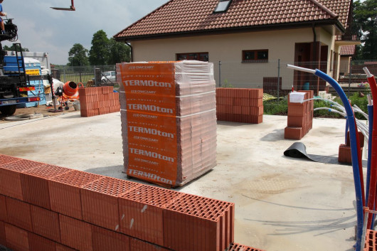

Pustaki poryzowane zamiast zwykłych, murowanie na puste spoiny pionowe
Pustaki poryzowane zamiast zwykłych, murowanie na puste spoiny pionowe. Nawet tradycyjne z pozoru metody wznoszenia ścian są dziś inne niż 20 lat temu. (fot. ZCB Owczary)
Zmiana sposobu murowania zmienia przy okazji sam plac budowy. Nie potrzeba przecież hałdy piasku, palet z workami cementu, ani betoniarki do przygotowania zaprawy. Łączenie na piankę to przy tym technologia sucha, chociaż i cienka na 1–2 mm warstwa kleju wprowadza w mur tylko minimalne ilości wody. W efekcie nie musi on wysychać, co przyspiesza dalsze etapy prac.

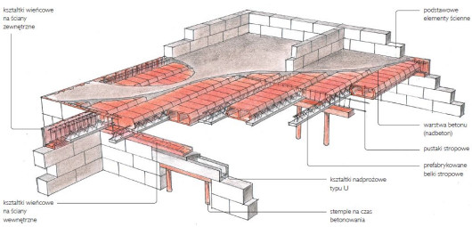

Podobnie jak ze ścianami jest w przypadku stropów. Chociaż zmiany nie są aż tak duże, bo tu rozwiązania systemowe przyjęły się na dobre już dawno. Popularne stropy gęstożebrowe, np. Teriva, Fert, Ackerman, to przecież określone systemy. Zmiana, która zaszła w ich przypadku przez ostatnie lata, polegała na rozszerzeniu oferty o elementy uzupełniające, przede wszystkim kształtki do wykonania wieńców i nadproży oraz zadeklowane jednostronnie pustaki. Z pozoru niewiele, ale różnica w szybkości i dokładności wykonania jest istotna.
Strop gęstożebrowy
Strop gęstożebrowy. Kompletny system to nie tylko belki nośne i pustaki, ale również kształtki do wykonania wieńców i nadproży

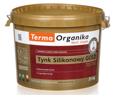

Tynk cienkowarstwowy
Tynk cienkowarstwowy do najpopularniejszych obecnie ścian dwuwarstwowych jest tak naprawdę tylko jednym z elementów całego systemu ociepleń. (fot. Termo Organika)

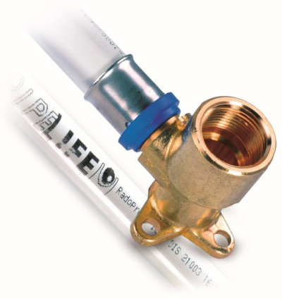

W instalacjach mamy najrozmaitsze rozwiązania systemowe. Mogą one być nieskomplikowane, poczynając od przyspieszających pracę monterów złączek do instalacji elektrycznych, przez rury wraz z zestawem wszelkich złączek i akcesoriów, aż po kompletne instalacje (np. grzewcze). Przy tym jedna firma oferuje często kilka systemów danego rodzaju, o mniej czy bardziej odmiennej charakterystyce. Rury są np. te same, ale jest wersja ze złączkami skręcanymi oraz z zaprasowanymi.
Sposobem na przyciągnięcie klienta jest też poszerzanie oferty. Przychodzimy kupić rury, ale sprzedawca zaproponuje nam również rozdzielacz tej samej marki i to już zmontowany, z pełnym wyposażeniem. To taka specyficzna forma prefabrykacji, oszczędzająca czas i zmniejszająca ryzyko popełnienia błędów przez wykonawcę.
Rura instalacji wodnej
Rury instalacji wodnej mogą być łączone na różne sposoby, np. zgrzewane lub zaprasowywane, zależnie od wybranego systemu. (fot. Pipelife)

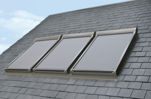

Markizy zewnętrzne idealnie dopasowane do okien dachowych
Markizy zewnętrzne idealnie dopasowane do okien dachowych i wyposażone w automatykę sterującą. (fot. Fakro)
