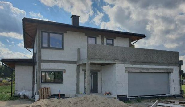

Mury wzniesiono z bloczków betonu komórkowego P+W, ocieplono grafitowym styropianem, wykończono tynkiem silikonowym.

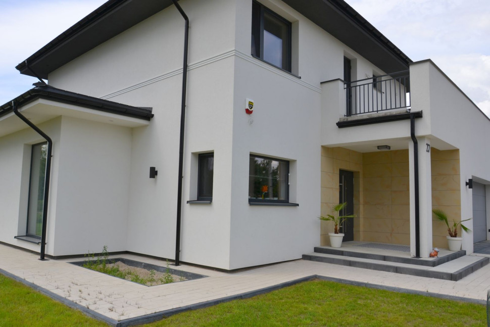

  • Mury wzniosła polecona ekipa murarzy. Na płycie fundamentowej (taką doradził wybrać kierownik budowy, ze względu na wysoko zawieszone wody gruntowe) najpierw ułożyła poziomą izolację przeciwwilgociową z folii o grubości 1 mm. Na niej - część konstrukcyjną nośną, stosując cienką spoinę z zaprawy klejowej. Chociaż rozpoczynała pracę w lutym, to realizacji sprzyjała pogoda bez mrozów - przegrody nie pękają, są szczelne i ciepłe. Na budowie zawsze było czysto, nie zostało dużo odpadów z bloczków (tu też uzyskaliśmy pewne oszczędności). Potem w lecie, przy kompleksowej realizacji termoizolacji i elewacji, wykonawcy także czekali na odpowiednią pogodę (bezdeszczową, bezwietrzną, nie upalną). Kiedy taka nastąpiła, sprawnie przykleili płyty styropianu (klejem naniesionym wzdłuż krawędzi płyt, metodą na tzw. warkocz, przytwierdzili je dodatkowo kołkami z PVC), na nich od razu ułożyli siatkę i zaprawę gruntującą (żeby szarego styropianu nie zniszczyło słońce). Elewację wykończyli tynkiem silikonowym i okładziną imitującą piaskowiec. Trwało to trzy tygodnie.
  • Budując dziś, nie zmienilibyśmy materiałów. We wnętrzu zawsze jest cicho, nie dokucza nam zbyt suche lub wilgotne powietrze, ani w lecie zbyt gorące, w zimie łatwo można je ogrzać gazową niskotemperaturową instalacją c.o., lub rozpalając ogień w kominku z systemem DGP (za gaz rocznie płacimy około 4000 zł, za bukowe drewno kominkowe 1600 zł). Wiercenie otworów w murze nareszcie jest łatwe.
