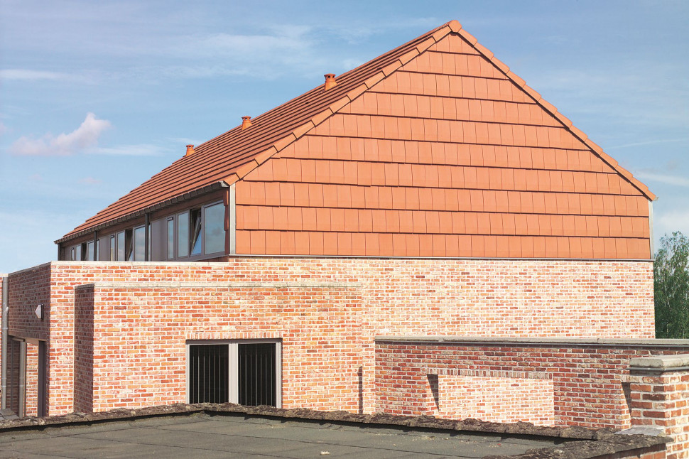

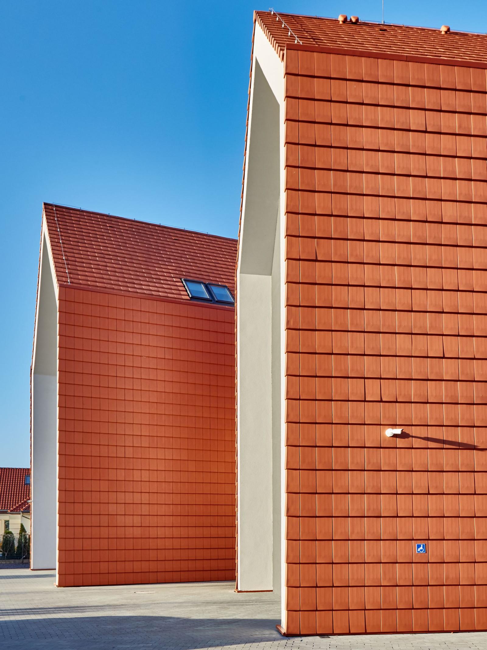

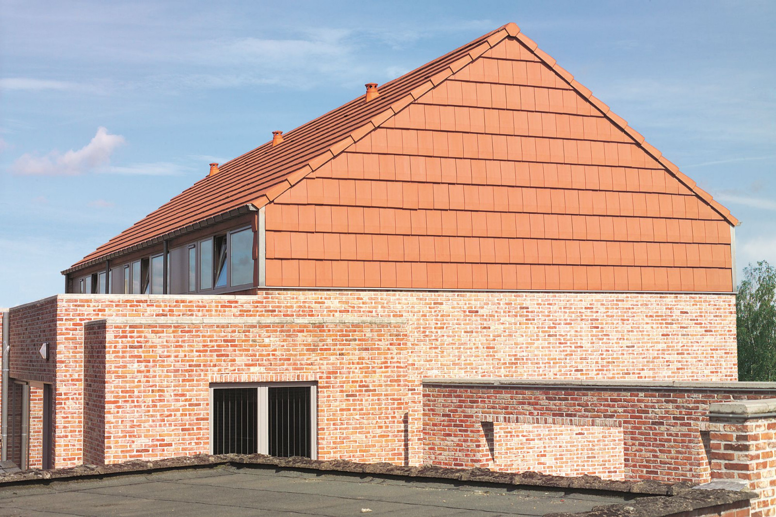

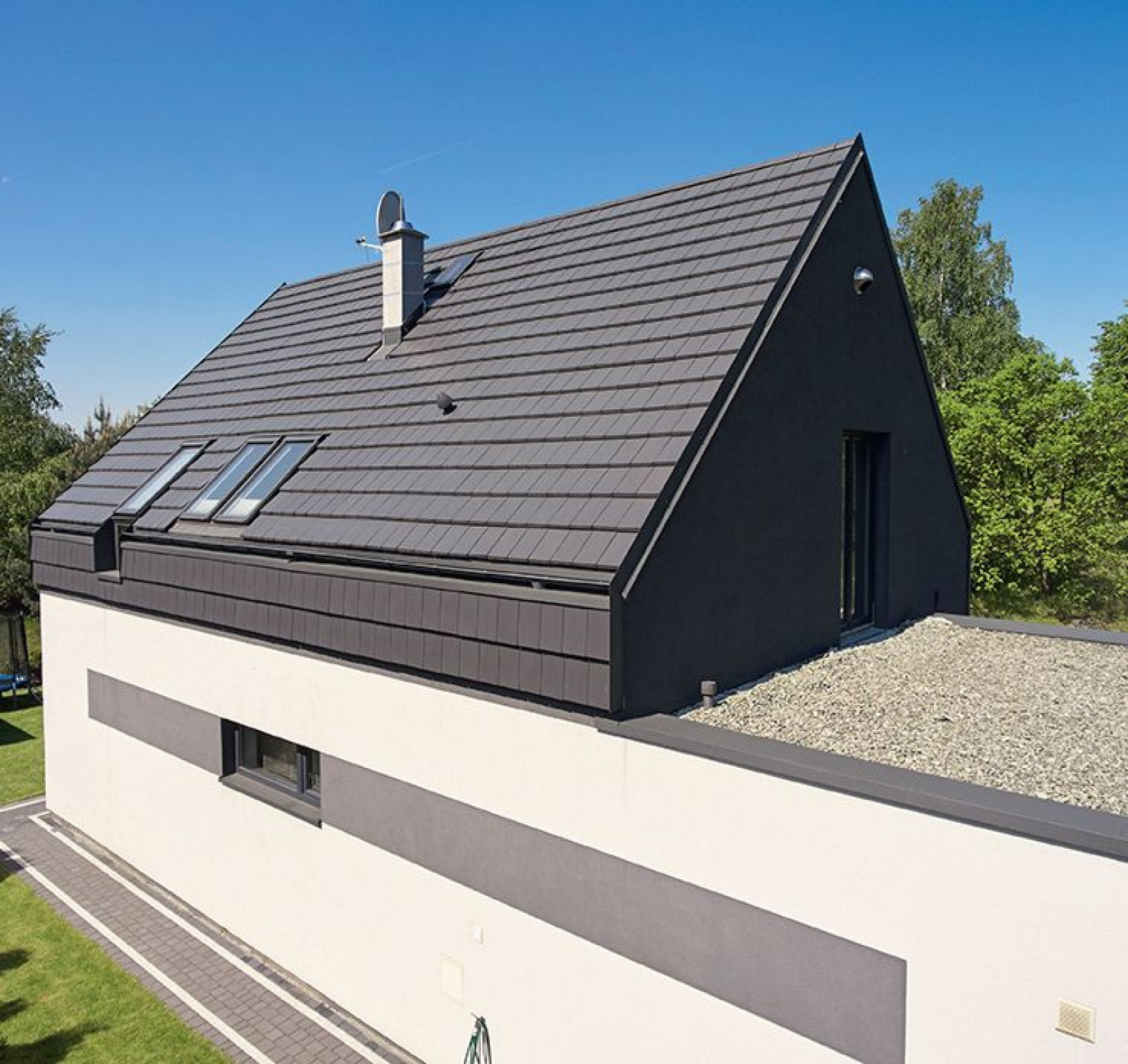

Dachówką można wykończyć fragment elewacji (fot. po lewej), albo całe ściany (fot. po prawej). (fot. Wienerberger)
Dwa budynki z dachówką na elewacji
Dwa budynki z dachówką na elewacji (fot. Wienerberger)

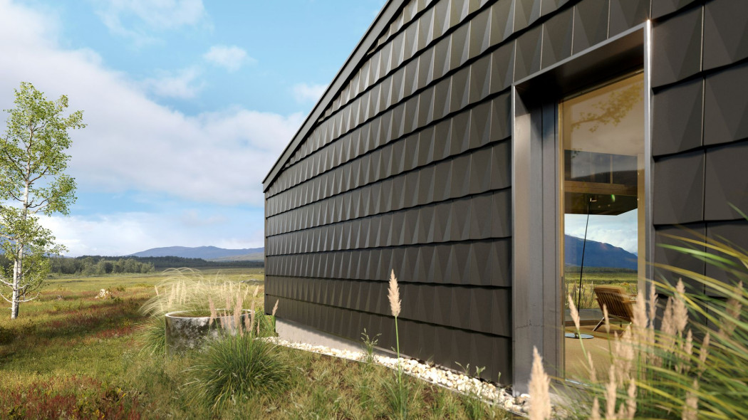

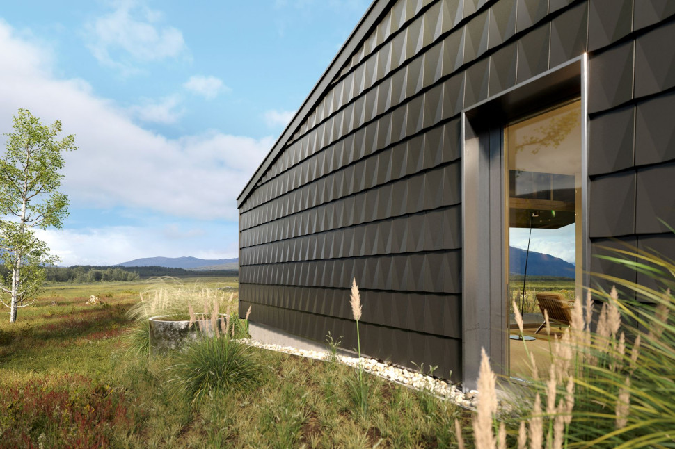

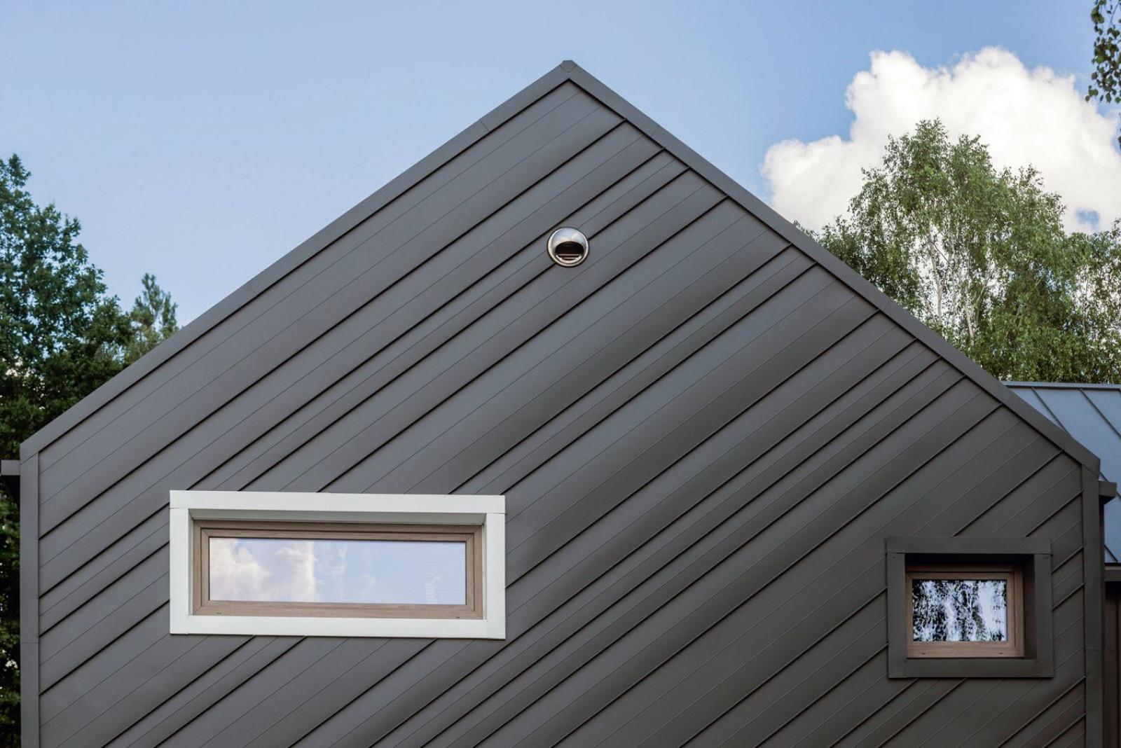

Elewacja wykończona blachą płaską
Elewacja wykończona innym materiałem pokryciowym, czyli blachą płaską. (fot. BP2)

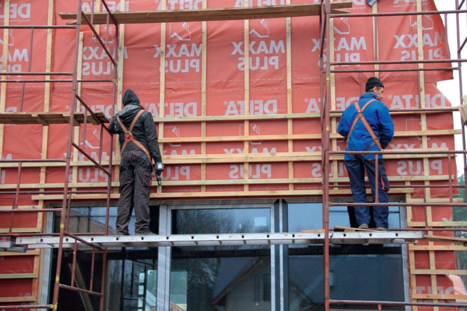

Ocieplenie ściany metodą lekką suchą i ruszt, do którego zostanie zamocowana elewacja
Ocieplenie ściany metodą lekką suchą i ruszt, do którego zostanie zamocowana elewacja. (fot. J. Werner)

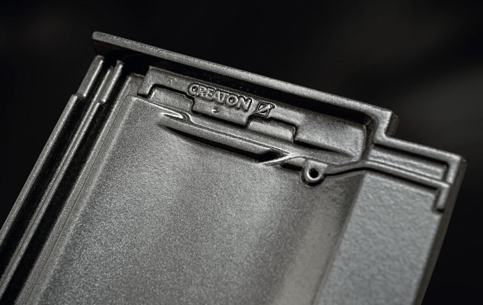

Dachówka z zamkiem górnym i bocznym
Dachówka z zamkiem górnym i bocznym. (fot. Creaton Polska)
