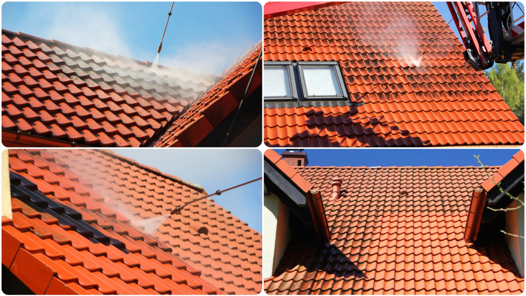

Gdy zanieczyszczenia są głębsze lub porosły mchem, konieczne jest mycie. Myjka ciśnieniowa z długą lancą i odpowiednim płynem skutecznie usuwa glony, mchy i osady. Czysty dach to jednocześnie najlepsza baza do oceny jego rzeczywistego stanu - dopiero po myciu widać, czy powierzchnia jest na tyle porowata i wyblakła, żeby uzasadnić głębszą renowację. Wchodzenie na dach pozostawmy jednak wyspecjalizowanym firmom: praca na wysokości wymaga odpowiedniego sprzętu i doświadczenia.

Jeśli po myciu dach wygląda schludnie, wystarczy regularne utrzymanie czystości. Jeżeli jednak dachówka jest mocno porowata, nierówno wybarwiona lub po prostu zmieniony kolor przestał nam odpowiadać - warto rozważyć impregnację lub malowanie.
Oba rozwiązania wzmacniają strukturę dachówki, zamykają pory i nadają powierzchni właściwości hydrofobowe - woda zaczyna spływać w kroplach, nie wsiąkając w pokrycie. Różnica tkwi przede wszystkim w efekcie wizualnym: impregnaty są zazwyczaj bezbarwne lub tylko podkreślają naturalną barwę dachówki, farby zaś umożliwiają jej zmianę lub znaczącą intensyfikację. Impregnat oraz farba dostępne są w wykończeniu matowym, półmatowym lub błyszczącym - wybór zależy od charakteru budynku i indywidualnych preferencji. Warto zapytać o opinię dekarza lub firmy zajmującej się renowacją dachów - doświadczony specjalista pomoże dobrać odpowiedni preparat i ocenić, czy stan pokrycia w ogóle kwalifikuje się do odnowienia. Sam proces trwa zazwyczaj kilka dni, a efekt potrafi być spektakularny.
