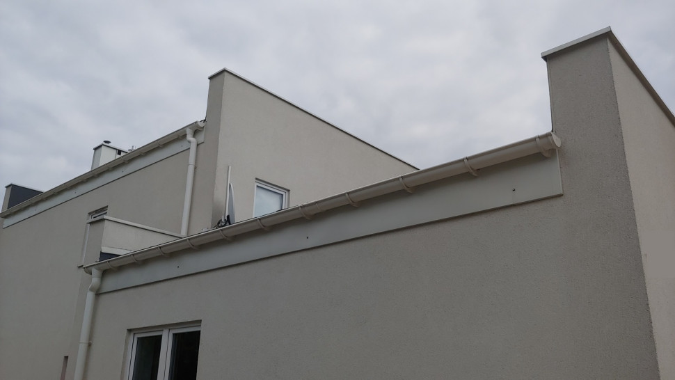

Decyzja: Naszą wersję domu-kostki przykryliśmy dwoma dachami płaskimi. Mniejszy wieńczy parterową bryłę mamy o nachyleniu 3,4°, większy część piętrową o spadku 5,7°. Spadki dachów wykonawcy uzyskali w drewnianej więźbie dachowej, którą odeskowali. Na niej ułożyli płyty PUR (Thermano) o grubości 125 mm, które zapewniają świetną termoizolację. Następnie ułożyli kolejno pojedyncze warstwy foli paroizolacyjnej, papy podkładowej i nawierzchniowej.
Postanowiliśmy ozdobić proste kostki obróbkami blacharskimi, dlatego przewidzieliśmy je na attykach i krawędziach dachu z blachy w kolorze białym, jak tynk silikonowy. Założyliśmy też widoczny (a nie chowany) system rynnowy z białego PVC. Jest prosto, szczelnie, bezobsługowo i odmiennie niż gdzie indziej.
Obróbki blacharskie wykonano z białej blachy. Założono system rynnowy z białego PVC
Obróbki blacharskie wykonano z białej blachy. Założono system rynnowy z białego PVC.

  • Attykę zaplanowaliśmy tylko z trzech stron, na czwartej krawędzi zamocowaliśmy orynnowanie, w jego stronę jest uformowany spadek połaci. Na dach mamy możemy łatwo wejść np. przez okno z naszego korytarza. Na nasz - po drabinie (musimy ją przystawić). Na razie raz kontrolowaliśmy pokrycie nad piętrem, wszystko dobrze działa. To zasługa starannych dekarzy, solidnych materiałów i nielicznych elementów do uszczelnienia (łącznie są na nich tylko trzy kominy). Przy tak niewielkich wartościach nachylenia połaci, nawet nie przyszło nam do głowy dodawanie okien dachowych, i jakby tego nie nazwać, po prostu ich dziurawienie.
