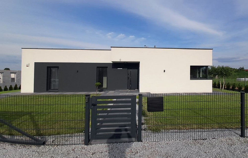

  • Parterowy, o powierzchni 114 m2.
  • Położenie - w pełnym słońcu.
Dach płaski:
  • Niewentylowany, z attyką, kąt nachylenia około 3°, pow. 126 m2.

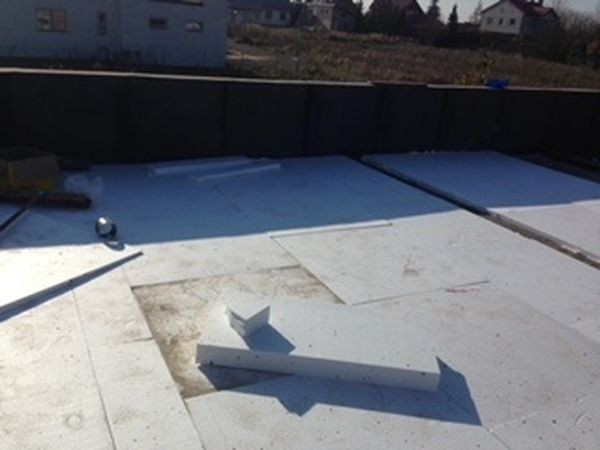

Sławek: Murarze wylali strop z żelbetu, o grubości 26 cm. Wcześniej go zaszalowali, od strony wnętrza, wodoodpornymi płytami szalunkowymi (250 × 125 cm), gdyż chcieliśmy uzyskać w kuchni, salonie, korytarzu ozdobny sufit z surowego betonu. Resztę stropodachu zaszalowali deskami i podparli stemplami, później kolejna ekipa wykończyła go płytami g-k. Od zewnętrznej strony dekarze pomalowali płytę i attykę masą asfaltowo-kauczukową, następnie położyli paroizolację.

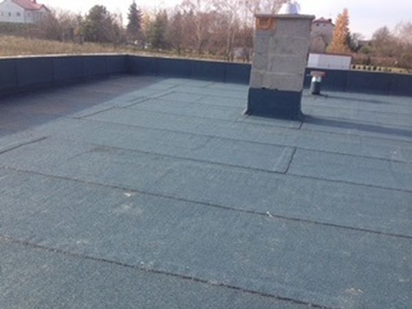

Potem, ze względu na dwa podciągi lekko wystające z płyty, zastosowali wyrównującą warstwę z twardego styropianu, dopiero na niej - spadkową. Ta ostatnia powstała z elementów, które zamówiłem na wymiar. Na spotkaniu w sprawie wyceny przedstawiciel skierował mnie do firmowego projektanta, który narysował potrzebne "klocki Lego". W fabryce je wyprodukowano, ponumerowano i dostarczono. Dekarze rozmieścili je na dachu zgodnie z numerami. Na takiej bazie ułożyli papę samoprzylepną, a na końcu - papę termozgrzewalną. Dach jest szczelny i bezobsługowy, ponieważ wybrałem wyroby o najwyższej jakości od renomowanego producenta, zatrudniłem dekarzy u niego przeszkolonych.
Zamierzam pomalować papę impregnatem przedłużającym jej żywotność i odbijającym promienie słoneczne - to koszt 500 zł. Attyka powstała z trzech warstw pustaków ceramicznych, na nich jest wieniec z betonu zbrojonego. Od strony dachu ściankę i wierzch fachowcy ocieplili styropianem, obłożyli płytą OSB, na końcu wykonali obróbki z blachy.
