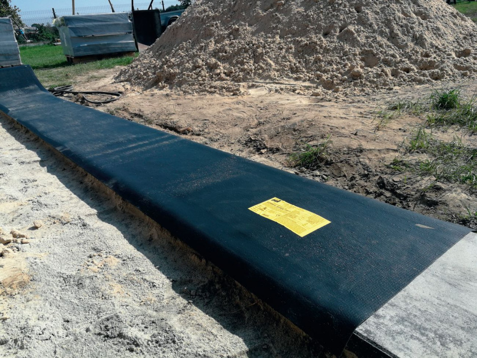

Wyjątkowo ważną kwestią jest zabezpieczenie fundamentów przed wilgocią. Na ogół izolację przeciwwilgociową stanowi papa na lepiku lub termozgrzewalna, ewentualnie folia (najczęściej PVC), umieszczana na zwieńczeniu ścian fundamentowych i poniżej izolacji cieplnej podłogi na gruncie. W przypadku domów podpiwniczonych, należy dodatkowo utworzyć izolację przeciwwodną, chroniącą przed wnikaniem wody do piwnic. Materiały do niej dobiera się w zależności od warunków wodno-gruntowych terenu. Ochronić trzeba również same fundamenty - w tym celu na właściwie przygotowane ściany fundamentowe nakłada się warstwę masy bitumicznej lub roztworu asfaltowego.
Izolacja przeciwwilgociowa umieszczona na zwieńczeniu ścian fundamentowych
Izolacja przeciwwilgociowa umieszczona na zwieńczeniu ścian fundamentowych. (fot. Winyl-pol)

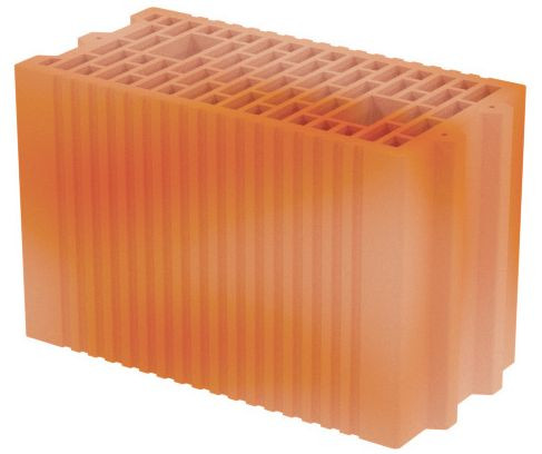

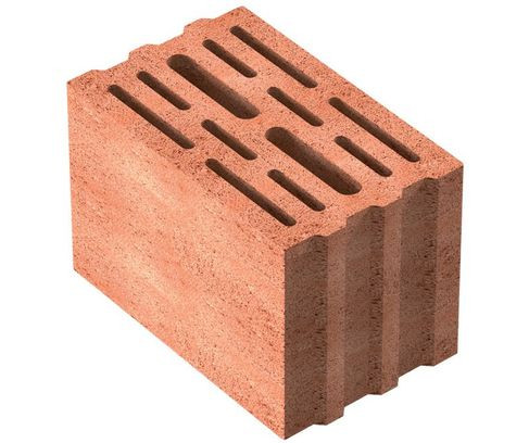

Ściany jednowarstwowe wykonuje się z materiałów o wysokiej izolacyjności cieplnej, takich jak ceramika poryzowana czy beton komórkowy. Elementy te łączy się za pomocą zaprawy klejowej lub specjalnej pianki montażowej. Główną zaletą takich ścian jest szybkość wznoszenia. Do wad należy zaliczyć gorsze parametry akustyczne, w porównaniu ze ścianami warstwowymi, oraz problemy z mostkami termicznymi, które powstają w miejscach, gdzie materiał ścienny, ze względów konstrukcyjnych, musi być zastąpiony betonem. Można je wyeliminować, stosując przy nadprożach okien i drzwi, wieńcu stropowym itp. rozwiązania systemowe, np. docieplone kształtki nadprożowe oferowane przez czołowych producentów. Poza tym można ją wykonać z elementów hybrydowych - pustaków, których szczeliny wypełnione są styropianem lub wełną mineralną. Ten budulec jest co prawda droższy od tradycyjnych, używanych na ściany jednowarstwowe, ale zapewnia lepszą izolacyjność cieplną przy zachowaniu jednowarstwowej technologii wznoszenia.
Najpopularniejszym rodzajem przegród są ściany dwuwarstwowe. Składają się z warstwy nośnej o grubości 20-25 cm, oraz izolującego przegrodę ocieplenia o grubości 15-25 cm. Jest ono mocowane do muru na dwa sposoby. W metodzie lekkiej mokrej styropian bądź wełnę mineralną przytwierdza się bezpośrednio do przegrody i wykańcza elewację tynkiem cienkowarstwowym. W metodzie lekkiej suchej, ocieplenie układa się na ruszcie, a całość osłania wiatroizolacją i okładziną elewacyjną z drewna, sidingu itp. Rozdzielenie funkcji konstrukcji i izolacji w przegrodzie dwuwarstwowej powoduje, że warstwa nośna może być cieńsza, niż w ścianie jednowarstwowej. Inną zaletą - w porównaniu z poprzednio omawianą technologią - jest łatwość wyeliminowania mostków termicznych. Izolacja otula bowiem szczelną warstwą cały budynek, również nadproża, wieńce itp. Mankamentem ścian dwuwarstwowych jest utrudnione mocowanie do elewacji cięższych przedmiotów (np. markiz czy anten telewizyjnych), a także mała odporność tynku cienkowarstwowego na uszkodzenia mechaniczne.

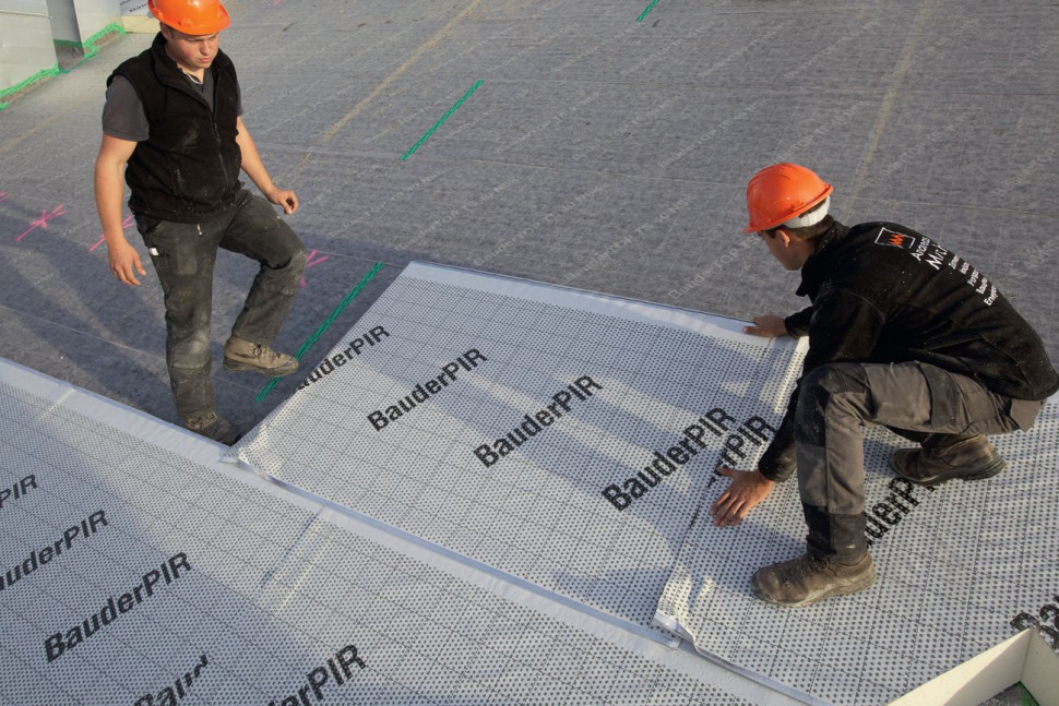

Ocieplanie dachu skośnego płytami z pianki poliuretanowej
Ocieplanie dachu skośnego płytami z pianki poliuretanowej. (fot. Bauder)

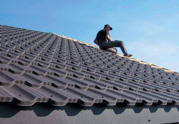

Innym popularnym materiałem są blachodachówki. Powstają z wytłoczenia blachy tak, aby pokrycie przypominało dachówki. Ich wierzchnią warstwę okrywa się wieloma warstwami powłok ochronnych i ozdobnych. Są lekkie, układa się je szybko i łatwo, szczególnie na dachach o nieskomplikowanych kształtach.
Dach pokryty blachodachówką
Blachodachówki są lekkie, układa się je szybko i łatwo, szczególnie na dachach o nieskomplikowanych kształtach. (fot. Budmat)
