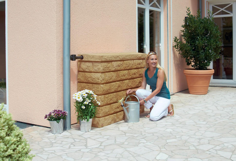

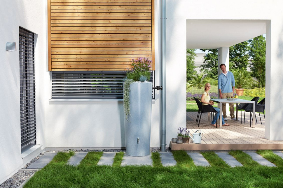

Co warto wiedzieć o zbiornikach naziemnych?

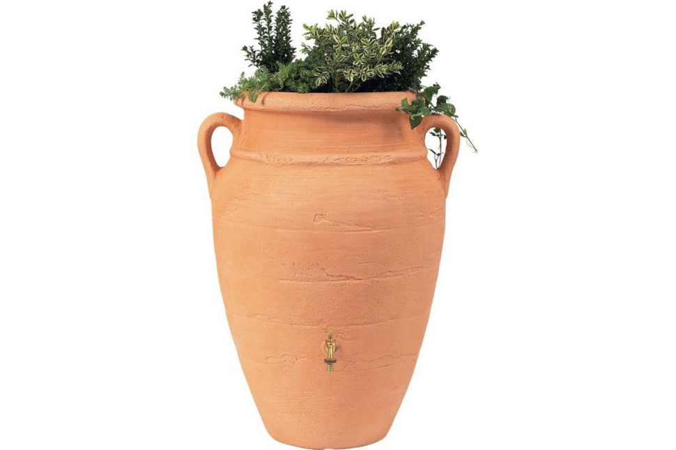

W dużym uproszczeniu są to zbiorniki z kranikiem i pokrywką, nieco bardziej zaawansowane odpowiedniki zwykłych beczek. Rozwiązanie takie jest łatwe w realizacji i dość popularne, od lat spotyka się je chociażby w ogródkach działkowych. Zbiornik naziemny stanowi dość widoczny element, ale producenci oferują duży wybór modeli w wielu kształtach, wielkościach i kolorach. Niektóre przypominają tradycyjne amfory lub murki.
W sprzedaży znajdziemy wersje drewniane, jednak większość wykonana jest z tworzywa. Najlepiej wybierać produkty z wysokogatunkowego polietylenu, które są tak zabezpieczone, że światło słoneczne nie dostaje się do środka, a zbiornik się nie nagrzewa. W przypadku wyrobów gorszej jakości, w wodzie szybko mogą namnażać się glony i bakterie.
Zbiorniki naziemne są dużo mniejsze od tych wkopywanych - zwykle mają pojemność 100-350 l, zaś maksymalnie 800. Można je kupić w sklepach ogrodniczych, marketach albo przez Internet średnio za kilkaset złotych. Sprzedawane są w zestawie z kolankami i łącznikami umożliwiającymi szybkie podłączenie do rury spustowej. Spełniają potrzeby przeciętnego gospodarstwa domowego, gdzie potrzebna jest woda do podlewania kwiatów, trawnika czy mycia samochodu.
Zbiornik lokuje się tak, by nie przeszkadzał domownikom, a jednocześnie znajdował się jak najbliżej rury spustowej. Woda z rynien trafia do rur spustowych (należy zamontować w nich tzw. łapacze/zbieracze), a następnie do zbiornika. Po jego napełnieniu kierowana jest odpowiednim przelewem na powierzchnię terenu przy domu. Najlepiej, jeżeli zbiornik ma filtr zanieczyszczeń na wlocie wody, zaś w dolnej części kurek spustowy - wówczas można łatwo nalewać wodę do konewki. Przy większym podlewaniu ogrodu za pomocą węża lub zraszacza, najwygodniej pobierać ją, używając pompy elektrycznej (nawet najprostszej zatapialnej) umieszczanej w zbiorniku. Wadą modeli umieszczanych bezpośrednio na gruncie jest to, że zimą trzeba je niekiedy odłączyć od rynny i zabezpieczyć. Zamarzająca woda jest w stanie uszkodzić rury i zawory. Dla dobrej jakości zbiorników z tworzywa zamarznięcie wody nie jest groźne, szczególnie jeśli chodzi o wyroby z polietylenu, ponieważ materiał ten zachowuje elastyczność nawet podczas dużych mrozów.

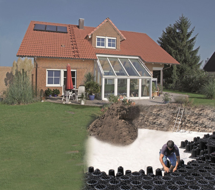

Co warto wiedzieć o podziemnych zbiornikach ażurowych?
W przypadku takiego rozwiązania woda z rynien nie trafia na powierzchnię terenu, gdzie mogłaby tworzyć zastoiska, ale zostaje skierowana pod powierzchnię. Magazynowana jest w zbiorniku, a potem sama stopniowo wsiąka w grunt. W tym celu można zastosować pojedynczy zbiornik lub tzw. skrzynki rozsączające, które łączy się w moduły (ustawiając elementy na lub obok siebie), uzyskując wymaganą wielkość. Skrzynki to większe elementy z tworzywa sztucznego owinięte geowłókniną, wyposażone w klipsy montażowe i otwory ułatwiające łączenie. Jednak mają one rację bytu tylko wtedy, gdy grunt na działce jest chłonny i woda może swobodnie przez niego przesiąkać.
