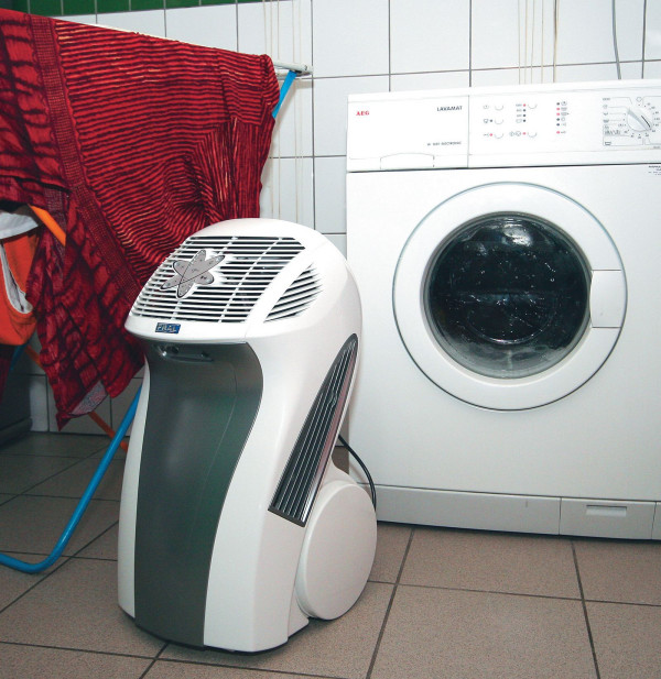

W domach, w których wyeliminowano przyczyny wtórnego, eksploatacyjnego zawilgocenia, dość często stosuje się osuszacze, bo dzięki nim można szybciej przystąpić do dalszych prac remontowo- wykończeniowych i przywrócić pomieszczenia do normalnego użytkowania. Najczęściej wybierane osuszacze kondensacyjne działają na tej samej zasadzie, co klimatyzatory. Wentylator wymusza przepływ powietrza przez urządzenie, powietrze opływa tzw. parownik, który odbiera od niego ciepło. A wraz ze spadkiem temperatury, rośnie wilgotność względna powietrza (choć faktyczna zawartość pary wodnej się nie zmienia). Jeśli schłodzenie będzie wystarczająco intensywne, przekroczony zostanie tzw. punkt rosy i para wodna z powietrza ulegnie skropleniu. Skropliny trafiają do zbiornika, który trzeba regularnie opróżniać, lub wprost odprowadzić do kanalizacji. W ten sposób powietrze w pomieszczeniu zostaje przesuszone i może wchłonąć kolejną porcję wody, oddawanej przez mury czy stropy.
Osuszanie za pomocą osuszacza jest skuteczniejsze i mniej energochłonne, niż przez tradycyjne "grzanie i wietrzenie". Jednak dobrej jakości osuszacz o dużej wydajności to sprzęt bardzo drogi, a po zakończeniu budowy nie będzie nam już potrzebny. Warto więc rozważyć jego wynajęcie.
