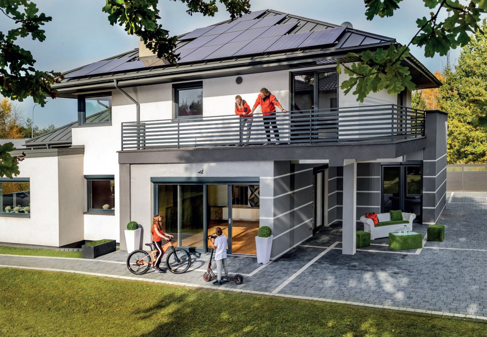

Najwiekszą zaletą energii elektrycznej jest uniwersalność. Może służyć do zasilania urządzeń codziennego użytku (AGD, komputer, telewizor itd.), oświetlenia, podgrzewania wody, ogrzewania budynku. Niestety, jej magazynowanie jest kłopotliwe. fot. HEWALEX

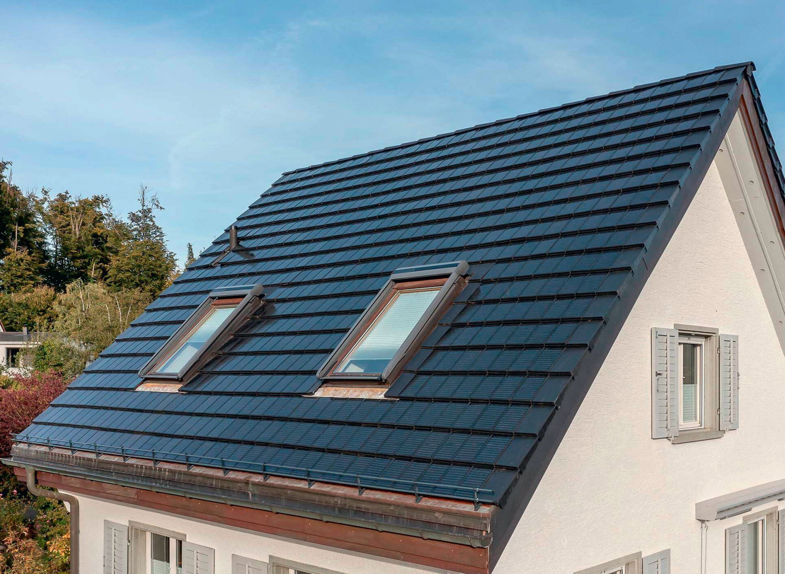

Fotowoltaika zintegrowana z pokryciem umożliwia wykorzystanie całej połaci dachu, a przy tym nie rzuca się w oczy. fot. swissporTON

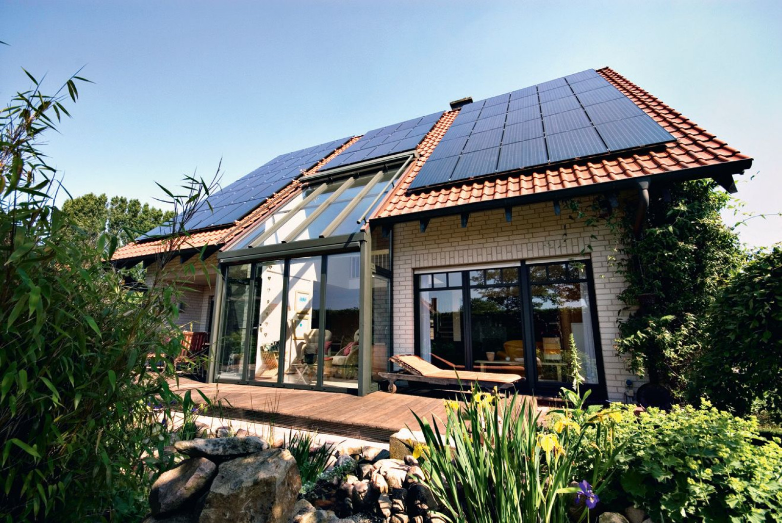

Skuteczność działania instalacji fotowoltaicznej w ogromnej mierze zależy od tego, jak wiele słońca pochłaniają panele. Niestety, najmocniej świeci ono wtedy, gdy zwykle nie ma nas w domu, a także latem, gdy nie potrzebujemy tak dużo energii. fot. FRONIUS

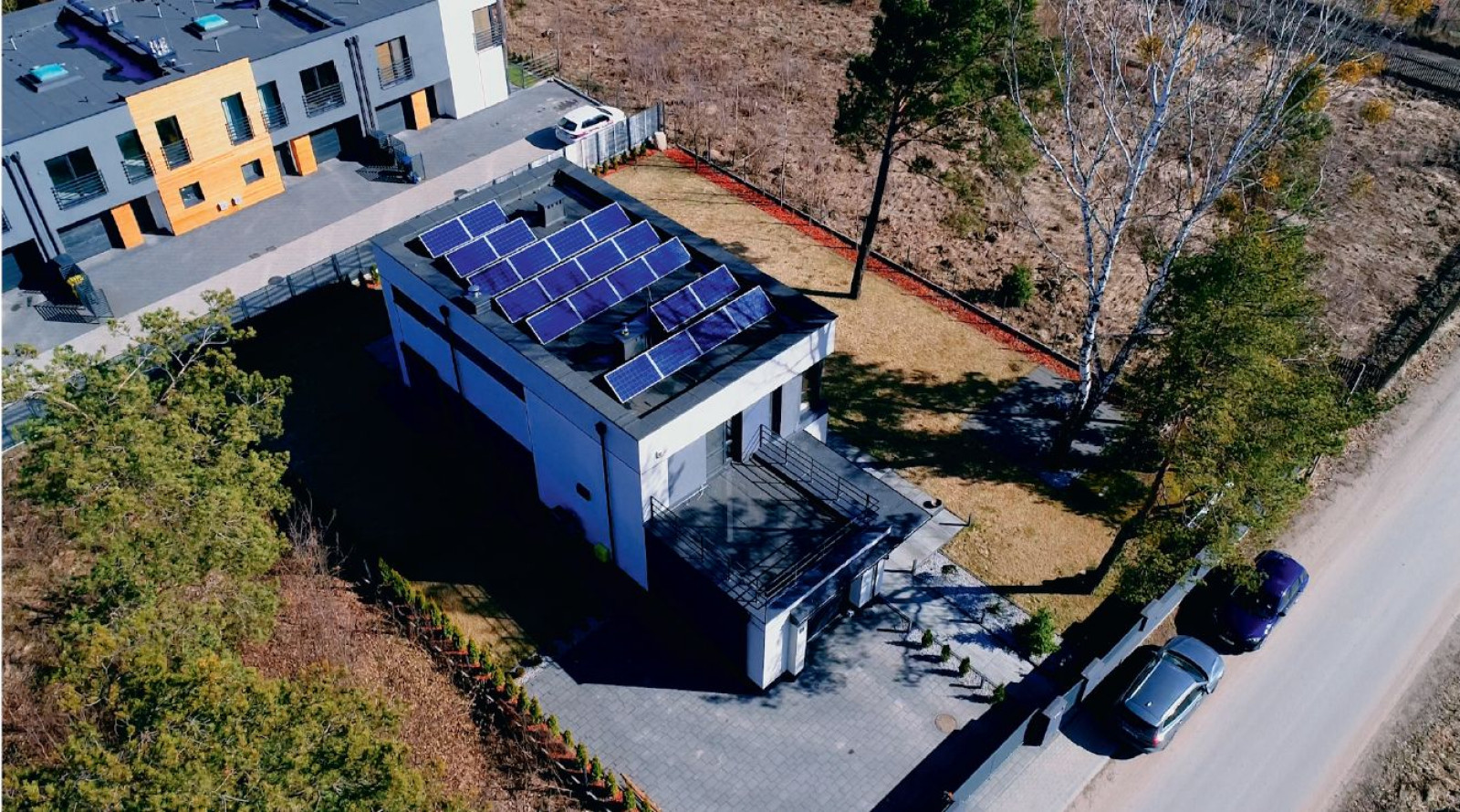

Jeżeli część paneli ustawiona jest pod innym kątem, to najlepiej jest przyłączyć je do osobnego wejścia MPPT falownika. fot. OEM ENERGY

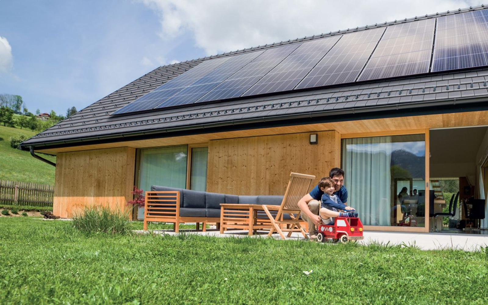

Panele PV zakłada się również na płaskich dachach i na gruncie. Można wówczas idealnie dobrać ich kąt nachylenia oraz ustawienie względem stron świata. fot. NIBE-BIAWAR

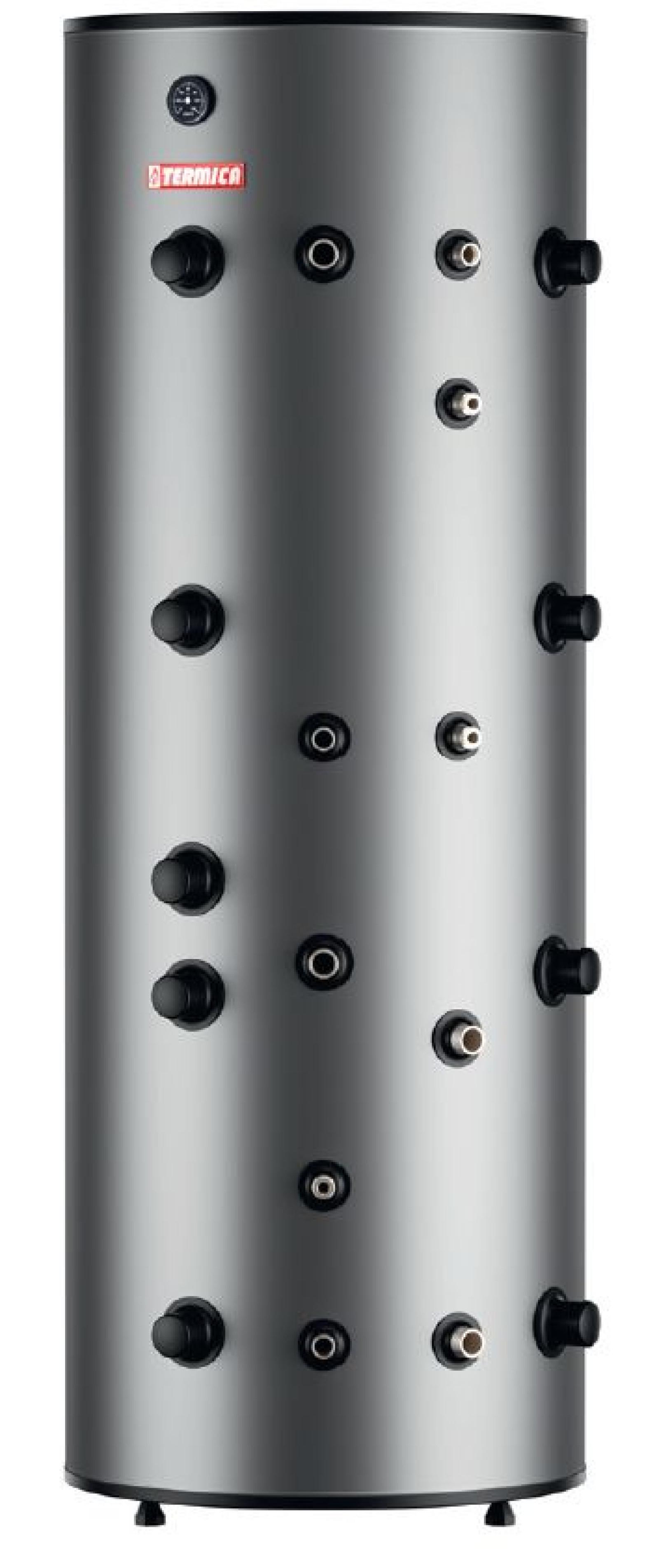

Obecnie bardziej opłaca się skierować nadmiar energii z PV np. do podgrzewania c.w.u., niż oddać go do sieci. fot. TERMICA
