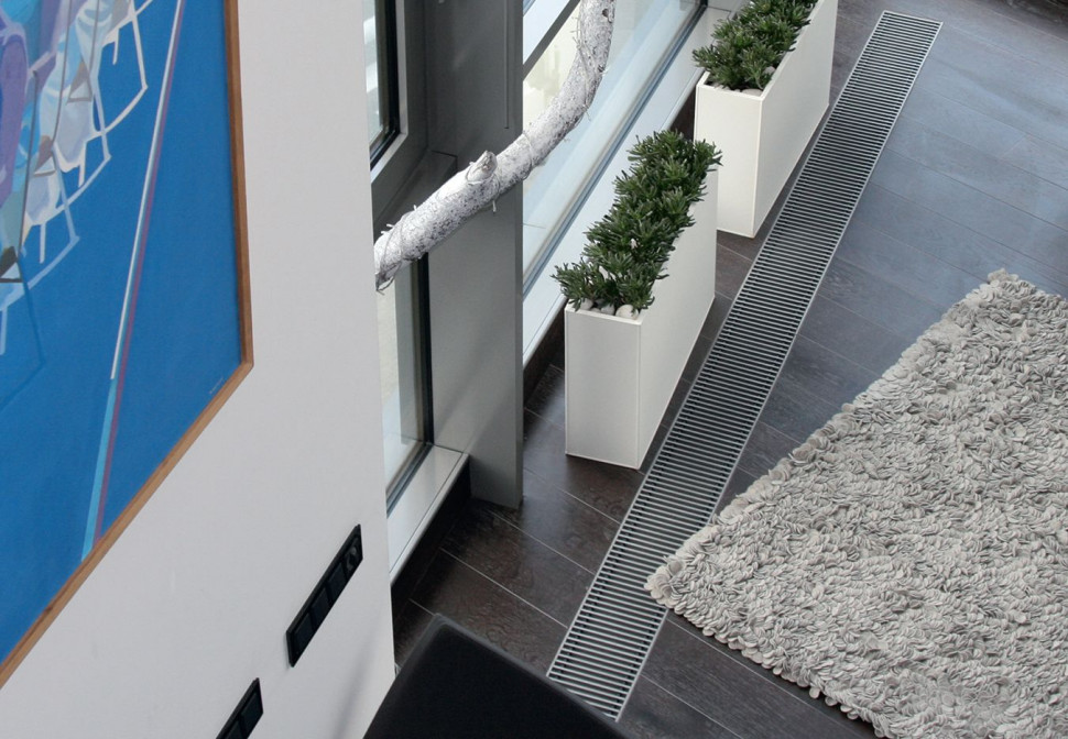

W przypadku grzejników kanałowych możemy mówić o niemal 100% konwekcji - powietrze ogrzewa się i unosi z nad grzejnika, udział promieniowania cieplnego jest minimalny.
Taka charakterystyka - o ile zostanie umiejętnie wykorzystana - może być wielką zaletą. Grzejnik umieszczony w podłodze, tuż przed przeszkleniami (zwykle drzwiami tarasowymi) tworzy przed nimi coś w rodzaju kurtyny powietrznej, zapobiegając intensywnemu wychładzaniu się reszty pomieszczenia. Nie można bowiem zapominać, że nawet przez bardzo dobre okna ciepła ucieka kilka razy więcej, niż przez zupełnie przeciętną ścianę. Przecież spełniające obecne normy okna mają współczynnik U maksymalnie 0,9 W/(m2·K), natomiast ściany zewnętrzne zaledwie 0,2.
Istotną zaletą grzejnika kanałowego jest również fakt, że dostarcza ciepło dokładnie tam, gdzie jest ono najbardziej potrzebne - w miejsce, gdzie jego straty są największe. Dzięki temu łatwiej zapobiec powstawaniu zimnych stref w pomieszczeniach.

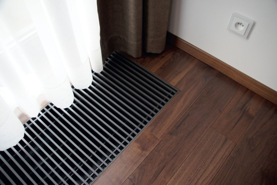

Całość od góry przykrywa kratka, czy raczej mniej lub bardziej ozdobny ruszt maskujący. Ma ona za zadanie zasłonić wnętrze kanału przed wzrokiem domowników. Równocześnie jednak musi zapewniać swobodę ruchu powietrza, a wraz z nim ciepła. Ponadto ruszt musi być na tyle solidny i trwały, żeby można było po nim chodzić. I to nie zawsze w idealnie czystych butach. Dostępne są również pełne maskownice, którymi można szczelnie zasłonić kanał poza sezonem grzewczym. Ich zastosowanie jest uzasadnione, jeżeli grzejnik znajduje się na "szlaku komunikacyjnym" - np. przed drzwiami prowadzącymi z salonu na taras.

Jednak trzeba podkreślić, że wszelkie takie obliczenia mają sens tylko wówczas, gdy grzejnik pracuje w normalnych, typowych dla danej konstrukcji warunkach. Jeżeli np. częściowo zasłonimy kaloryfer, to faktycznie przekazywana moc spadnie. W przypadku grzejnika kanałowego, nawet częściowe zasłonięcie rusztu może wręcz drastycznie zmniejszyć moc oraz ilość ciepła, przekazywanego do pomieszczenia (przenosi się ono tylko wraz z powietrzem). Jednak z drugiej strony, np. dodanie wentylatorów może tę moc radykalnie zwiększyć. Omówimy to zjawisko nieco dalej.

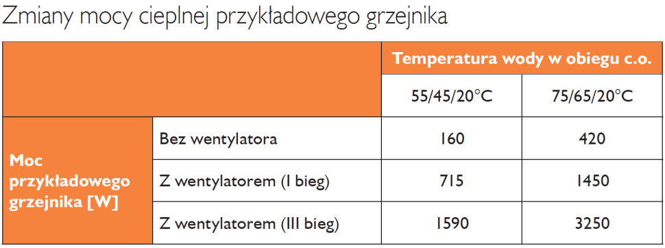

Sygnalizowaliśmy już, że zastosowanie wentylatorów umożliwia zwiększenie mocy grzejnika. Ich wpływ jest bardzo duży, ich użycie może zwiększyć oddawaną moc nawet 10-krotnie! Prawdopodobnie zaś większość osób wybierających grzejniki nie zdaje sobie sprawy, że różnica jest aż tak ogromna.
Jako przykład posłużą nam dwa grzejniki o podobnych rozmiarach. Oba mają długość 200 cm oraz szerokość 20 cm. Oba są płytkie - ten bez wentylatora ma 9 cm, natomiast wentylatorowy zaledwie 7,5 cm. W tabeli zestawiliśmy ich przykładowe moce dla dwóch często spotykanych wariantach temperatury wody w obiegu. Dzięki temu przy okazji można się przekonać, jak bardzo temperatura wody wpływa na moc.
Od razu widać, że wariant z wentylatorami i ten bez nich dzieli niemal przepaść - moc już przy najniższym biegu jest prawie 5 razy wyższa. Warto jednak zauważyć, że ogromne znaczenie ma również temperatura wody w obiegu - nawet w wersji bez wentylatora. Co więcej, gdy zasilanie jest niskotemperaturowe (55°C), charakterystyczne dla coraz popularniejszych pomp ciepła i kotłów kondensacyjnych, to wówczas tylko użycie wentylatorów pozwala osiągnąć rozsądną moc.
Oczywiście, trzeba pamiętać, że na najwyższym biegu, nawet bardzo dobry wentylator będzie pracował dość głośno. Dlatego z założenia z ustawienia na maksimum mocy korzysta się tylko sporadycznie, np. chcąc jak najszybciej podnieść temperaturę w mocno wyziębionym wnętrzu.
