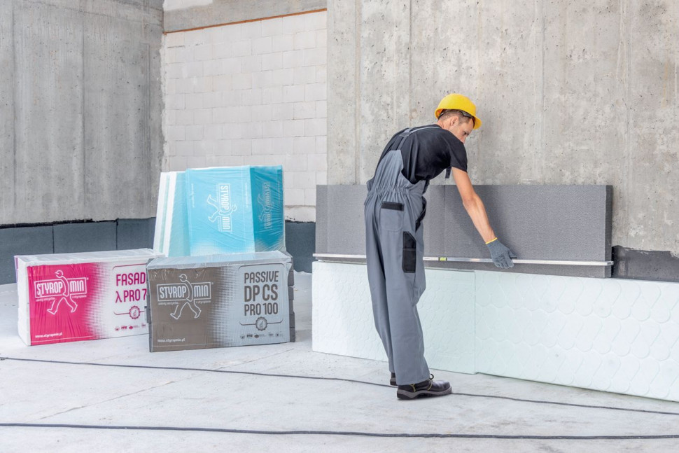

Styropian używany do ocieplenia fundamentu i strefy cokołowej
Styropian używany do ocieplenia fundamentu i strefy cokołowej powinien mieć obniżoną nasiąkliwość i wyższą wytrzymałość na ściskanie niż fasadowy. (fot. Styropmin)
Warto także sprawdzić czy płyty trzymają wymiary i czy nie są zwichrowane. Najprościej jest ułożyć kilka z paczki obok siebie na równej, płaskiej powierzchni podłogi. Wtedy zobaczymy czy krawędzie równo do siebie przylegają. Warto też złożyć płyty powierzchniami czołowymi do siebie, wtedy widać czy nie są wygięte w łuk i nie powstaje pomiędzy nimi szczelina. To wbrew pozorom ważny test, bo gdy zaczniemy układać nawet minimalnie krzywe płyty na elewacji, okaże się, że zostają pomiędzy nimi coraz większe szczeliny.
Uwaga! Płyt szarego styropianu nie wolno ani w czasie składowania, ani też po przyklejeniu narażać na bezpośrednie działanie słońca. Zawsze powinny być osłonięte. Pod wpływem promieniowania słonecznego silnie się nagrzewają, a w konsekwencji również odkształcają. Płyty się więc deformują, a pomiędzy nimi powstają szczeliny. Nawet jeżeli tuż po przyklejeniu wszystko wyglądało idealnie.

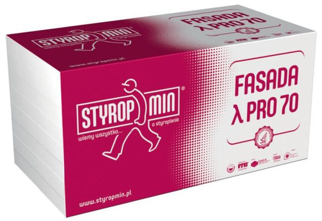

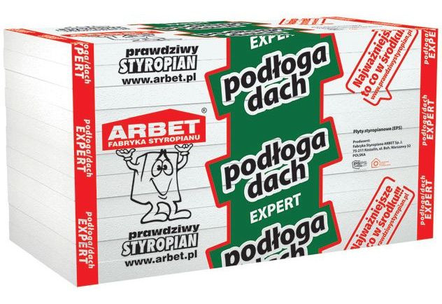

W nazwie handlowej styropianu zwykle zawiera się sugestia na temat jego zastosowania, np. fasada, dach/podłoga. Patrząc zdroworozsądkowo powinniśmy się więc spodziewać, że wszystkie styropiany oznaczone "podłoga" będą miały podobne przynajmniej kluczowe parametry, np. zbliżoną wytrzymałość na ściskanie. Tak jednak nie jest.
Producent może bowiem nazwać swój produkt zupełnie dowolnie. A w efekcie nie mamy wcale pewności, że produkt X, sprzedawany pod nazwą "podłoga" będzie bardziej wytrzymały niż Y, nazwany "fasada". Oczywiście, szanujący się (i klienta) producenci nie będą nadużywać takich nazw, ale bez sprawdzenia konkretnych parametrów pewności nie mamy. Podobnie jest zresztą w przypadku używania takich zwrotów jak "Premium". W jednej firmie będą to faktycznie płyty bardzo wysokiej jakości i o współczynniku lambda zaledwie 0,032. W innej zaś dużo gorszy faktycznie styropian o lambdzie 0,042. Nie dajmy się więc nabierać na marketingowe chwyty.
Dlatego pamiętajmy, że zawarte w nazwie oznaczenie typowego zastosowania możemy traktować tylko jako pierwszy etap selekcji.
W nazwie handlowej styropianu zwykle zawiera się sugestia na temat jego zastosowania. (fot. z lewej: Arbet, fot. z prawej: Styropmin)
Najczęściej spotyka się określenia i przeznaczenie to:
  • fasada - ściany zewnętrzne;
  • dach/podłoga - dachy płaskie, podłogi na gruncie;
  • dach/podłoga/parking - szczególnie obciążone podłogi na gruncie, np. w garażach, w których przewiduje się ruch samochodów ciężarowych;
  • fundament - o obniżonej nasiąkliwości wody (zgodnie ze starymi normami oznaczany EPS P);
  • podłoga pływająca - to tzw. styropian akustyczny oznaczany często EPS T, przeznaczony do podłóg pływających, czyli umieszczany pomiędzy konstrukcją stropu i wylewką podłogową.
To oznaczenie zwykle wzorowane jest na starej, wycofanej już normie PN-B-20132:2005, która zakładała właśnie podanie typowego zastosowania oraz odporności na ściskanie i współczynnika lambda, np. EPS 70 040.
Jednak podkreślmy, że teraz w użyciu tych określeń panuje dowolność i żeby poznać konkretne cechy styropianu musimy rozszyfrować oznaczenie kodowe na etykiecie.
