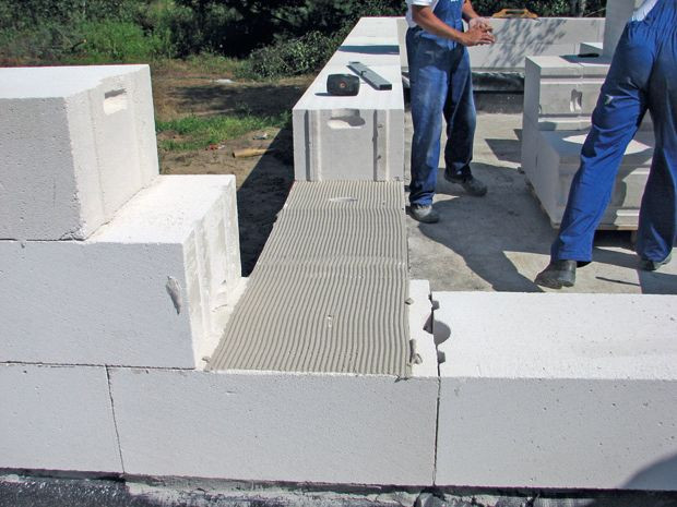

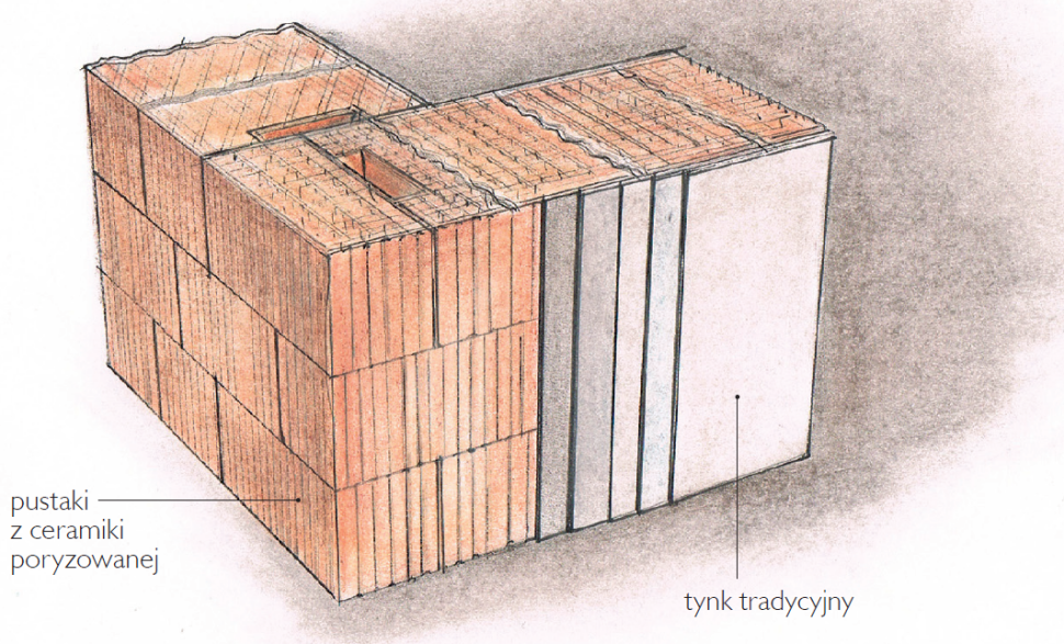

Ściany jednowarstwowe
Ich budulec stanowią materiały ścienne o wysokiej izolacyjności cieplnej, takie jak ceramika poryzowana czy beton komórkowy. Materiały łączy się na zaprawę klejową, na tzw. cienką spoinę. Pustaki z ceramiki poryzowanej można również łączyć za pomocą specjalnej pianki montażowej.
Największą zaletą ścian jednowarstwowych jest szybkość wznoszenia. Wadami - wspomniane problemy z eliminacją mostków cieplnych, zdeterminowany od razu ich grubością poziom ciepłochronności oraz nieco słabsza izolacyjność akustyczna.

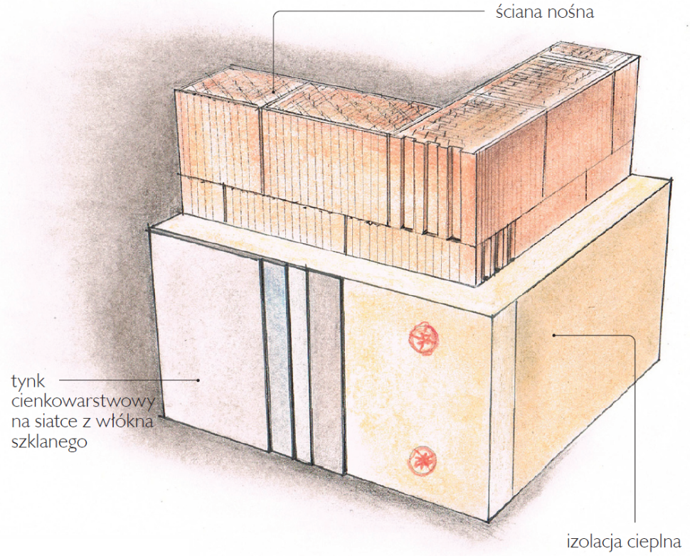

Ściany dwuwarstwowe
To zdecydowanie najpopularniejszy rodzaj przegród. Powodem jest to, że ściany dwuwarstwowe zapewniają dobre parametry wytrzymałościowe i cieplne przy umiarkowanej grubości: 20-25 cm ma warstwa nośna, a ocieplenie 15-25 cm. Izolację mocuje się na dwa sposoby. W najpopularniejszej metodzie lekkiej mokrej, styropian lub wełnę mineralną przytwierdza się bezpośrednio do przegród i wykańcza elewację tynkiem cienkowarstwowym. W alternatywnej metodzie lekkiej suchej, ocieplenie układa się na ruszcie, a całość osłania wiatroizolacją i okładziną elewacyjną z drewna, sidingu itp.
Materiały do wznoszenia tego typu przegród są łatwo dostępne, a producenci tworzą tzw. systemy, oferując wszystkie niezbędne materiały i akcesoria. W porównaniu do ścian jednowarstwowych, łatwo jest wyeliminować mostki termiczne, ponieważ nadproża, wieńce itp. pokrywa gruba warstwa izolacji. Do wad ścian dwuwarstwowych należy zaliczyć utrudnione mocowanie jakichkolwiek przedmiotów do elewacji, np. markiz czy anten telewizyjnych, a także małą odporność tynku cienkowarstwowego na uszkodzenia mechaniczne.

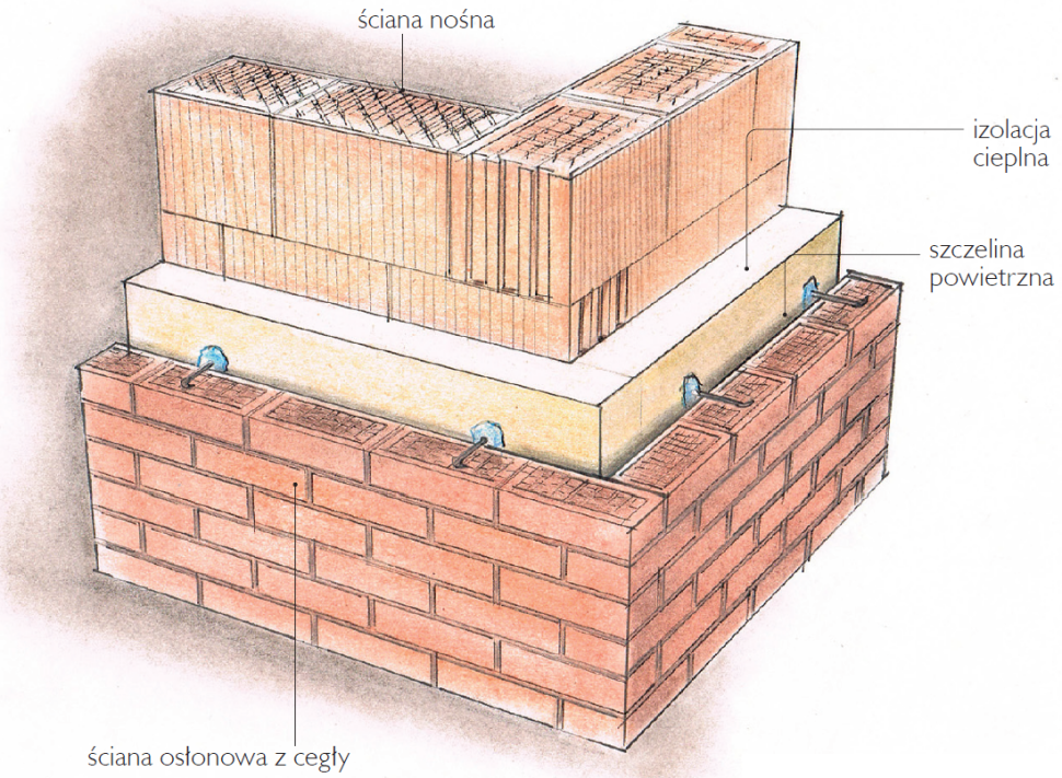

Ściany trójwarstwowe
Podobnie jak ściany dwuwarstwowe, składają się z warstwy nośnej i ocieplenia, ale izolację osłania dodatkowo murowana ścianka grubości 8-12 cm. Najlepiej wykonać ją z materiału odpornego na niską temperaturę, deszcz i słońce. Świetnie nadaje się do tego cegła klinkierowa - jest estetyczna i nie trzeba jej tynkować. Alternatywą mogą być cegły silikatowe, elewacyjne ceramiczne, bloczki betonowe imitujące kamień lub cienkie pustaki lub bloczki przeznaczone do otynkowania.
Taka elewacja jest bardzo trwała i można do niej mocować cięższe przedmioty. Niestety, ściany trójwarstwowe wymagają sporych nakładów finansowych, dużej staranności wykonania oraz wzniesienia szerszych fundamentów, by zapewnić oparcie ścianie osłonowej.

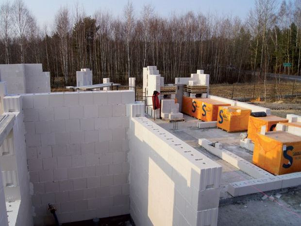

Domy jednorodzinne wznosi się przeważnie w technologii murowanej z elementów drobnowymiarowych z trzech grup materiałowych: betonu komórkowego, ceramiki i silikatów.
Popularnym materiałem do budowy ścian jednowarstwowych są bloczki z betonu komórkowego. Ten materiał charakteryzuje się bardzo dobrymi parametrami cieplnymi, jest lekki i łatwy w obróbce. Do wznoszenia tego typu ścian przeznaczone są także bloczki betonowe lub keramzytobetonowe z wkładką ze styropianu. Ich właściwości ciepłochronne zależą od konfiguracji kanałów i grubości materiału izolacyjnego. Niektóre wyroby mają pogrubioną wewnętrzną warstwę nośną, dzięki czemu bardziej sprzyjają akumulacji ciepła w pomieszczeniach.

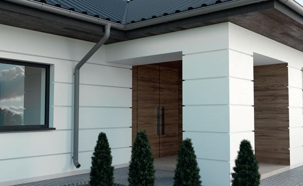

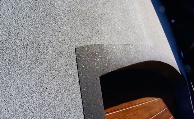

Elewacyjną warstwę ścian wykonuje się z bardzo różnych materiałów. Obecnie najpopularniejszy jest tynk cienkowarstwowy, co wynika z popularności ścian dwuwarstwowych, ocieplanych metodą lekką mokrą. Występuje w wielu odmianach, różniących się paroprzepuszczalnością, podatnością na zabrudzenia, paletą barw i ceną. Jego wadą jest niska odporność na uszkodzenia mechaniczne.
Popularny przed laty tynk cementowo-wapienny stosuje się dziś przede wszystkim na ścianach jednowarstwowych, sporadycznie na mało popularnych ścianach trójwarstwowych wykańczanych tynkiem. Mur elewacyjny może być wykonany np. z cegieł klinkierowych lub silikatowych (gładkich lub łupanych). To materiały bardzo trwałe i estetyczne, ale droższe od tynku.

ETAP II - OCIEPLENIE
KROK 11 Należy oczyścić powierzchnie ścian.
KROK 12 Usuwanie nierówności - wypukłości należy skuć, a miejsca wklęsłe wypełnić zaprawą.
KROK 13 U dołu ściany trzeba przymocować listwy startowe (wcześniej należy dokładnie je wypoziomować), które wyznaczą dolną granicę warstwy ocieplenia i w pewnym stopniu zabezpieczą płyty izolacji.
KROK 14 Począwszy od dołu ściany, należy przyklejać poziomymi rzędami płyty styropianowe, używając do tego zaprawy klejowej (pionowe styki płyt powinny być przesunięte względem siebie o połowę długości płyty). Na narożnikach budynku trzeba zazębić płyty mijankowo (tzn. co drugi poziom płyta powinna wystawać poza narożnik na szerokość odpowiadającą grubości płyty na sąsiadującej ścianie).
KROK 15 W glifach otworów okiennych i drzwiowych przykleja się płyty styropianu o grubości 3-4 cm.
KROK 16 Wszystkie płyty warto dodatkowo zamocować kołkami do styropianu (4 szt. na 1 m²), szczególnie starannie w narożach i wzdłuż krawędzi otworów okienny i drzwiowych, gdzie mocuje się je gęściej.
KROK 17 Na całą powierzchnię ocieplenia nałożyć zaprawę zbrojącą, a potem silnie docisnąć do niej siatkę z włókna szklanego. Następnie należy wyrównać powierzchnię kolejną warstwą zaprawy. Naroża okien i drzwi trzeba wzmocnić, naklejając w nich ukośnie paski siatki o wymiarach 20 × 50 cm. Wszystkie krawędzie na ścianach (w narożnikach, przy gzymsach, wokół okien i drzwi) trzeba usztywnić poprzez zamocowanie listew krawędziowych z wtopioną siatką.

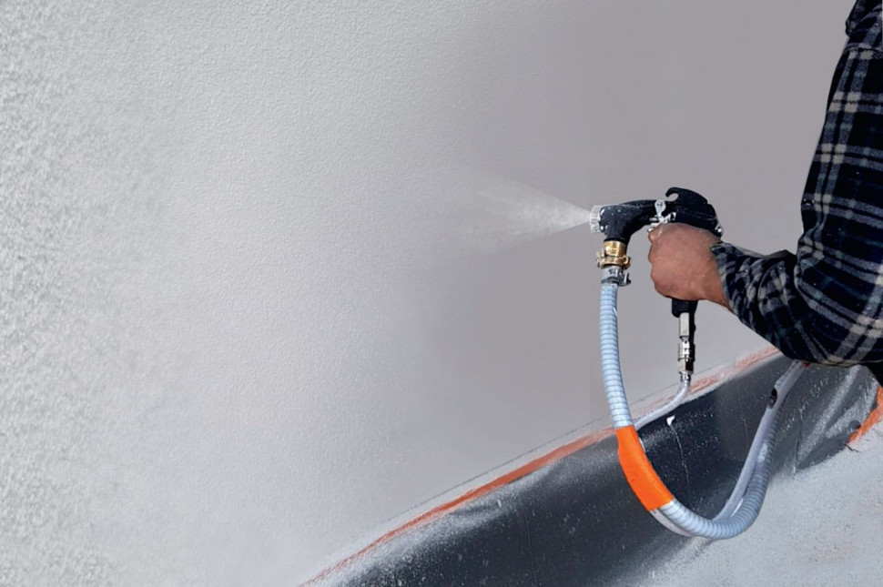

KROK 18 Przygotowanie ścian do tynkowania, przez zagruntowanie ich preparatem zwiększającym przyczepność tynku. Jeśli planowane jest wykonanie tynku strukturalnego, warto preparat gruntujący zabarwić pigmentem na jego odcień. Zapobiegnie to przebijaniu koloru podkładu w miejscach wgłębień w strukturze tynku.
KROK 19 Pokrycie ściany tynkiem cienkowarstwowym. Nakłada się go pacą na zagruntowane podłoże.
