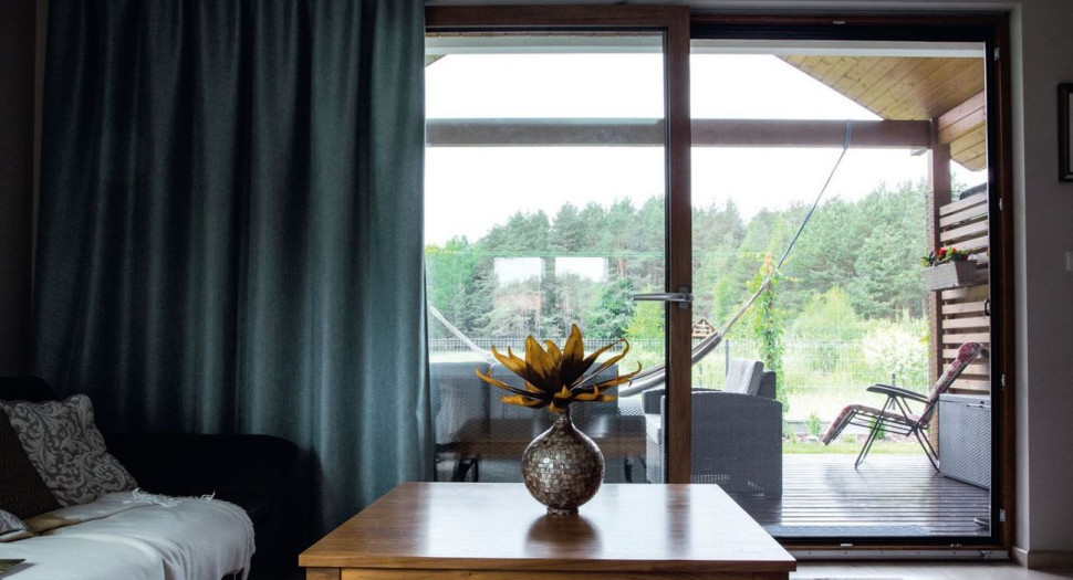

Okno tarasowe
(fot. Eko-Okna)

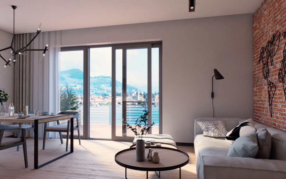

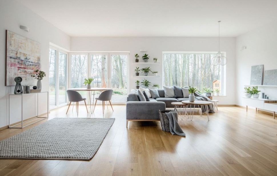

Duże okna w salonie
Najważniejszym zadaniem okien jest zapewnienie dopływu do domu naturalnego światła. (fot. Dobroplast)

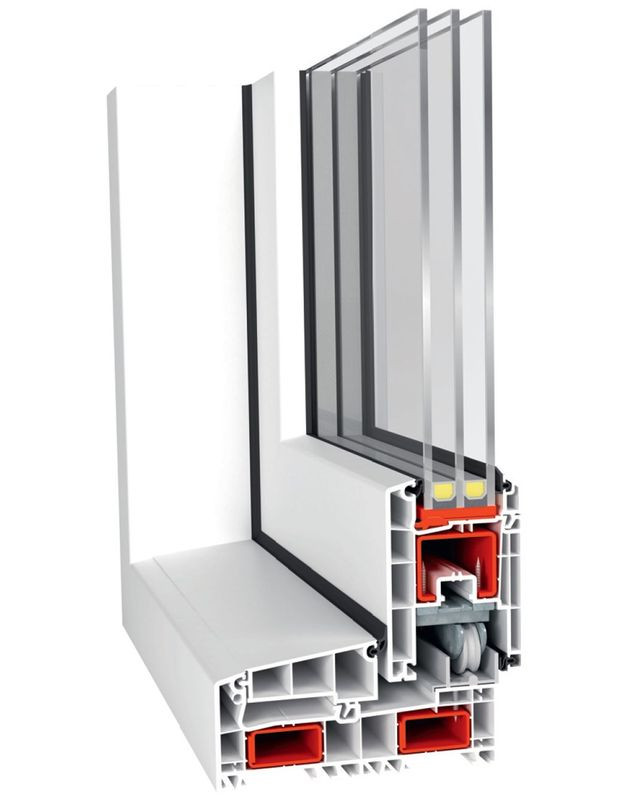

Profile z PVC nie mają zwartej struktury. Mieszczą się w nich komory, które zwiększają izolacyjność termiczną okna
Profile z PVC nie mają zwartej struktury. Mieszczą się w nich komory, które zwiększają izolacyjność termiczną okna. (fot. AdamS)

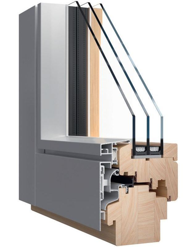

Okno z ramą drewnianą i nakładką z aluminium
Okno z ramą drewnianą i nakładką z aluminium. (fot. Sokółka)

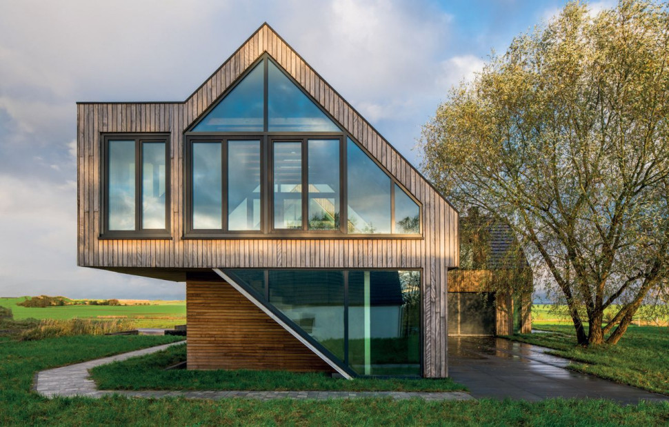

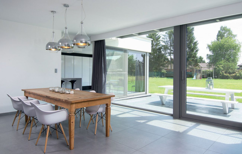

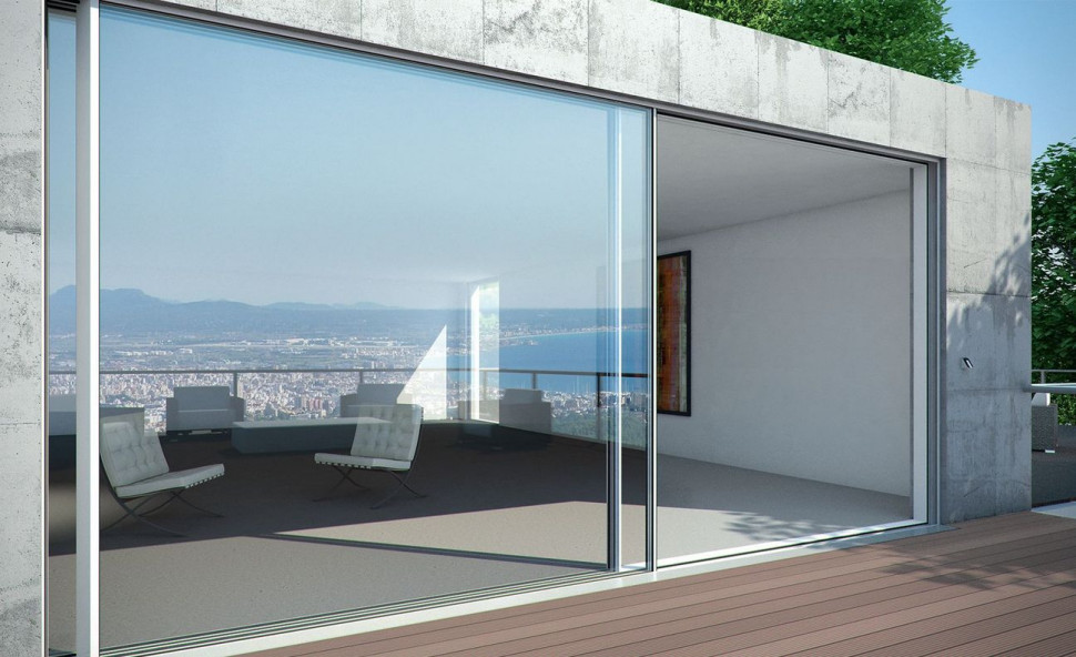

Duże przeszklenie
(fot. Aliplast)
Duże przeszklenia to jedna z cech charakterystycznych nowoczesnej architektury. (fot. z lewej: Aluplast, fot. z prawej: Avante)
Duże panoramiczne przeszklenie
W oknach montuje się różne typy szyb - nie tylko zwykłe, ale też np. ciepłochronne, samoczyszczące, antywłamaniowe czy dźwiękochłonne. (fot. Awilux)

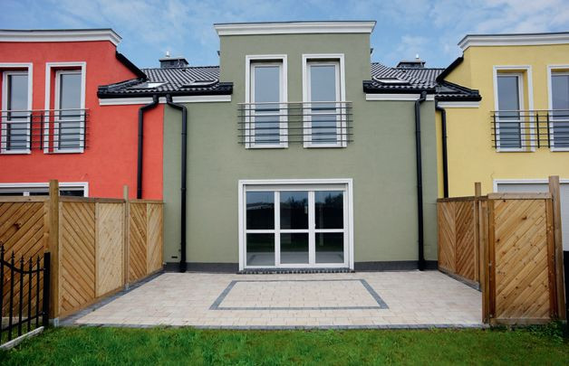

Okna zlokalizowane od strony ogrodu
Okna, szczególnie te zlokalizowane od strony ogrodu, są narażone na ataki intruzów, dlatego dobrze, gdy wyposażone są przynajmniej w podstawowe zabezpieczenia antywłamaniowe. (fot. Aluplast)
Trzeba sobie jednak zdawać sprawę, nie istnieją rozwiązania skuteczne w 100%. Chodzi przede wszystkim o to, by czas potrzebny intruzowi na sforsowanie okna był jak najdłuższy. Lepiej nie wybierać więc produktów klasy 1, które można sforsować bez użycia narzędzi, wykorzystując siłę mięśni. Te klasy 2 będą stawiały opór włamywaczowi wyposażonemu w proste narzędzia (np. wkrętak) przez 3 minuty. Aby włamać się przez okno 3 klasy, intruz wyposażony w proste narzędzia i dodatkowo łom będzie potrzebował już 5 minut. Lepiej zabezpieczone produkty klas 4-6 oferowane są sporadycznie.

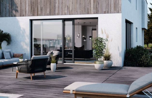

Jak otwierane?
Wybierając okna należy zwrócić uwagę również na to, w jaki sposób się otwierają. Najczęściej stosowane są modele rozwierane. Producenci oznaczają je symbolem R. Są wyposażone w zawiasy umieszczone z boku ramy i otwierają się na jedną ze stron. Okna uchylne (U) otwierają się wzdłuż osi poziomej, co pozwala w wygodny sposób wietrzyć pomieszczenie. W sprzedaży są też modele rozwierano-uchylne (RU), będące połączeniem obu powyższych sposobów otwierania. Przy większych powierzchniach przeszkleń stosuje się okna przesuwne (oznaczone różnymi skrótami, w zależności od producenta - HS, HKS, PSK). Najczęściej spotyka się je na tarasach, ale można je zamontować również w innych miejscach, gdzie nie ma miejsca na ruch skrzydła - np. w kuchni nad blatem. Ostatnim rodzajem są modele nieotwierane (FIX). Są tańsze od standardowych, ponieważ nie mają okuć. Stosuje się je w miejscach, do których jest dostęp z zewnątrz (np. w celu umycia) i nie ma konieczności ich otwierania. Dobrym pomysłem jest wstawienie okna z jednym skrzydłem stałym, a drugim otwieranym.

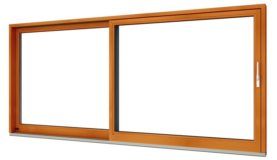

Drzwi podnoszono-przesuwne wykonane z drewna
Drzwi podnoszono-przesuwne wykonane z drewna. (fot. Sokółka)

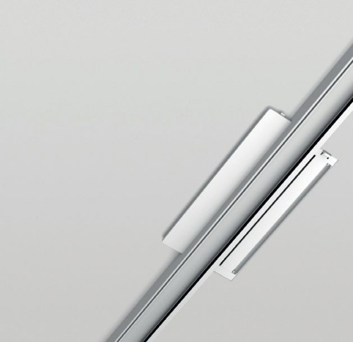

Jak doprowadzić świeże powietrze?
Oferowane obecnie okna są bardzo szczelne, dlatego w domach bez wentylacji mechanicznej niezbędny jest montaż nawiewników. Elementy te umieszcza się na ramach ościeżnic i skrzydeł okiennych, ewentualnie odrębnie jako nawiewniki ścienne. Dzięki temu do pomieszczeń doprowadzane jest świeże powietrze. Ze względu na sposób regulowania, wyróżnia się trzy rodzaje nawiewników. Ręczne - jak wskazuje nazwa - wymagają ręcznego sterowania przesłoną. Higrosterowane są samoregulujące, a strumień powietrza jest uzależniony od zawartości pary wodnej w pomieszczeniu (większy przepływ przy wzroście wilgotności powietrza wewnętrznego). Z kolei ciśnieniowe działają automatycznie, w zależności od różnicy ciśnienia na zewnątrz i wewnątrz pomieszczenia, utrzymując stały przepływ powietrza, niezależnie od działania wiatru.
Nawiewniki okienne są niezbędne w każdym domu bez wentylacji mechanicznej
Nawiewniki okienne są niezbędne w każdym domu bez wentylacji mechanicznej. (fot. Brevis)

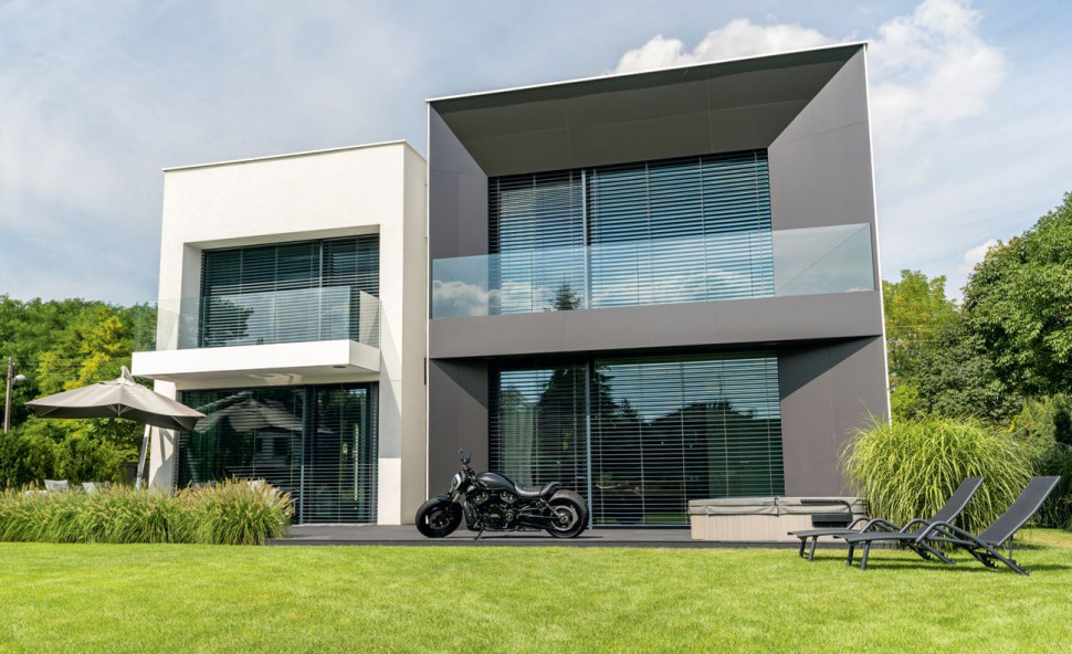

Duże przeszklenia zajmują czasem nawet całą powierzchnię ścian, zapewniając piękny widok na okolicę
Duże przeszklenia zajmują czasem nawet całą powierzchnię ścian, zapewniając piękny widok na okolicę. (fot. Saint Gobain Glass)

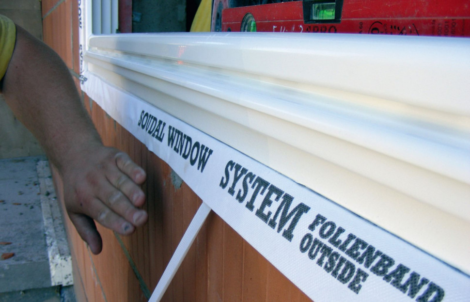

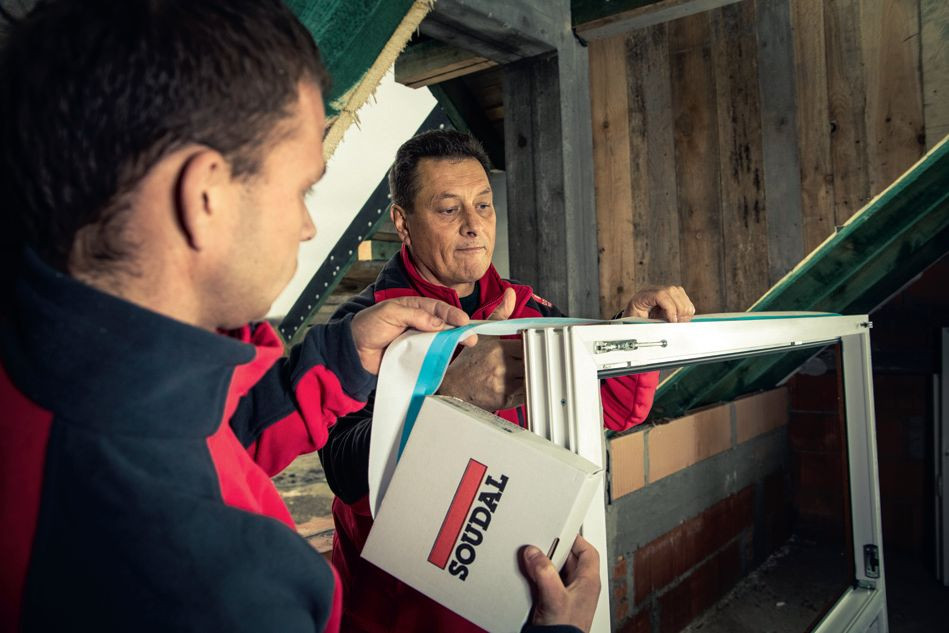

Warstwowy montaż okien
Prawidłowe osadzenie okna jest równie ważne jak jego parametry. Obecnie zaleca się montaż nie na samą piankę poliuretanową, ale także użycie taśm - paroszczelnej i paroprzepuszczalnej. Przed zatrudnieniem ekipy warto sprawdzić, czy specjalizuje się ona w montażu warstwowym.
(fot. Soudal)
Standardowo okno kotwi się do muru, a przestrzeń między ścianą i ościeżnicą wypełnia pianką poliuretanową. Ten materiał dobrze izoluje termicznie i akustycznie, jest odporny na działanie pleśni i innych grzybów, nie starzeje się (o ile nie jest wystawiony na działanie światła), nie lubią go owady i gryzonie, choć odsłoniętą piankę potrafią wydziobać ptaki. W ten sposób stolarkę montuje się szybko i tanio.
Montaż warstwowy
W zalecanym aktualnie montażu warstwowym termoizolacja z pianki PUR jest dodatkowo zabezpieczana od wewnątrz taśmą/folią paroszczelną i od zewnątrz wodoodporną taśmą paroprzepuszczalną. Mamy zatem trzy warstwy - paroizolacyjną, która ma uniemożliwić wilgoci z domu wnikanie w piankę, termoizolacyjną i paroszczelną, której zadaniem jest ochrona piany przed opadami i jednocześnie, umożliwienie dyfuzji pary wodnej.
Dlaczego pianę zabezpiecza się taśmami? Bo tylko sucha odpowiednio izoluje termicznie i akustycznie. Oczywiście, producenci chemii budowlanej proponują kompletne systemy do montażu warstwowego. W ich skład, poza pianką i taśmami, wchodzić mogą taśmy rozprężne oraz masy uszczelniające. Najbezpieczniej jest korzystać z materiałów od jednego wytwórcy.
Montaż warstwowy ma ograniczyć mostki termiczne i w efekcie zmniejszyć koszty ogrzewania, poprawić mikroklimat pomieszczeń, zapobiegać powstawaniu wokół okien wykwitów pleśni. Zdaniem specjalistów szczelność połączenia wykonanego tym sposobem jest blisko dwa razy większa, niż w przypadku tradycyjnej metody z użyciem piany PUR. A właśnie na szczelność połączenia okna i ściany zwracają uwagę przepisy: "połączenie okien z ościeżami należy projektować i wykonywać pod kątem osiągnięcia ich całkowitej szczelności na przenikanie powietrza" (z Rozporządzenia Ministra Infrastruktury z 6 listopada 2008 r.). Co jest słuszne, bo straty ciepła wynikają nie tylko z jego przenikania przez samo okno, ale też z przewiewania przez luki między ościeżnicą i murem.
Niestety, montaż warstwowy zajmuje więcej czasu i jest droższy (w przybliżeniu dwukrotnie). Co więcej, powinno się do niego zatrudniać wyłącznie pewnych fachowców, bo prace wymagają wiedzy i precyzji. Pomylenie taśm nie tylko nie poprawi izolacyjności, ale może zaszkodzić - zablokowanie procesu dyfuzji pary wodnej będzie skutkować zagrzybieniem ściany i stolarki.
W przeciwieństwie do montażu na samą piankę, bardzo ważne jest przygotowanie powierzchni ościeża. Taśmy przylepne i rozprężne klei się wyłącznie do gładkiego i oczyszczonego podłoża. Powierzchnie nierówne, np. z pustaków ceramicznych, wcześniej wyrównuje się i gruntuje. Przy przyklejaniu taśm w narożnikach okna należy uformować zakład, tzw. ucho. Dla zapewnienia szczelności połączenia taśmę dobrze jest docisnąć gumowym wałkiem.
Co istotne, może być ona wystawiona na działanie słońca przez maksymalnie 3 miesiące. Jeżeli budynek zostanie na dłużej, np. przez zimę bez ocieplenia, to taśmy trzeba pokryć rzadką zaprawą klejową. Przed aplikacją pianki podłoże zwilża się, a szczelina ma być całkowicie wypełniona pianą. Jej naddatki obcina się ostrym narzędziem, uważając żeby nie uszkodzić taśmy. Metalowe kotwy, którymi okno jest przytwierdzone do muru, również okleja się taśmą paroszczelną.

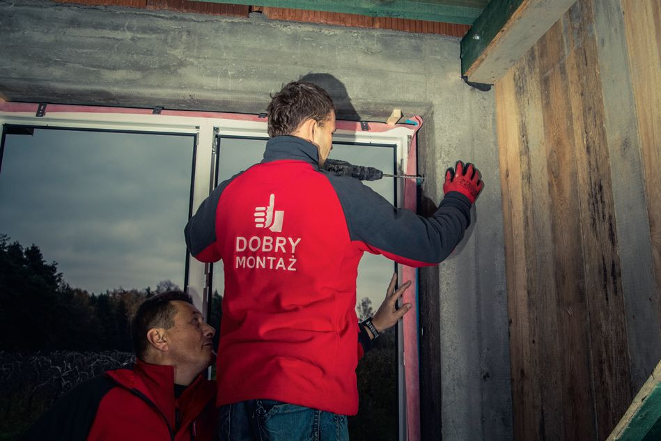

Montaż warstwowy w 4 krokach
Taśmy paroszczelną i paroprzepuszczalną przykleja się do ramy okna
Taśmy paroszczelną i paroprzepuszczalną przykleja się do ramy okna. (fot. Kampania Edukacyjna "Dobry Montaż")
Wypoziomowane okna mocuje się do muru. Zwrócimy uwagę na ucho (zakład taśmy) w górnym narożniku
Wypoziomowane okna mocuje się do muru. Zwrócimy uwagę na ucho (zakład taśmy) w górnym narożniku. (fot. Kampania Edukacyjna "Dobry Montaż")

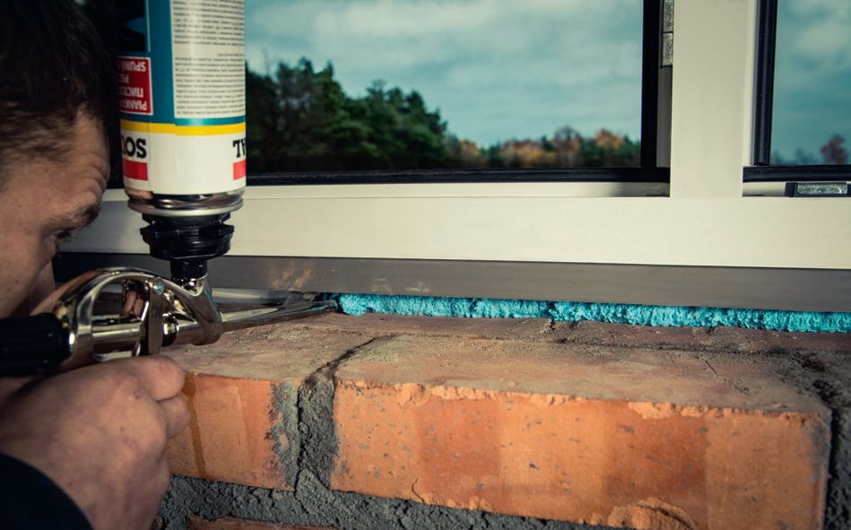

Termoizolacyjna pianka montażowa powinna dokładnie wypełnić zwilżoną wcześniej szczelinę
Termoizolacyjna pianka montażowa powinna dokładnie wypełnić zwilżoną wcześniej szczelinę. (fot. Kampania Edukacyjna "Dobry Montaż")

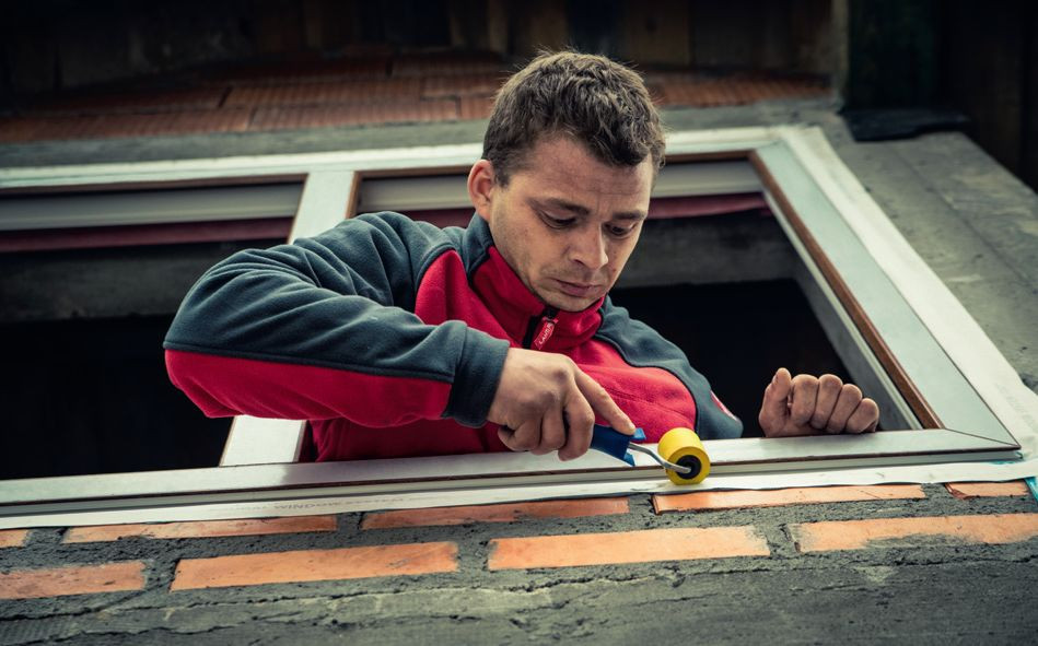

Taśmy można docisnąć gumowym wałkiem
Taśmy można docisnąć gumowym wałkiem. (fot. Kampania Edukacyjna "Dobry Montaż")

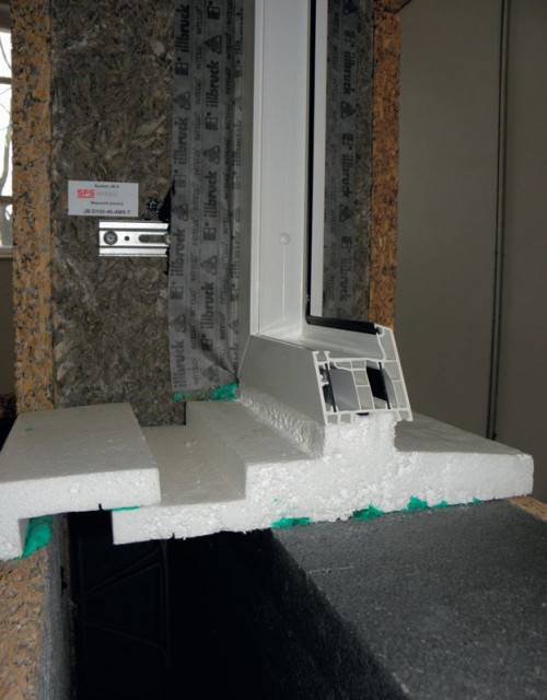

Ciepły parapet
Coraz częściej, szczególnie w przypadku cięższych okien, układa się pod nimi tzw. ciepłe parapety. To profile z twardego polistyrenu ekstrudowanego XPS (styroduru) lub twardego styropianu EPS. Eliminują one przedmuchy i mostki termiczne między oknem i parapetem oraz zapobiegają powstawaniu zawilgoceń. Kształtki przykleja się do idealnie wyrównanego ościeża na klej do styropianu bądź na rozprowadzaną gęsto nierozprężną piankę, także do styropianu. Na ciepłym parapecie nie daje się taśm paroszczelnej i paroprzepuszczalnej, ale na górze profilu może znajdować się taśma rozprężna, która dodatkowo uszczelnia połączenie kształtki i okna. Koszt ciepłego parapetu to kilkadziesiąt zł za metr bieżący.
Jeżeli zewnętrzny parapet, okrywający profil, zostanie zamontowany w późniejszym terminie, to należy go zabezpieczyć przed działaniem promieni słonecznych tak, jak zewnętrzną taśmę paroprzepuszczalną, czyli pomalować preparatem gruntującym, stosowanym pod tynki albo rozwodnionym klejem do styropianu.
Ciepły parapet eliminuje przedmuchy i mostki termiczne
Ciepły parapet eliminuje przedmuchy i mostki termiczne. (fot. Aluplast)

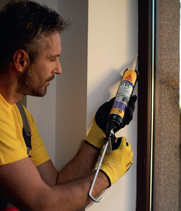

Uszczelnianie przestrzeni pomiędzy ramą a ścianą klejem elastycznym
Uszczelnianie przestrzeni pomiędzy ramą a ścianą klejem elastycznym. (fot. Sika)

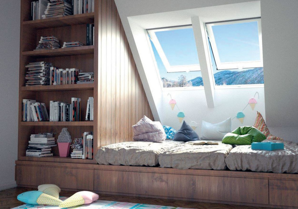

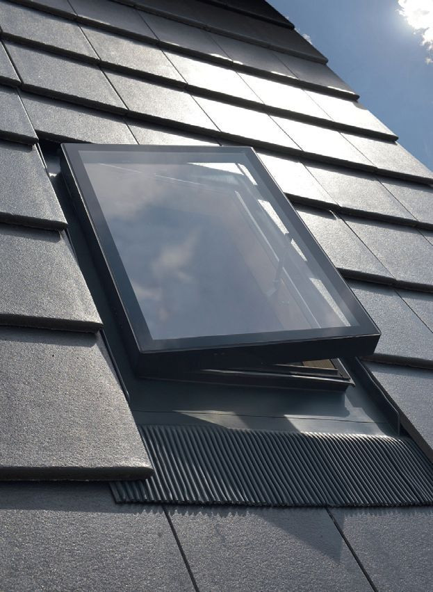

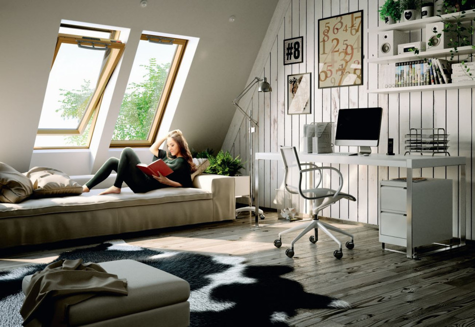

Okna dachowe
Poddasza użytkowe ma większość stawianych obecnie domów. Standardem jest doświetlanie ich oknami dachowymi. Wprawdzie można zastąpić je lukarnami, ale są one droższe i trudniejsze w wykonaniu.
Okna dachowe
(fot. Fakro)
Przez okna dachowe wpada 50% więcej światła, niż przez wersje pionowe o takiej samej powierzchni wbudowane w lukarnę. Można je założyć na każdym nowym oraz na istniejącym dachu. Montaż jest dość prosty i na ogół robi to dekarz układający pokrycie.

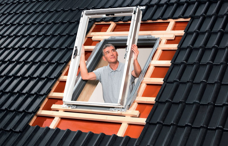

Zamontowanie okna dachowego to najlepszy sposób na doświetlenie poddasza
Zamontowanie okna dachowego to najlepszy sposób na doświetlenie poddasza. (fot. Okpol)
Dawniej przeszklenia połaciowe mogły być osadzane tylko w dachach o nachyleniu powyżej 15°. Obecnie zestawy montażowe - ze specjalną podpórką i odpowiednim kołnierzem uszczelniającym - umożliwiają wstawienie okien również w płaskiej połaci.
Okna połaciowe w komplecie z wkrętami, klinami i kształtowniki montażowymi kupuje się w punktach sprzedaży pokryć dachowych. Dobrać do nich trzeba kołnierz uszczelniający, pasujący do danego pokrycia dachowego - inny wykorzystuje się przy płaskiej blasze i goncie bitumicznym, inny przy dachówce. Warto wybrać też moskitiery i osłony przeciwsłoneczne (markizy, rolety) i od razu je zamontować.

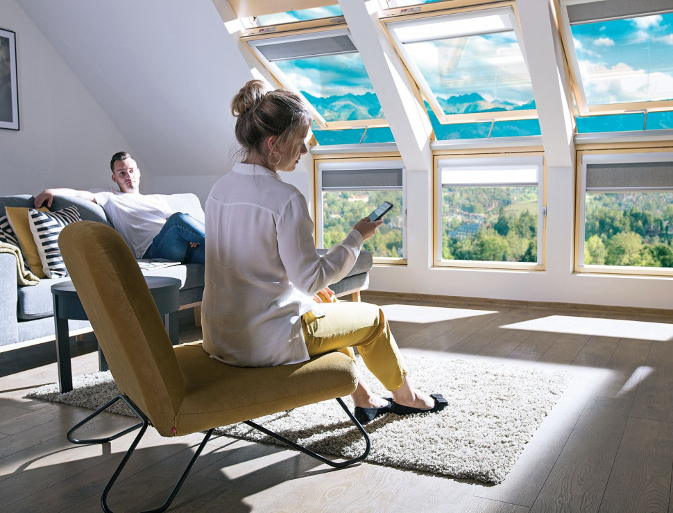

Okna projektuje się w dachu pojedynczo, parami lub w sekwencjach pionowych lub poziomych. Do prawidłowego oświetlenia światłem dziennym potrzebna jest powierzchnia szyb wynosząca 1/8 powierzchni podłogi. Bardziej równomierne oświetlenie zapewniają 2 albo 3 mniejsze okna - usytuowane w różnych miejscach dachu - niż jedno duże o tej samej powierzchni. Im mniejszy kąt nachylenia połaci dachu, tym okno powinno być dłuższe.
Im mniejszy kąt nachylenia połaci dachu, tym okno powinno być dłuższe. (fot. Roto)

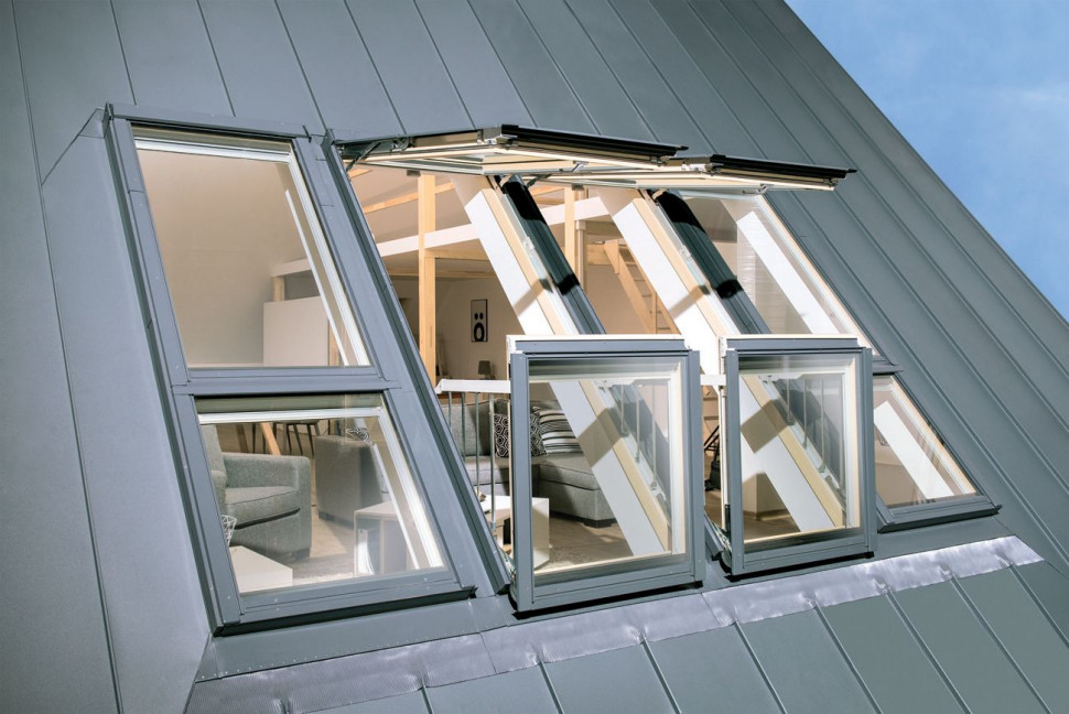

Przekształcające się po otwarciu w lukarnę lub w balkon - stosuje się w dachach bez ścianki kolankowej i z kątem nachylenia 40-50°. Dolna część przeszklenia po otwarciu tworzy balustradę, górna - daszek.
Okno balkonowe
Okno balkonowe. (fot. Fakro)

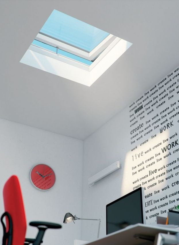

Do płaskiego dachu - pozwalają doświetlić naturalnym światłem wnętrza pod płaskim dachem, np. kuchnię, łazienkę, korytarz.
Wyłaz dachowy
Specjalnym typem okna dachowego jest wyłaz dachowy. Otwiera się na bok, umożliwiając bezpieczne i wygodne wyjście na dach. (fot. Okpol)
Okno przeznaczone do dachu płaskiego
Okno przeznaczone do dachu płaskiego. (fot. Fakro)

Zasady montażu
Zwykle okna montuje się w dachu podczas układania pokrycia lub jego wymiany. Można to też zrobić w każdym momencie, nawet wówczas gdy po kilku latach zdecydujemy np. zaadaptować poddasze na użytkowe i doświetlić je oknami w połaci.
Obsadzaniem powinien się zająć doświadczony dekarz. Najpierw do konstrukcji dachowej, przy otworze odpowiadającym wielkości ościeżnicy, przytwierdzi łaty montażowe - dolną i górną, a do ościeżnicy okna przykręci kątowniki. Ościeżnicę umieści w otworze. Nad nią zamocuje rynienkę odwadniającą. Wokół okna, między ościeżnicą a łatami i krokwiami ułoży termoizolację. Potem obsadzi kołnierz paroprzepuszczalny (jako szczelne połączenie okna z materiałem wstępnego krycia) i uszczelniający z elastycznym fartuchem.
Na koniec wyreguluje okucia i wokół przeszklenia ułoży pokrycie.
Obsadzaniem okna dachowego powinien się zająć doświadczony dekarz
Obsadzaniem okna dachowego powinien się zająć doświadczony dekarz. (fot. Velux)
Do łączenia okien w pakiety wykorzystuje się kołnierze typu combi, umożliwiające prawidłowe odprowadzenie wody opadowej. Obecnie nie ma żadnego znaczenia kąt nachylenia połaci dachu, ponieważ obsadzając okno na dachach płaskich o nachyleniu 0-15°, stosuje się zestaw montażowy ze specjalną podpórką i kołnierzem uszczelniającym.
Można również zdecydować się na system tzw. ciepłego montażu, gwarantujący lepsze połączenie okna z warstwami izolacji dachu, składający się z 3 elementów.
Elementy połączenia okna z warstwami izolacji dachu:
  • ramy izolacyjnej - z 2-warstwowego polietylenu, zapewniającej idealne dopasowanie do okna i konstrukcji dachu oraz skuteczne ocieplenie zewnętrznej powierzchni okna;
  • izolacji wokółokiennej - z plisowanej włókniny polipropylenowej, zapewniającej szczelność przed wilgocią i wiatrem;
  • teleskopowej rynny odwadniającej - chroniącej przed wilgocią mogącą wystąpić pod pokryciem dachowym.
