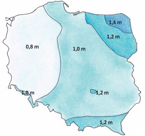

Przy wyznaczaniu głębokości posadowienia fundamentów pod uwagę bierze się tzw. strefę przemarzania. Jej głębokość jest w Polsce zróżnicowana - w zachodniej części kraju wynosi ok. 0,8 m, w centralnej, w większej części wschodniej i w górach - 1-1,2 m, a w polskim "biegunie zimna", w okolicach Suwałk, nawet 1,4 m (patrz mapa). Taki sposób budowy wynika z tego, że zamarzający grunt zwiększa swoją objętość, co może skutkować pękaniem fundamentów i ścian. Dotyczy to jednak tylko tzw. gruntów wysadzinowych, zawierających duże ilości drobnych cząstek. To głównie grunty gliniaste oraz z domieszkami organicznymi (np. torf). W przypadku gruntów niewysadzinowych, np. grubego piasku czy żwiru, budynek można bez obaw posadowić płycej - 50-60 cm poniżej poziomu terenu.
Choć w naszym kraju dominują grunty niepowodujące wysadzin mrozowych, płytkie posadowienie nie jest zbyt popularne. Jednym z powodów takiego stanu rzeczy jest konieczność wykonania na potrzeby płytkich fundamentów wielu próbnych wykopów. Grunt może być bowiem inny nawet w odległości kilku metrów, pomiędzy krańcami budowli. Tymczasem płytsze fundamentowanie to nie tylko oszczędności (tym większe, im większy jest budynek), ale i mniejsze ryzyko podmywania w miejscach, w których poziom wód gruntowych okresowo się podnosi.

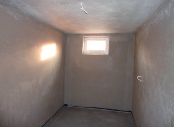

Czy wykonywać piwnicę?
Do niedawna piwnica była ważnym elementem w większości domów. W pomieszczeniu tym przechowywano przetwory, urządzano kotłownię, skład opału czy warsztat majsterkowicza. Obecnie większość domów katalogowych projektowana jest bez piwnic, a wymienione pomieszczenia lokalizowane są na parterze domu, w garażu bądź w oddzielnym budynku gospodarczym. Z czego to wynika? Oczywiście - chodzi o pieniądze i trudności techniczne.
Co prawda, dzięki podwyższeniu ściany fundamentowej, można zyskać dodatkową kondygnację, ale wykonanie izolacji piwnicy jest bardzo kosztowne, a ochrona nie zawsze jest skuteczna. Dotyczy to szczególnie piwnic narażonych na zalanie przez wody gruntowe. Budowę domu podpiwniczonego warto więc brać pod uwagę wtedy, gdy na działce utrzymuje się niski poziom wód gruntowych, ewentualnie gdy dysponujemy niewielką działką, na której nie ma miejsca na garaż lub budynek gospodarczy. Odradza się za to budowę częściowego podpiwniczenia. Przy takim rozwiązaniu, wydatki będą bowiem podobne, jak w przypadku wykonania piwnicy pod całą powierzchnią domu, a dodatkowo można spodziewać się trudności podczas wznoszenia ławy fundamentowej, izolacji przeciwwilgociowej i ocieplenia ścian piwnicy.

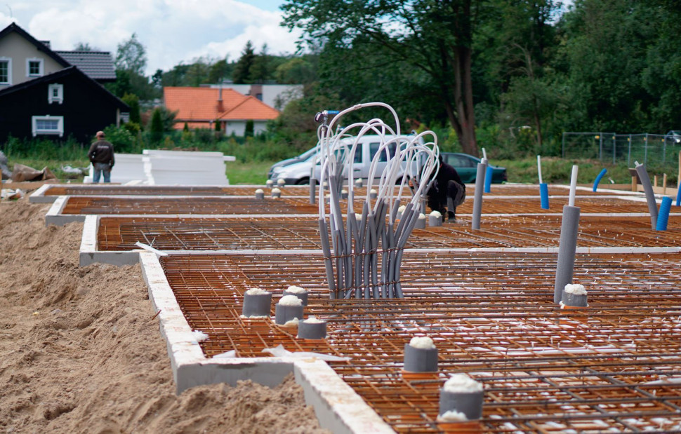

Ława fundamentowa
Najpopularniejszym sposobem fundamentowania jest wzniesienie ławy fundamentowej. Ma ona postać poziomej belki, która wykonana jest przeważnie z betonu wzmocnionego zbrojeniem. Dzięki temu jest odporna zarówno na ściskanie, jak i na rozciąganie. To ważne, ponieważ grunt pod budynkiem jest zazwyczaj niejednolity - w jednym miejscu ustępuje pod naciskiem nieco mniej, w innym więcej. Również nacisk wywierany przez nadziemną część budowli nie jest jednakowy. Dzięki zbrojeniu, fundament radzi sobie z tymi siłami i nie pęka.
Szerokość ław fundamentowych w obrębie jednego budynku może być różna. Z reguły ławy pod wewnętrzne ściany nośne są szersze, ponieważ przenoszą obciążenie opartych na nich stropów, a także dachów. W przypadku domów częściowo podpiwniczonych lub przylegających do innego budynku, wykonuje się ławy schodkowe. Elementy te, o długości co najmniej 1 m, są zbrojone wzdłużnie na całej długości, a wysokość ich stopni nie powinna być większa niż 30 cm.

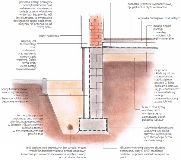

Ściany fundamentowe
Na ławach fundamentowych spoczywają ściany fundamentowe, które są oparciem dla ścian nadziemia. Sposób budowy tych pierwszych różni się, w zależności od tego, czy budynek jest bez piwnicy, czy też jest podpiwniczony. W przypadku domów z piwnicą, ściany fundamentowe są wyższe przynajmniej o 1 m i zwykle wymagają wzmocnienia w postaci zbrojenia. Inaczej w domach niepodpiwniczonych - ściany fundamentowe są obustronnie obsypane ziemią, dlatego napór gruntu się równoważy i zbrojenie nie jest wymagane (choć bywają zbrojone w narożnikach).
Do wykonania ścian fundamentowych wykorzystuje się następujące materiały:
- bloczki betonowe z betonu dobrej jakości - charakteryzują się bardzo dużą wytrzymałością na ściskanie oraz niską nasiąkliwością, nie zapewniają jednak izolacyjności termicznej;
- bloczki keramzybetonowe - lepiej izolują cieplnie, ale są mniej wytrzymałe i bardziej wrażliwe na działanie wody, dlatego nie zaleca się stosować ich na fundamenty budynków, wokół których wody gruntowe mogą sięgać okresowo powyżej ław;
- beton - wzniesione z niego ściany są bardzo wytrzymałe i najlepiej zabezpieczają przed przenikaniem wody, dlatego warto go stosować w przypadku budynków podpiwniczonych (dodatkowo można zastosować specjalne dodatki uszczelniające); wadą tego materiału jest konieczność wykonania deskowania, co jest pracochłonne;
- pustaki zasypowe - po ustawieniu wypełnia się mieszanką betonową, dla której są tzw. szalunkiem traconym (czyli takim, którego się nie rozbiera);
- kształtki styropianowe - ustawia się je podobnie jak pustaki zasypowe, a następnie wypełnia mieszanką betonową; po jej związaniu, uzyskuje się ścianę betonową obustronnie izolowaną styropianem, który - analogicznie jak pustaki zasypowe - jest szalunkiem traconym.

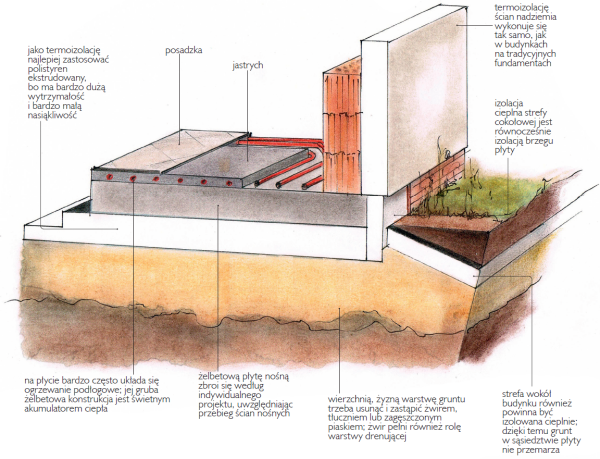

Płyta fundamentowa
Drugim sposobem na wykonanie oparcia dla domu jest wylanie płyty fundamentowej ze zbrojonego betonu. To rozwiązanie polecane jest przede wszystkim tam, gdzie grunty mają słabszą nośność. Dzięki płycie, obciążenia z budynku rozkładają się bowiem równomiernie na grunt, a nie liniowo, jak ma to miejsce w tradycyjnych fundamentach.
Tego typu posadowienie ma wiele zalet. Przede wszystkim, prace ziemne prowadzi się w ograniczonym zakresie, ponieważ fundament płytowy wykonuje się bardzo płytko. Poza tym, odpowiednio ocieplona płyta jest równocześnie gotową podłogą na gruncie. Płytę fundamentową można wykorzystać również do wykonania ogrzewania podłogowego - żelbetowy element o dużej masie, oddzielony od gruntu grubą warstwą izolacji, jest świetnym akumulatorem ciepła. Koszt budowy płyty fundamentowej jest jednak wyższy, w porównaniu z kosztem typowego fundamentowania na ławach.

Niezbędnym elementem fundamentu jest izolacja przeciwwilgociowa. Sposób jej wykonania zależy od tego, czy dom jest podpiwniczony, czy też nie. W budynkach niepodpiwniczonych najważniejsze zadanie pełni przeciwwilgociowa izolacja pozioma, która oddziela ścianę nadziemia od mającej kontakt z gruntem ściany fundamentowej. Ułożone na jej górnej powierzchni dwie warstwy papy na lepiku lub folii fundamentowej skutecznie chronią przed podciąganiem wilgoci z gruntu. Z kolei przed przenikaniem wilgoci przez ścianę fundamentową zabezpiecza izolacja pionowa. W domu niepodpiwniczonym, o ile użyto izolacji cieplnej o znikomej nasiąkliwości, np. polistyrenu ekstrudowanego (XPS), wystarczy pokryć ścianę fundamentową dwiema warstwami preparatu bitumicznego. W ten sposób zmniejsza się jej nasiąkliwość.
Inaczej jest w budynkach z piwnicą. Te wymagają szczelnej izolacji ścian. W zależności od poziomu wód gruntowych, wykonuje się różnej grubości izolację z papy bitumicznej, specjalnych mas uszczelniających, układa drenaż opaskowy itd.

Również w przypadku zabezpieczenia termicznego fundamentów technologia jest inna w budynkach podpiwniczonych i bez piwnicy. W pierwszym przypadku, należy ocieplić całą ścianę fundamentową. Jeżeli natomiast piwnicy nie ma, wystarczy ocieplenie samej strefy cokołowej - ściany fundamentowej nad ziemią i kilkudziesięciu centymetrów (ok. 0,5 m) poniżej poziomu gruntu. Najważniejsze, aby izolacja cieplna tworzyła ciągłą warstwę na ścianie fundamentowej oraz opartej na niej ścianie zewnętrznej. W związku z tym najlepiej, jeśli ściana fundamentowa jest izolowana po stronie zewnętrznej, a jej izolacja łączy się z izolacją ściany nadziemia. Do ocieplania fundamentów, najlepiej nadaje się wspomniany polistyren ekstrudowany. Charakteryzuje się niską nasiąkliwością i wysoką wytrzymałością na ściskanie. Tańszą alternatywą jest styropian wodoodporny.

KROK 8 Ułożenie zbrojenia zgodnie z projektem. Najczęściej ma postać zbrojenia wzdłużnego z 4 prętów o średnicy 12 mm ze stali gładkiej lub żebrowanej. Trzeba je połączyć w 30-centymetrowych odstępach drutem ø 6 mm. Ważne jest staranne łączenie prętów na całej długości oraz w narożach.
KROK 9 Wykonanie tzw. uziomu fundamentowego na potrzeby instalacji elektrycznej i ewentualnie odgromowej. To pręt lub płaskownik ułożony w dolnej części ław, którego końce trzeba wyprowadzić ku górze w miejscu planowanej rozdzielnicy oraz w narożach budynku na potrzeby instalacji odgromowej.
KROK 10 Zbrojenie trzeba umocować w taki sposób, aby jego spód był uniesiony około 5 cm nad podłoże; można użyć w tym celu podkładek dystansujących lub podwiesić zbrojenie do deskowania.
KROK 11 Bezpośrednio przed wylaniem betonu warto obficie polać deskowanie wodą. Można je też pokryć folią.
KROK 12 Wypełnienie deskowania betonem klasy B15 lub B20 (C12/15 lub C16/20). Mieszanka musi szczelnie wypełnić całe deskowanie i powinna zostać zagęszczona poprzez nakłuwanie prętem stalowym i opukiwanie szalunku (mieszanka ciekła lub półciekła) bądź wibratorem (mieszanka gęstoplastyczna). Podczas zagęszczania wibrator nie może dotykać zbrojenia ani deskowania.
