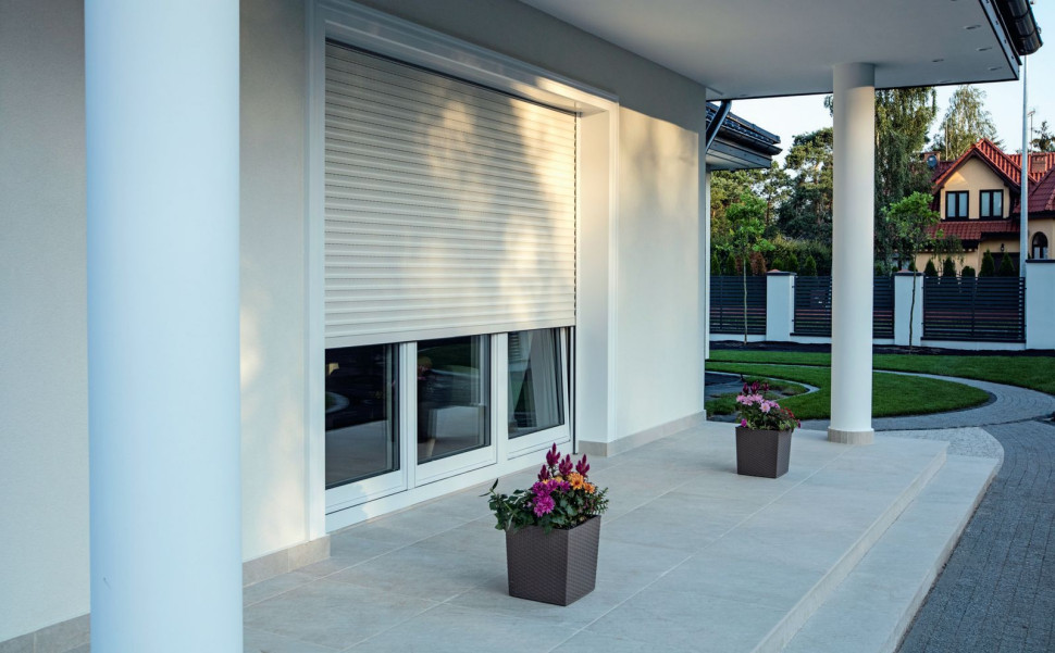

Rolety zewnętrzne
Zastosowanie rolet zewnętrznych warto zaplanować na etapie projektowania domu, a następnie zamontować je razem z oknami. Jest to ważne, ponieważ w trakcie wykańczania elewacji skrzynki i prowadnice zostaną należycie zabezpieczone przed wyrwaniem ze ściany oraz zamaskowane tynkiem lub innymi materiałami elewacyjnymi. Dla pozostałych odbiorców producenci przygotowali rolety nadające się do zamontowania w istniejących budynkach, bez konieczności przeprowadzania remontu.
Walory użytkowe
Spośród różnych rodzajów osłon zewnętrznych rolety mają najwięcej użytkowych zalet. W dobie, kiedy kładzie się nacisk na energooszczędność, trudno nie docenić ich termoizolacyjnych własności. Specjaliści wyliczyli, że w zimie ograniczają straty ciepła z promieniowania przez okna nawet do 50%, pod warunkiem szczelnego opuszczania rolet z nastaniem zmierzchu i opuszczania domu na dłużej.
Jeszcze bardziej skuteczne są latem, chroniąc wnętrza przed nadmiarem gorąca. Dzięki roletom uzyskuje się oszczędności w kosztach ogrzewania budynku oraz używania energii elektrycznej, czerpanej przez szczególnie energochłonne urządzenia klimatyzacyjne. Podkreśla się również inne zalety, na przykład izolację akustyczną. Pancerz wypełniony materiałem izolacyjnym ma jednocześnie właściwości tłumiące hałas z zewnątrz, średnio o 10 dB. Częściowo lub szczelnie zaciągnięte rolety stanowią znakomitą izolację przed światłem w czasie snu, chwilowego relaksu, podczas oglądania telewizji. Ponieważ trwałość rolet oblicza się na kilkadziesiąt lat, przez ten okres chronią okna przed niekorzystnymi warunkami atmosferycznymi (wiatrem, śniegiem, deszczem, promieniami UV), przedłużając tym samym ich dobrą kondycję. Choć standardowe rolety najczęściej zabezpiecza się systemem alarmowym i kontaktronami, w rejonach szczególnie narażonych na włamania lub nie objętych ochroną firm monitorujących budynki, nadal chętnie montuje się wzmocnione rolety zewnętrzne z atestem odporności na włamanie.
Budowa
Pancerz, złożony z licznych listew, porusza się w prowadnicach bocznych, przytwierdzonych do ościeża okna. Najpopularniejsze są listwy aluminiowe i z PVC, zbudowane z profili otwartych lub zamkniętych, wypełnionych materiałem izolacyjnym (zwykle pianką poliuretanową). Wał do nawijania pancerza rolety montuje się w skrzynce.
Sterowanie
Małe i lekkie pancerze o wadze do 12 kg obsługuje się przeważnie ręcznie, przy pomocy zwijacza uchylnego z taśmą lub linką. Natomiast cięższe i większe, o powierzchni powyżej 3 m2 - przy pomocy nawijarki z korbą. W domach z licznymi oknami lepiej założyć dla rolet sterowanie elektryczne. Może być przewodowe lub radiowe. W pierwszym przypadku rurowy silnik montuje się w wale nawijającym pancerz i łączy go przewodami z łącznikiem na ścianie. Możliwe jest zastosowanie wersji sterowania: indywidualnie każdą roletą, centralnie - wszystkimi roletami, albo w wybranych grupach. W przypadku sterowania radiowego w wale nawijającym umieszcza się rurowy silnik, odbierający fale radiowe. Zarządza się nim pilotem. Inteligentne sterowanie roletami następuje po podłączeniu ich do systemu automatyki domowej. Zwykle konfiguruje się opcje: automatycznej pracy o określonej godzinie lub inicjacji słoneczno-zmierzchowej, symulacji obecności właścicieli, włączenia alarmu w przypadku naruszenia rolet.
Montaż
Skrzynki rolet podtynkowych osadza się w specjalnie ukształtowanym nadprożu, ociepla od czoła, a następnie zakrywa tynkiem. Klapa rewizyjna znajduje się na dole skrzynki. Rolety naokienne montuje się jednocześnie z oknami, po przygotowaniu otworu okiennego uwzględniającego wysokość skrzynki. Najpierw przytwierdza się skrzynkę do górnej części ościeżnicy (używając specjalnych profili), następnie wraz z oknem mocuje w otworze okiennym, na końcu ociepla i tynkuje. Klapa rewizyjna dostępna jest od strony wnętrz. Skrzynki rolet nadprożowych stanowią gotowe nadproże okna, dlatego wytwarza się je z materiału ceramicznego lub utwardzonego styropianu, wzmocnionego prętami stalowymi. Montaż jest dwuetapowy: najpierw osadza się skrzynkę, a dopiero po montażu okna - prowadnice i pancerz.
Do zastosowania podczas remontu przeznaczono rolety elewacyjne. Do tej grupy należą produkty mocowane: do ramy okna, na murze budynku, oraz których skrzynkę umieszcza się na murze a prowadnice na oknie. W pierwszym typie rolet najpierw przytwierdza się prowadnice, a na nich skrzynkę z pancerzem. Skrzynka, niestety, zmniejsza światło okna. Ta wada nie występuje w roletach ze skrzynką montowaną na murze i z prowadnicami na bokach wnęki okiennej (pod warunkiem, że prowadnice mają taką samą szerokość, jak ramy okna). Rolety te zaprojektowano do budynków z jedno- lub trójwarstwowymi murami (nie można ich przytwierdzać do mało wytrzymałej warstwy ociepleniowej). Do murów dwuwarstwowych, z grubą warstwą ocieplenia na zewnątrz, nadają się rolety, których skrzynkę montuje się na murze (po usunięciu części ocieplenia), a prowadnice na ramie okna.

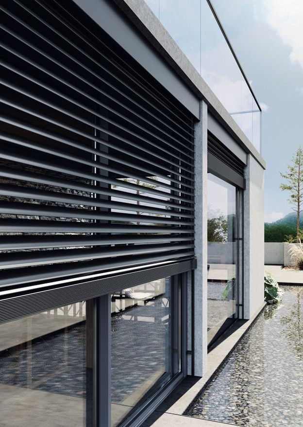

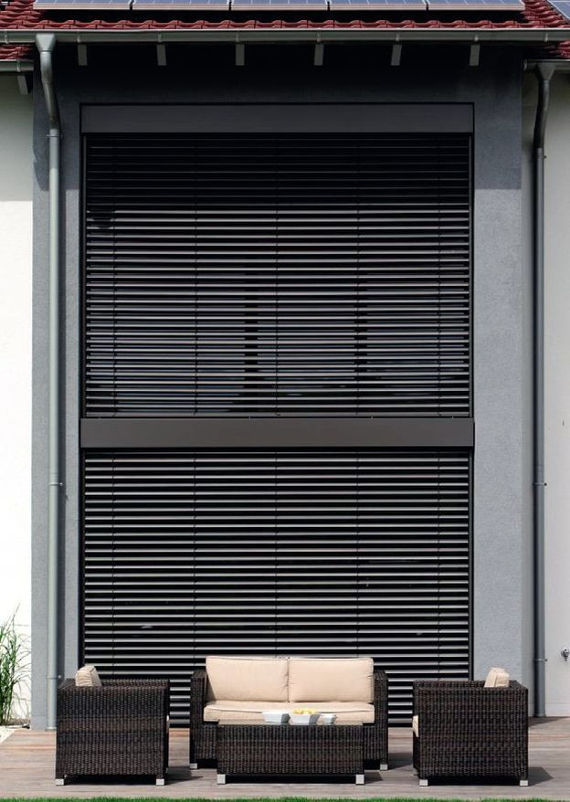

Żaluzje zewnętrzne
Walory użytkowe
W przeciwieństwie do rolet, zewnętrzne żaluzje fasadowe nie odcinają widoku na otoczenie od środka pomieszczeń, ponieważ kąt ustawienia lameli można regulować. Osłony chronią wnętrze budynku przed intensywnym światłem i nadmiarem gorąca. Zamontowane na dużej powierzchni działają jak izolator, wpływając na odpowiedni rozkład temperatury w pomieszczeniach i wspomagając pracę klimatyzacji (oszczędza się na kosztach energii elektrycznej).
Jak to się dzieje? Między powierzchnią lameli a szybą tworzy się z powietrza bariera termiczna, która spowalnia wymianę ciepła. Sprawdzono, że przy temperaturze na zewnątrz 35°C, możliwe jest obniżenie aż o 10°C temperatury w pomieszczeniach. Żaluzje tłumią hałas i mają wpływ na wygląd fasady budynku.
Budowa
Podobnie jak rolety, mają liczne poziome lamele (pióra). Profilowane lamele, wykonane najczęściej z taśmy aluminiowej pokrytej lakierem odpornym na warunki atmosferyczne, produkuje się w szerokościach 65, 70, 80, 90 mm i kształtach litery C, Z, F, S. Ustawiając lamele pod kątem do 180°, możliwe jest regulowanie ilości i kierunku dopływu światła i ciepła od słońca do pomieszczeń. Zabezpieczenie przed łopotaniem żaluzji na wietrze stanowią sztywne prowadnice boczne lub linki ze stali nierdzewnej w osłonie z PVC.
Sterowanie
Ręczne, przy pomocy mechanizmu korbowego, warto zastąpić sterowaniem elektrycznym, ponieważ jest wygodniejsze (można nim jednocześnie uruchamiać kilka żaluzji). Jednak najlepszym rozwiązanie będzie włączenie obsługi żaluzji do domowej instalacji inteligentnej oraz powiązanie z automatyką pogodową.
Montaż
Ciężar żaluzji wynosi przeciętnie 2-3 kg/m2 i nie stanowi istotnego obciążenia dla konstrukcji budynku. Żaluzje montuje się do ramy okna, albo bezpośrednio do ściany, albo konstrukcji fasady. Górną rynnę żaluzji z silnikiem elektrycznym zasłania się elewacją lub kasetą maskującą.

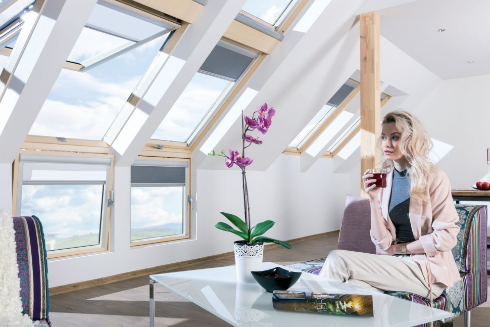

Osłony okien dachowych
Niezbędnym wyposażeniem okien dachowych są osłony przeciwsłoneczne. W upalnie dni na poddaszu trudno byłoby bez nich wytrzymać. Do wyboru są rolety, żaluzje i markizy.
Zwykle w domu z użytkowym poddaszem, a takich budowana jest większość, choć kilka okien umieszczonych jest w połaci dachu. Wpada przez nie do wnętrz tak potrzebne do życia naturalne światło. Ale latem nadmiar słońca może być bardzo uciążliwy. Promienie wpadające przez przeszklenia mogą bowiem przegrzewać pomieszczenia.
Aby temu zapobiec, okna warto wyposażyć w odpowiednie osłony przeciwsłoneczne. Opuszczone w ciągu słonecznego, upalnego dnia ochronią pomieszczenia przed przegrzaniem, oszczędzają tym samym energię elektryczną zużywaną przez klimatyzatory, a zimą opuszczone na noc - zabezpieczają dom przed wychłodzeniem.
Osłony okien dachowych dzielą się na zewnętrzne i wewnętrzne.

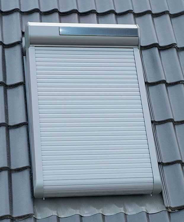

Rolety
Wykonane są z aluminiowych lameli. Mają specjalny gumowy łącznik, zwiększający odporność pancerza na czynniki atmosferyczne. Wysuwają się z umieszczonej nad oknem kasety i poruszają po bocznych prowadnicach. Umożliwiają całkowite lub częściowe zaciemnienie poddasza. Przeznaczone są do okien obrotowych i uchylno-obrotowych, które można uchylić nawet przy pełnym zasłonięciu rolety. Takie osłony nie tylko chronią przed słońcem, ale także przed hałasem z zewnątrz i stanowią zabezpieczenie antywłamaniowe, a zimą ograniczają też straty ciepła.
Dostępne są w trzech wariantach regulacji: ręcznej za pomocą korby, elektrycznej lub z wykorzystaniem energii słonecznej. W ten ostatni sposób sterowane są rolety solarne, wyposażone w akumulator ładowany z baterii słonecznej osadzonej w kasecie rolety. Pełne naładowanie wystarcza nawet na kilkaset cykli otwierania, również w pochmurne dni (roletą można sterować także ręcznie). To świetne rozwiązanie w sytuacji, gdy do otworów okiennych nie jest doprowadzone zasilanie.

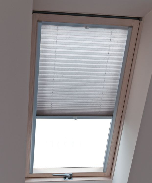

Zasłony plisowane
Występują w dwóch odmianach. W pierwszej tkanina umieszczona w kasecie u góry okna wysuwa się na zasadzie harmonijki (w zależności od producenta, sterowanie ręcznie lub zdalnie). Boczne szyny niwelują prześwity pomiędzy materiałem a ramą okna. Można je zatrzymać w dowolnym miejscu. Nie powstrzymają w stu procentach promieni słonecznych, lecz sprawią, że światło dzienne będzie bardziej rozproszone. Drugi rodzaj, sterowany ręcznie, pozbawiony jest górnej kasety, a materiał rozwija się harmonijkowo zarówno do dołu, jak i do góry. W ten sposób można zasłonić dowolny fragment okna.
