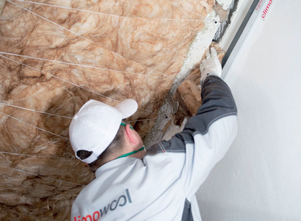

Miękka i elastyczna wełna świetnie nadaje się do ocieplania poddasza
Miękka i elastyczna wełna świetnie nadaje się do ocieplania poddasza. (fot. Climowool)
