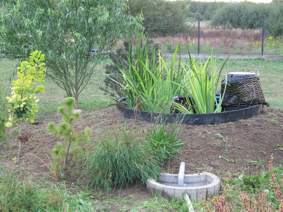

Na pierwszym planie betonowy element rozsączenia
Na pierwszym planie betonowy element rozsączenia.

  • Paweł: Z takim typem urządzenia jest wygodnie, bezzapachowo, prawie bezobsługowo, z przyzwoitym efektem wizualnym. Od kilku lat z przyjemnością obserwuję oczyszczoną wodę w donicach przelewowych przy głównym reaktorze - po przejściu przez elementy składowe wypływa czysta i bezwonna. Oczyszczalnia zajmuje mało miejsca. Najpierw rura kanalizacyjna doprowadza ścieki do betonowego dwukomorowego zbiornika, tam jest osadnik gnilny i przepompownia, następnie podczyszczone ścieki trafiają do głównego reaktora, zagłębionego w ziemi. To walec o średnicy i wysokości 2 m, wykonany z tworzywa sztucznego i wypełniony rozmaitymi filtrami. Jego brzegi wystają ponad nasyp na 30 cm, a w obrębie walca rosną rośliny wodne, m.in. kosaćce wodne. W końcu lata, zgodnie z zaleceniem monterów, co roku obcinam je, żeby zmniejszyć ciężar i nacisk na elementy oczyszczalni. Roślinność nie może niszczyć filtrów.

Na zdjęciu otwierającym: Walec reaktora (ze złożem plastikowym i mineralnym, porośniętym kosaćcami wodnymi) ma średnicę 2 m i został obsypany niskim ziemnym nasypem.
