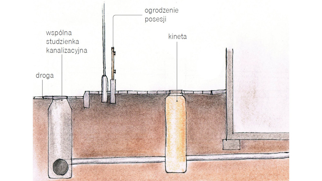

Na posesji umieszcza się najczęściej tylko studzienkę przelotową o małej średnicy. Większa studzienka obsługuje kilka posesji i znajduje się dalej, jako element sieci kanalizacyjnej.
W dokumentacji przyłączy kanalizacyjnych słowa "kineta" i "studzienka" bywają używane wymiennie, choć nie oznaczają tego samego. Kineta to dolna część studzienki - element wyprofilowany w kształcie koryta, po którym płyną ścieki. Nadaje im kierunek, utrzymuje prędkość przepływu i ogranicza odkładanie się osadów. Studzienką nazywa się natomiast całe urządzenie: kinetę wraz z rurą trzonową, uszczelkami i zwieńczeniem z pokrywą. Obudowa może być z tworzywa sztucznego albo z betonu.

Źródłem nieporozumień jest praktyka handlowa. Producenci systemów z tworzyw sprzedają gotowe podstawy studzienek z fabrycznie uformowanym korytem i króćcami do podłączenia rur, i to właśnie te podstawy w katalogach noszą nazwę kinet. Ponieważ to od kinety zależy konfiguracja całej studzienki - liczba podłączeń, ich kąt i średnica - określenie przeszło potocznie na cały zestaw. W rozmowie z instalatorem "kineta" oznacza więc zwykle niewielką studzienkę inspekcyjną z tworzywa o średnicy 315–600 mm, a "studnia" - konstrukcję z kręgów betonowych o dużej średnicy, montowaną na kolektorach oraz w kanalizacji miejskiej i osiedlowej.
Takie rozróżnienie jest jednak nieścisłe, bo kinetę ma również studnia betonowa. Wykonuje się ją albo na budowie, przez wyprofilowanie koryta w betonie dna, albo dostarcza jako prefabrykowany element denny z gotowym korytem. Różnica dotyczy zatem materiału i wielkości urządzenia, a nie obecności samej kinety.

Studzienkę montuje się w każdym miejscu, w którym przewód zmienia kierunek, spadek lub średnicę, oraz tam, gdzie łączą się dwa przewody. Na długich prostych odcinkach przyłącza rozstaw wynika z możliwości czyszczenia i zwykle nie przekracza kilkudziesięciu metrów. Osobna studzienka pojawia się także tuż przy granicy działki lub w miejscu wskazanym w warunkach technicznych przyłączenia wydanych przez przedsiębiorstwo wodociągowo-kanalizacyjne - to ono określa jej typ, średnicę i lokalizację, więc warunki trzeba przeczytać przed zakupem materiałów.
Ma to znaczenie nie tylko techniczne. Zgodnie z ustawą o zbiorowym zaopatrzeniu w wodę i zbiorowym odprowadzaniu ścieków granicę między instalacją wewnętrzną a przyłączem kanalizacyjnym wyznacza pierwsza studzienka licząc od strony budynku. Jeżeli na działce jest ich kilka, decyduje ta położona najbliżej domu, a nie ta przy ogrodzeniu - od niej zaczyna się odcinek, za który odpowiada właściciel nieruchomości.
