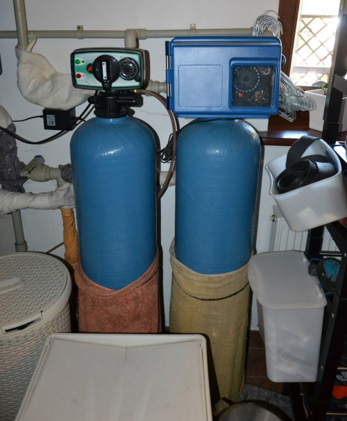

Stacja do uzdatniania wody: filtr kolumnowy ze złożem węglowym, filtr ze złożem odżelaziającym, zmiękczacz wody, 2 filtry mechaniczne z wymiennymi wkładami - automatycznymi głowicami.

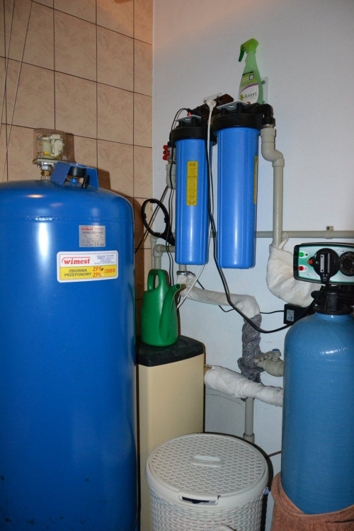

Lokalizacja: w instalacji za hydroforem, w ogrzewanej kotłowni.

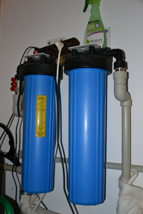

Wymienne wkłady Big Blue
Wymienne wkłady Big Blue monter określił mianem "szlifierek" wody

Kolumny filtracyjne
Kolumny filtracyjne "pocą się", dlatego ubrano je w koszulki z ręczników

  • Nie żałuję pieniędzy wydawanych na uzdatnianie i obsługę stacji. Woda w domu jest krystalicznie czysta i to cieszy, bo przecież ją pijemy i sami się z niej składamy w dużej części. Teraz bez problemu możemy ją podawać również czworgu małych dzieci. Montaż stacji, "uszytej na miarę", trwał 1 dzień roboczy. Obsługa automatyczna polega na uruchamianiu wstecznego obiegu wody w kolumnach filtracyjnych w celu przepłukania złóż.
    W pierwszej ustawiłem tę operację co 2 dni w nocy, między godz. 2:00 a 4:00. W drugiej, połączonej ze zmiękczaczem, płukanie odbywa się każdorazowo po zużyciu 3000 l wody. Tak nastawiłem sterowniki, żeby płukania się nie nakładały, bo nawet mocna pompa studzienna mogłaby nie nadążyć z podawaniem wody pod odpowiednim ciśnieniem.
    Do czerpania wody kolega z pracy polecił mi najpierw pompę głębinową za 1000 zł, ale "skończyła się" po 3 latach. Wtedy kupiłem markową pompę za 3500 zł. Działa bez zarzutu czwarty rok. Żeby nie zapełniać niepotrzebnie szamba popłuczynami z płukania złóż w kolumnach, kieruję je specjalnym zaworem do studni chłonnych z deszczówką w ogrodzie, a tylko podczas silnych mrozów do szamba. To dobre rozwiązanie. Raz w roku wzywam fachowca, który montował stację. Wymienia wtedy wkłady Big Blue i przegląda resztę filtrów. Sól w pastylkach wsypuję do zmiękczacza raz na 1,5 miesiąca.
  • Rury instalacji wodnej i kolumny filtracyjne odbierają ze studni, przez hydrofor, wodę bardzo zimną, o temperaturze najwyżej 8°C. Duża różnica temperatury w stosunku do tej w kotłowni powoduje na nich skraplanie się wody i ściekanie na posadzkę. Ponieważ z braku czasu nie mogę się zabrać do zaizolowania rur i kolumn otuliną z pianki poliuretanowej, Ula, moja żona, ubrała je tymczasowo w koszulki z bawełnianych ręczników. Skuteczne pochłaniają one skropliny i wysychają, ale wyglądają brzydko.
Filtry i zmiękczacz
Filtry i zmiękczacz zamontowano za zbiornikiem hydroforowym, w obszernej ogrzewanej kotłowni.
