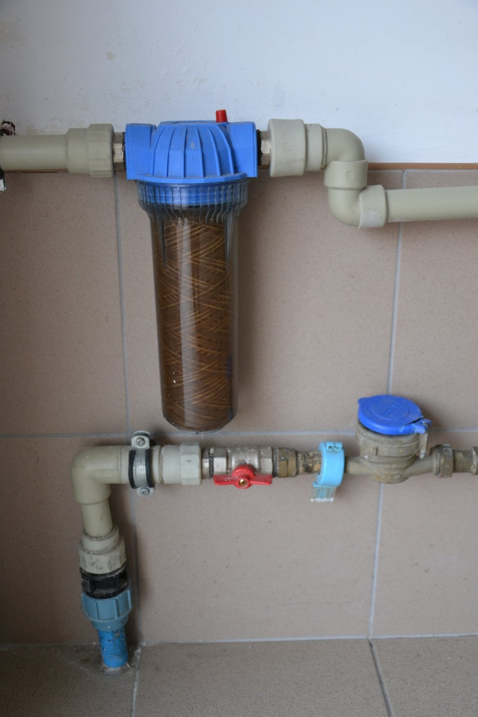

Urządzenia do uzdatniania wody: dwa filtry mechaniczne z wymiennymi wkładami (z siatki metalowej oraz ze sznurka), kompaktowy zmiękczacz wody.
Lokalizacja: tuż za wodomierzem, w ogrzewanym garażu.

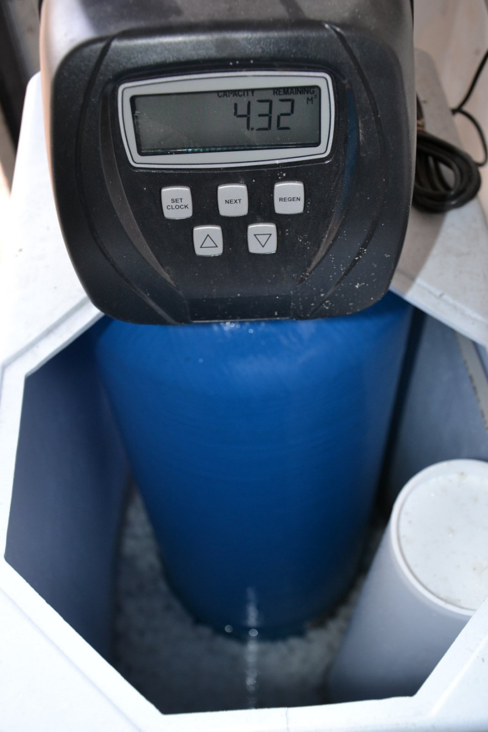

Zbiornik na solankę
Zbiornik na solankę
Filtr mechaniczny z wymiennym wkładem sznurkowym

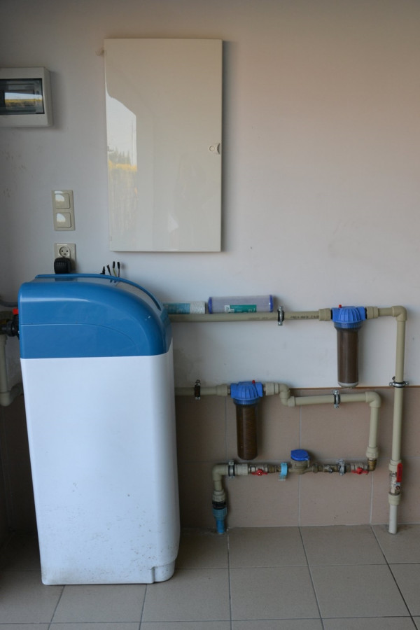

Filtry mechaniczne i zmiękczacz zamontowano za wodomierzem, w ogrzewanym garażu

    Włączenie do domowej instalacji wodnej filtrów i zmiękczacza dopiero po roku od przeprowadzki wymagało kucia ścian, więc radzimy zamontować je na etapie wykańczania domu. Badanie twardości wody, jej przepływu i ciśnienia, wykonał pracownik firmy, montującej nam urządzenia. Powtórną analizę twardości zrobił po założeniu filtrów. Badania były darmowe - wliczył je w cenę usługi. To on dobrał filtry mechaniczne i zmiękczacz.
    Woleliśmy kupić nieco droższy model zmiękczacza z automatycznym płukaniem, by nie robić tego ręcznie. Zmiękczenie wody odczuliśmy momentalnie. Woda z szorstkiej stała się miękka i miła w dotyku. Wystarcza kapka środka myjącego, by wytworzyła się duża ilość piany na rękach. Zaczęliśmy więc używać mniej proszku do prania i przestaliśmy stosować środek przeciw kamieniowi do pralki i zmywarki. Mycie łazienek jest dużo prostsze, bo na sanitariatach już nie ma osadów z wody.
  • Worek soli w pastylkach, którą wsypujemy do zmiękczacza, wystarcza na 3 miesiące. Ustawiamy poziom zmiękczenia wody na 90%. Filtry mechaniczne wymieniamy raz w roku. Na początku robił to serwisant, ale teraz już my.
