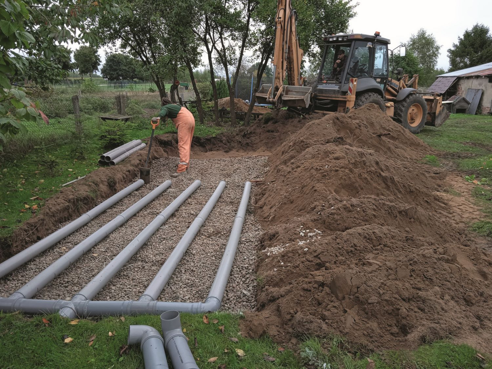

oczyszczalnia drenażowa
Oczyszczalnia drenażowa (ekologiczna) skutecznie oczyszcza ścieki dzięki połączeniu osadnika beztlenowego i drenażu tlenowego w gruncie. Jest prosta w eksploatacji i dobrze sprawdza się na działkach o odpowiednich warunkach gruntowych. Rozwiązanie to wiąże się jednak z koniecznością przeznaczenia większej powierzchni działki, a oczyszczona woda nie jest odzyskiwana do ponownego użycia, fot. EKO-BIO OCZYSZCZALNIE

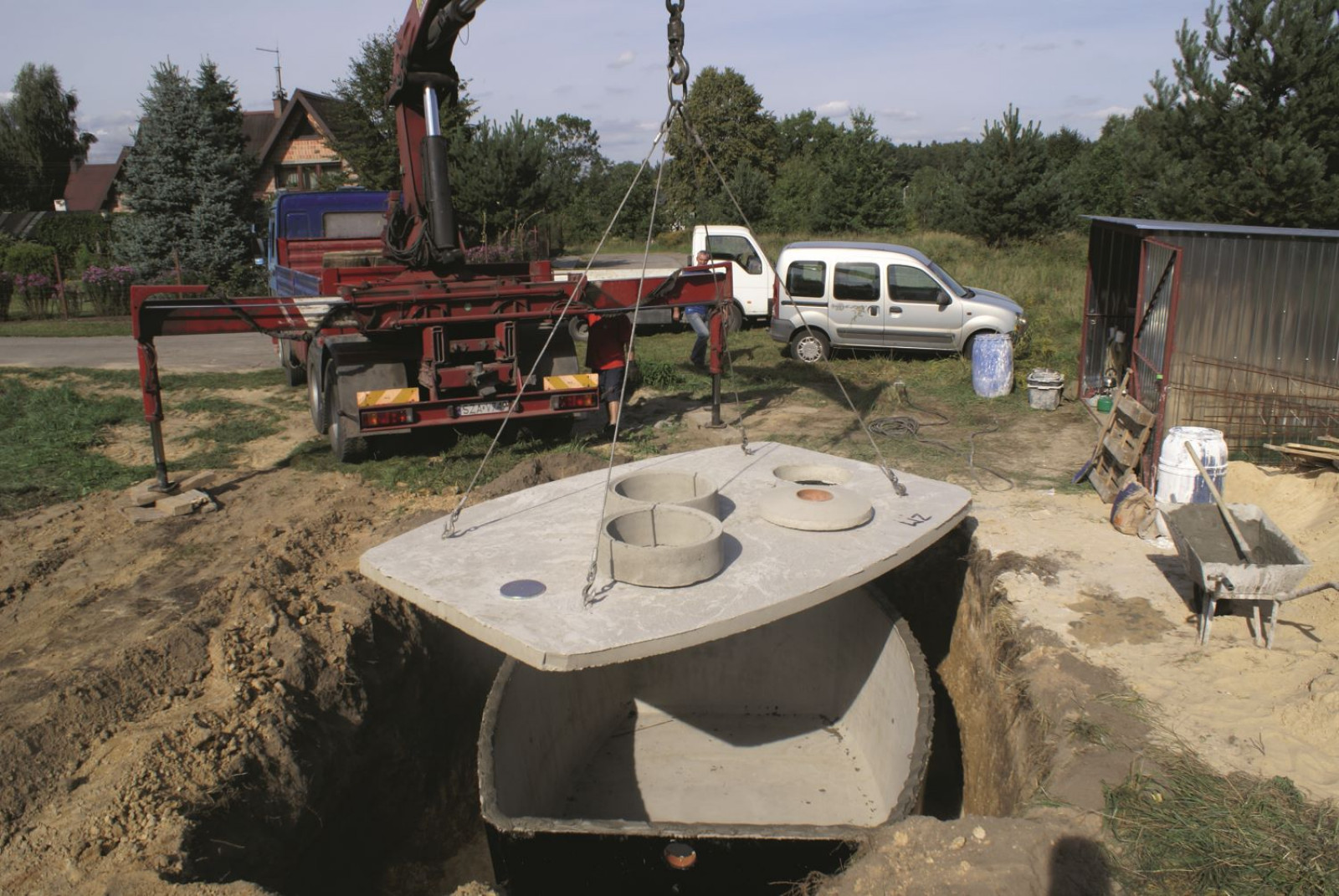

szambo betonowe zalety i wady
Szamba betonowe wyróżniają się dużą trwałością i odpornością na uszkodzenia mechaniczne oraz wypływanie, co czyni je pewnym rozwiązaniem na każdej działce, niezależnie od poziomu wód gruntowych. Duża masa szamba utrudnia transport oraz instalację na działce. Montaż wymaga użycia ciężkiego sprzętu, fot. PROBUD
