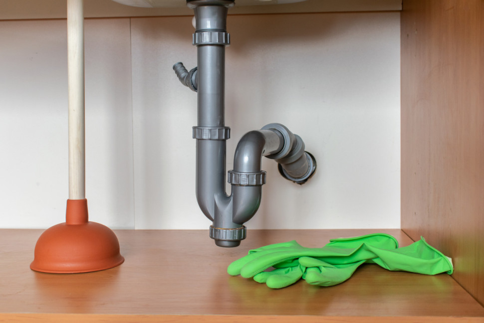

Plastikowy syfon oraz rurki odpływowe można łatwo rozmontować i wyczyścić bez używania narzędzi.
Plastikowy syfon oraz rurki odpływowe można łatwo rozmontować i wyczyścić bez używania narzędzi. (fot. Adobe Stock)
Elementy syfonu oraz rurki kanalizacyjne wykonane są z tworzywa sztucznego. Większość elementów jest skręcana lub montowana na wcisk, więc z ich rozłożeniem nie będzie problemu - można to zrobić bez specjalistycznych narzędzi.
Przed całą operacją warto zapamiętać, jak zmontowany jest odpływ i zrobić zdjęcia telefonem. Pomoże to sprawnie zmontować cały układ. Aby zlew ponownie się nie zatykał, nie powinny do niego trafiać żadne odpady oraz należy stosować wcześniej wspomniane sitka.
