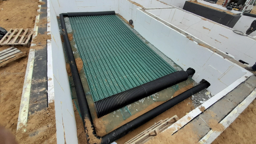

1. Zagrożenie wodą gruntową w przypadku zastosowania GWC GEOSTRONG.
Ten typ wymiennika to rozwiązanie bezprzeponowe i możemy go stosować tylko tam, gdzie wody gruntowe nie będą zagrażać. Jeżeli taki wymiennik montujemy w obrysie fundamentów, to nie ma zagrożenia, bo zawsze posadawiamy GWC powyżej fundamentowych ław zbrojonych. Z kolei projektant ma wiedzę o poziomie występowania wód gruntowych i nie zaprojektuje fundamentów w wodzie. Inna sytuacja jest wtedy, kiedy GWC chcemy zamontować na terenie zewnętrznym. W takim przypadku zawsze należy wykonać montaż powyżej poziomu występowania wód gruntowych. Jeżeli wody gruntowe (co się zdarza) występują bardzo wysoko, np. do 1 m p.p.t., można taki wymiennik wypiętrzyć ponad teren, wykonując skarpę. Jeżeli to niemożliwe, należy wykonać GWC rurowe, zgrzewane doczołowo i/lub elektrooporowo. System uszczelkowy nigdy do końca nie chroni przed infiltracją wody.
2. Co może się zepsuć w GWC, gdy jest w obrysie fundamentów lub pod płytą fundamentową?
Jeżeli GWC GEOSTRONG będzie montowany zgodnie z DTR oraz instrukcją montażu, to żadnej awarii się nie przewiduje. Podobnie jeśli zgodnie z DTR zamontowany zostanie system np. wod-kan - jest to rozwiązanie bezawaryjne. Sam wymiennik bez betonowania ma wytrzymałość na nacisk z góry wynoszącą 38 t/m². Jeżeli go zabetonujemy (ale tylko do wysokości karbów), osiąga wytrzymałość 434 t/m². Badania w tym zakresie wykonywał GIG (Główny Instytut Górnictwa) w Katowicach. Koszt betonowania to kilkaset złotych dla domu jednorodzinnego. Jako producent zawsze wymagamy, aby GWC zlokalizowane pod płytą fundamentową było zabetonowane.
3. Gdzie lepiej montować GWC: pod domem czy na terenie zewnętrznym?
Zdecydowanie pod domem. Tam mamy zawsze stałe temperatury. Posadowienie pod domem odcina wpływ słońca, nie powodując przegrzewania gruntu, a zimą eliminuje zjawisko przemarzania. Z kolei pod domem jest zawsze zaprojektowana izolacja, która skutecznie oddziela wpływ wymiennika na posadzkę. Pozostaje jeszcze jeden ważny aspekt: montaż pod domem jest zdecydowanie tańszy. Na terenie zewnętrznym należy zainwestować w wykonanie robót ziemnych oraz w izolację nad wymiennikiem, którą należy wykonać z naddatkiem około 1,5 m poza obrys urządzenia. W wielu przypadkach na terenie zewnętrznym brakuje miejsca, a pod domem jest ono zawsze. Poza tym, jeżeli montujemy GWC pod domem, to zarówno zakup, jak i montaż obciążony jest podatkiem VAT 8%, a na terenie zewnętrznym - 23%.
