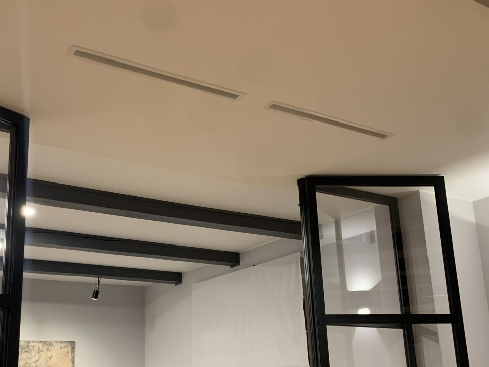

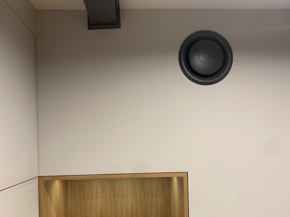

Długie kanały nawiewne zastosowano w salonie, w reszcie domu - anemostaty w ścianach i suficie.

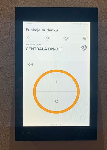

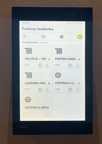

Sterowanie wentylacją zintegrowano z instalacją inteligentną (ustawienia na regulatorze centralnym w salonie).

  • Żeby nowa wentylacja prawidłowo działała, ekipa remontowa musiała zaślepić grawitacyjne przewody. Doprowadzenie rur na poddasze nie było trudne, ponieważ położyła je na podłodze strychu i skierowała do otworów w suficie. Więcej problemów wiązało się z rozprowadzeniem ich na parterze - musieliśmy przeznaczyć na to część garderoby na poddaszu. Projektanci wykorzystali też przestrzenie między sufitowymi belkami w salonie oraz ścianę w kuchni. Na poddaszu zamontowali tłumik.
  • Kiedy wychodzimy z domu, uruchamiając alarm, automatyka przestawia obroty centrali na bieg niski. Kiedy wracamy i rozbrajamy alarm, zdalnie włącza się tryb pracy auto. Natomiast gdy na centralnym regulatorze automatyki domowej (znajduje się on w salonie) zadajemy scenę "impreza", system wentylacji przechodzi na bieg wysoki i aktywowane zostają sceny świetlne. W lecie inicjuje się na noc tryb by-pass, lecz nie sprawdziło się to przy długotrwałych upałach w 2019 r. Potwierdziło się moje przypuszczenie, że do schłodzenia powietrza na poddaszu potrzebna będzie instalacja z klimatyzatorami bo drewniany dom szybko się nagrzewa. Z tego powodu zdecydowałem się połączyć oba układy - jesienią 2020 r. kupiłem klimatyzatory od tego samego producenta i zatrudniłem tych samych fachowców do montażu. W pierwszym roku użytkowania kilkakrotnie odkurzałem filtry. Po roku wykorzystałem obecność instalatorów (przy zakładaniu klimatyzacji) i poprosiłem ich o serwis oraz wymianę filtrów. Zgodnie z instrukcją, będę to powtarzał co rok.
