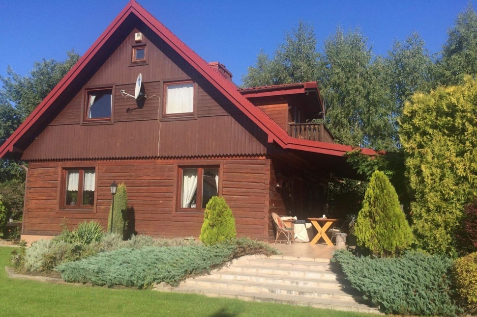

Dom z grubych bali, stojący w dużym zadbanym ogrodzie, ujął małżonków przyjaznym klimatem oraz świetną lokalizacją i wyposażeniem w media (m.in. gaz z sieci, woda z wodociągu, przyłącze do kanalizacji zbiorczej). Przez pierwsze trzy lata niczego w nim nie zmienili, szykując się - jak to sami nazwali - na "lekkie podrasowanie tego, co jest" (raziła ich przestarzała rustykalna stylistyka bryły i pomieszczeń).
Jednak niespodziewanie, zaraz po przeprowadzce, okazało się, że część bali jest zaatakowana przez szkodniki drewna (poprzedni właściciel zapomniał o tym uprzedzić). Karolina i Marcin natychmiast zlecili profesjonalną fumigację. Trzy lata później wyremontowali balkon i ganek (zastąpili spróchniałe elementy), a także zmienili kolorystykę elewacji. W następnym roku zajęli się dobudowaniem przeszklonej jadalni o powierzchni 38 m2 oraz modernizacją pomieszczeń, obejmującą m.in. wymianę niektórych instalacji, wykonanie kolejnych.

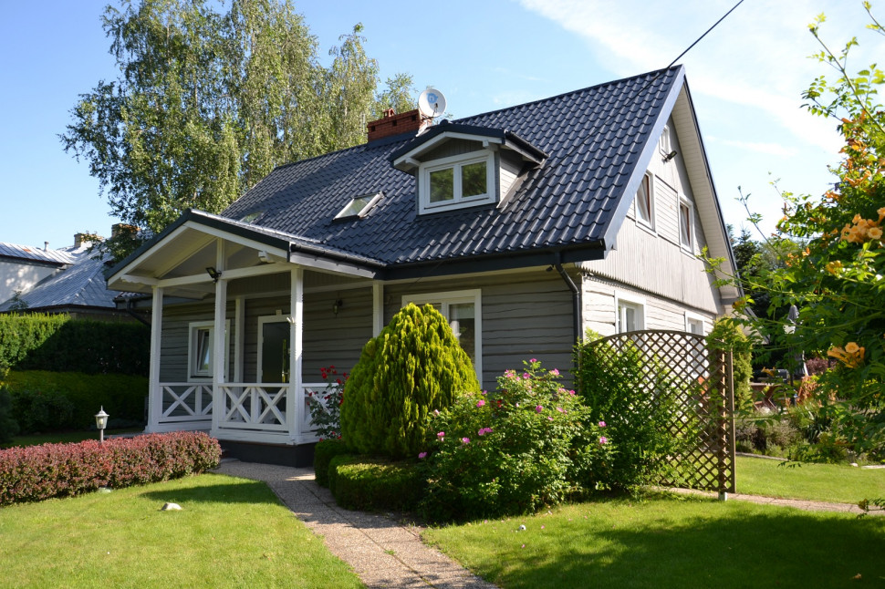

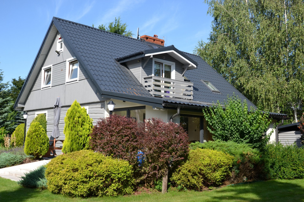

Odnowiony dom z bali
Zaraz po przeprowadzce bale poddano fumigacji (ze względu na szkodniki w drewnie). Podczas późniejszego remontu tradycyjna bryła zyskała nową kolorystykę dachu i elewacji. Ekipa dekarzy sama dobrała odpowiednią farbę i zaaplikowała ją na połacie dachu sposobem natryskowym (właściciele wskazali tylko odcień antracyt). Inna ekipa pomalowała bale na szaro, a obramowania okien na biało.
Karolina i Marcin zmienili typowy rustykalny wygląd budynku oraz włączyli w obręb strefy dziennej istniejący zadaszony taras (używając lekkiej konstrukcji szkieletowej). Od strony południowego wschodu urządzili niezadaszony taras o wymiarach 2,70 × 7,80 m (jego jasna nawierzchnia podkreśla nową kolorystykę ścian i dachu).

Balkon po renowacji
Na balkonie wymienili spróchniałą podłogę i balustradę (tralki zastąpili prostymi elementami).

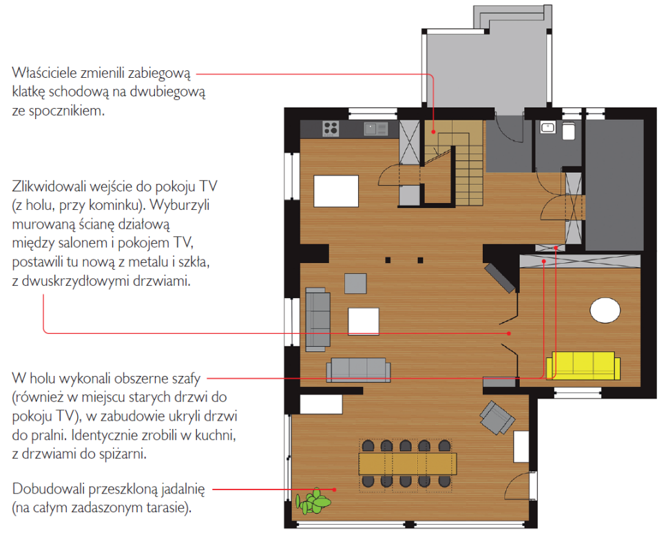

Rzut parteru i rzut parteru po zmianach

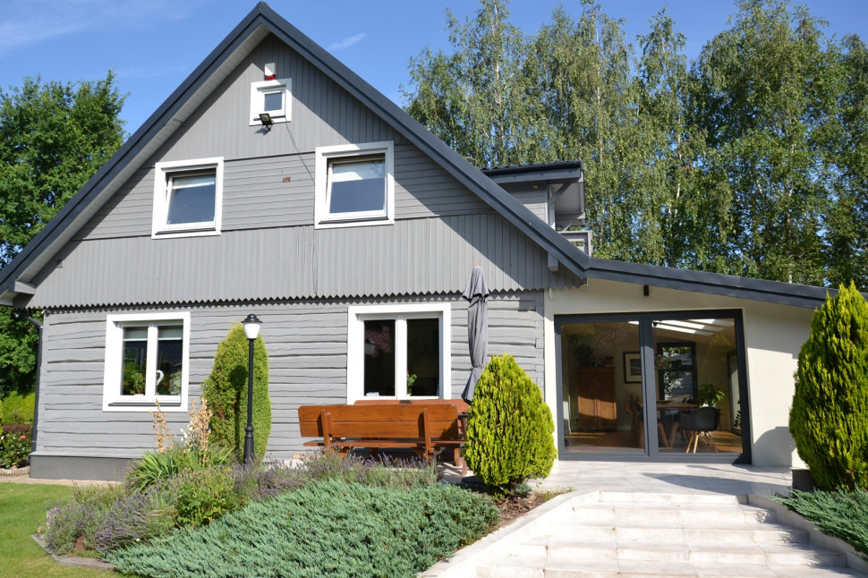

Dobudowa jadalni
Inicjatorem tego przedsięwzięcia był Marcin.
- Kiedy do salonu wstawiliśmy duże kanapy z wcześniejszego domu, dla mnie zrobiło się za ciasno - mówi właściciel. - Jednocześnie było w nim również trochę za ciemno, ponieważ poprzednicy zadaszyli cały tylny taras litym elementem bez okien. Rzadko korzystaliśmy z tarasu wychodzącego na północny wschód. Pomyślałem, że odzyskamy tę przestrzeń, jeśli wciągniemy ją w obręb domu. Żonie spodobał się ten pomysł z zupełnie innego powodu - życzyła sobie ustawić tam wielki stół z myślą o urządzaniu świąt (wcześniej musieliśmy w tym celu przemeblowywać salon).
Zdecydowaliśmy się przeszklić nową jadalnię. Dzięki wielkim oknom pionowym nareszcie widzimy bliską część ogrodu. Natomiast przez okna dachowe (80 × 160 cm), wpada do pomieszczenia dużo światła. Ekipa remontowa zrealizowała dobudowę w technologii szkieletu drewnianego. W posadzce ułożyła wodną podłogówkę, łącząc ją z instalacją grzewczą. Przeprowadził te roboty wykonawca, z którym współpracujemy od 2002 r.
Dobudowana jadalnia w domu z  bali
Dzięki dobudowaniu jadalni o powierzchni 38 m2, strefa dzienna wygląda przestronniej. Duże okna w dachu wpuszczają do niej z góry światło, a przeszklenia w ścianach odsłaniają zieleń w ogrodzie. Nareszcie jest widno, z oddechem. W posadzce wykonano wodne ogrzewanie podłogowe.

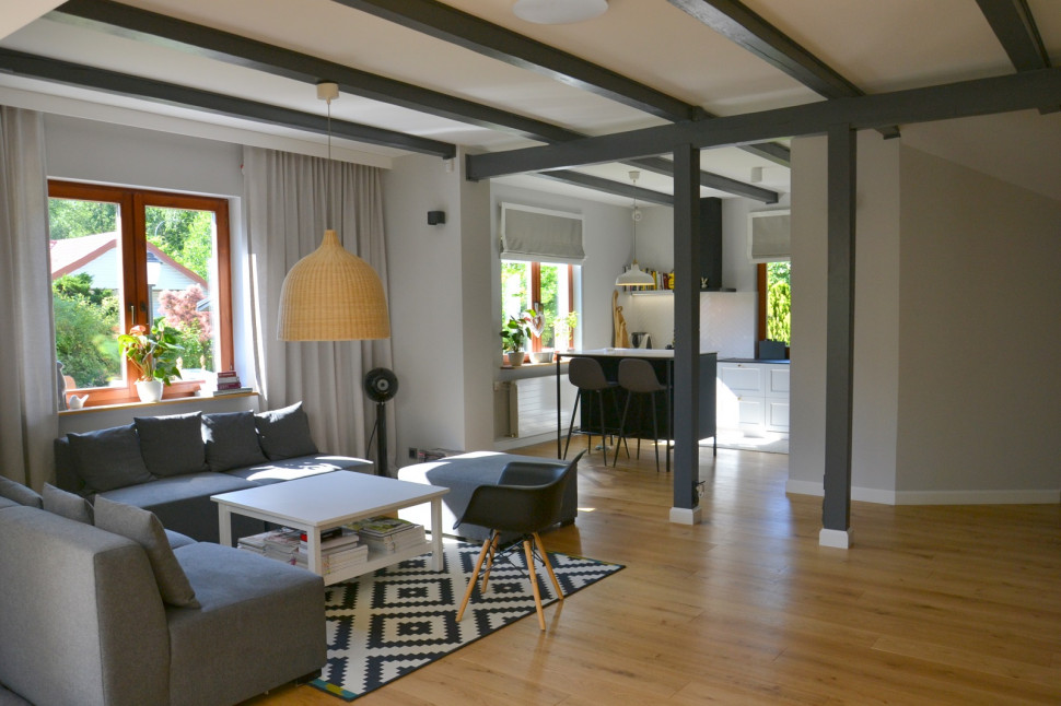

Strefa dzienna połączona z kuchnią
Właściciele samodzielnie zaprojektowali wystrój pomieszczeń. Do wykończenia posadzki w strefie dziennej przeznaczyli nowoczesną dębową deskę (odpowiednią na ogrzewanie podłogowe). Natomiast do odświeżenia konstrukcji z belek - farbę w kolorze antracyt (poprzednicy zastosowali brązową), do ścian - farbę lateksową w kolorze jasnoszarym. Karolina dopasowała do wystroju tkaniny przy oknach i na kanapach.

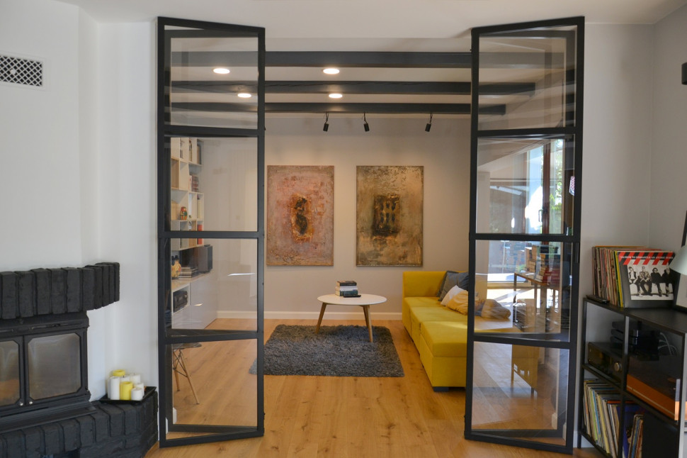

Lekkie przeszklenie w stylu loft, z metalu i szkła, oddzielające salon i pokój TV
Między salonem i pokojem TV, w miejscu ściany działowej, postawili lekkie przeszklenie w stylu loft, z metalu i szkła (w nim urządzili wejście, a poprzednie od strony holu zamurowali). Nowocześniej oświetlili pomieszczenia i ozdobili je obrazami.

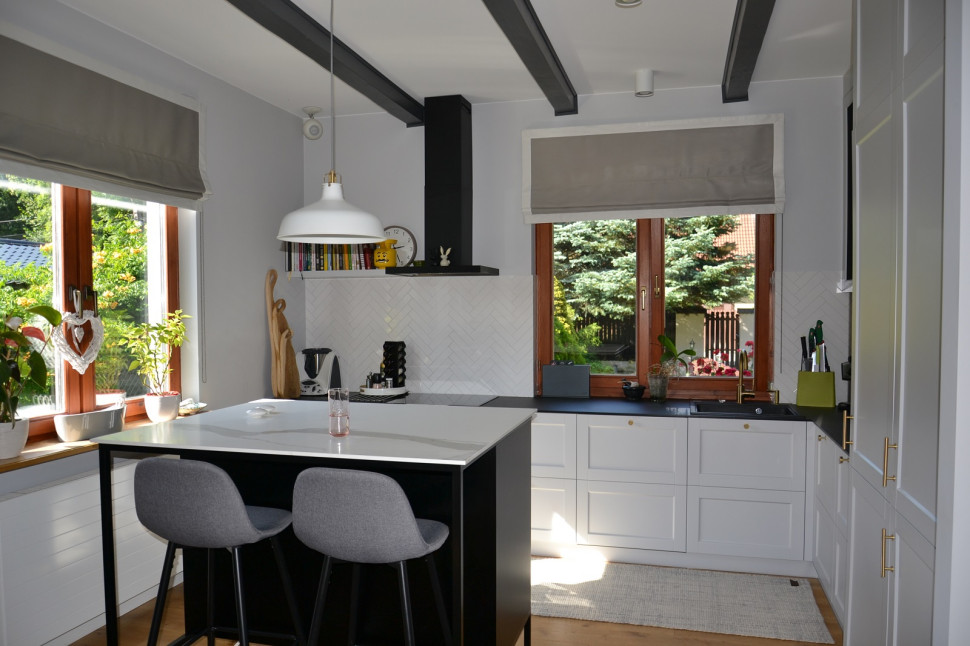

Kuchnia urządzona w kolorystyce bieli, szarości i czerni
W kuchni, podobnie jak w całym domu, operowali zimnymi kolorami - białym, szarym i czarnym - i przełamali je ciepłym drewnem dębowym oraz tkaninami. Zastosowali własny układ funkcji (z wyspą), zamówili nowoczesną zabudowę szafkową z blatami wykonanymi z płyty laminowanej, a na wyspie ze spieku kwarcowego.

  • Karolina: Dobrze, że wycięliśmy fragment stropu nad klatką schodową - teraz jest oświetlana przez okno dachowe. Ponadto zabiegową klatkę przebudowaliśmy na dwubiegową ze spocznikiem - wystarczyło zmodyfikować dolną część biegu. Wcześniej mąż i synowie narzekali na nieforemne schody. Obecnie mają one wygodniejszą jednakową szerokość. Podczas remontu dodaliśmy również wzdłuż biegów oświetlenie z czujnikami ruchu i balustradę ze stali (poprzednia drewniana była toporna).
  • Udaną zmianę wprowadziliśmy w pokoju TV, który był ciemny i miał wejście od strony holu. Stał się jaśniejszy i lepiej dostępny, po założeniu od strony salonu przeszklonej ściany w stylu loft, z drzwiami. Pokój TV szybko stał się integralną częścią strefy dziennej.
